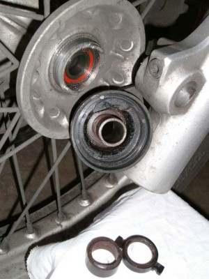

tatsächlich. Kaum 50 km später ist der Tank leer und der Tachogeber hin. Fangen ja prima an, die zweiten 100.000 ... :wink:
Interessanterweise ist der Geber in zwei Teile zerfallen. Der untere Teil saß relativ fest auf der Führung (in der "Schnecke"). Das rote auf dem Bild (nicht der Dichtring :wink: ) könnte Rost oder Geberabrieb sein. Ab einer gewissen Laufleistung sollte man vielleicht 'mal zwischendurch das Geberteil ausbauen und alles reinigen und neu fetten.

Ich habe meine Nasen mit 2Komponentenkleber geklebt und zurechtgefeilt sowie mit Löchern und Kunststoffschrauben versehen. Hält seit Langem. :)
Beiträge: 2968
Re: 100.000
haste doch glück gehabt. mein erster rotor war schon bei 81.000km defekt, und der zweite lebt jetzt seit 100.000km. wird aber auch regelmäßig gepflegt, wenn ich reifen wechsle.
Beiträge: 1222
Re: 100.000
ich hatte auch kurz über eine Reparatur nachgedacht. Ring (mit Flügeln) und Hülse sind ja auch original nur verklebt. Richtigen Kleber hätte ich aber auch kaufen müssen, also Neuteil.
Ist der zweite Rotor gewesen. Den Ersten (Version mit den schmalen Flügeln) hatte es schon ziemlich zu Anfang zerlegt. Ich kann nicht ganz ausschließen, dass ich das Reinigen/Fetten beim letzten Reifenwechsel vergessen habe :oops: .
