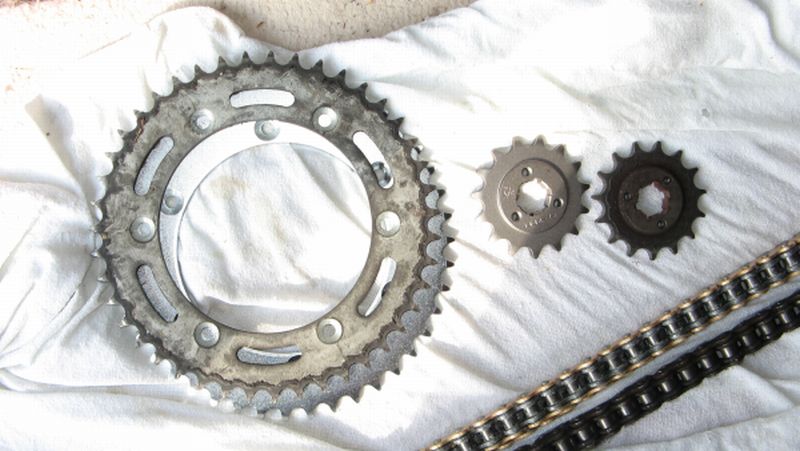

Hier noch die Teile. Ich war bei 5 Händlern. Keine hatte was da.....aber egal was ich brauche, da ist nie was da....

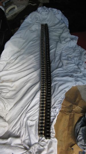

EsCaLaToR hat geschrieben:Habe den ersten Kettenkit bei 37Tkm getauscht, haben andere aber auch geschafft. An Ritzel und Kettenblatt war kein Verschleiß zu erkennen, habe das Zeug sogar noch da, kann ich auch gern Bilder von machen. Der jetzige hat nun 14 Tkm runter (von DID Japan). Den musste ich ganz am Anfang mal nachspannen, und dann über 10Tkm garnicht mehr. Nun musste ich natürlich mal ran.
.....so, nun wiederlege ich mich mal mir selbst (oder so).
5000 km später ist die 2.Kette für mich doch sehr überraschend relativ schlagartig gestorben.
Habe im Bereich 10-14 Tkm vieleicht 2-3x gespannt, zw. 14 und 18 Tkm etwa aller 500km, dann ging es rapide bergab mit dem Nachstellintervall.
Jetzt hat sich die Kette innerhalb von 30km nach dem letzten Spannen schonwieder so gedehnt, dass die schon zum springen neigt.
Habe jetzt mal eine 525er X-Ring-Kette aus VM2 (Extra gehärtet) geordert. Hoffe die kommt vorm WE, mal sehen, wie lange die dann hält.

Kettenrad und Ritzel sehen noch top aus, also keinerlei Sägezahnbildung.

Schon der Wahnsinn die neue: Die ist doch glatt 1mm breiter! Innenmaß ist natürlich gleich.
