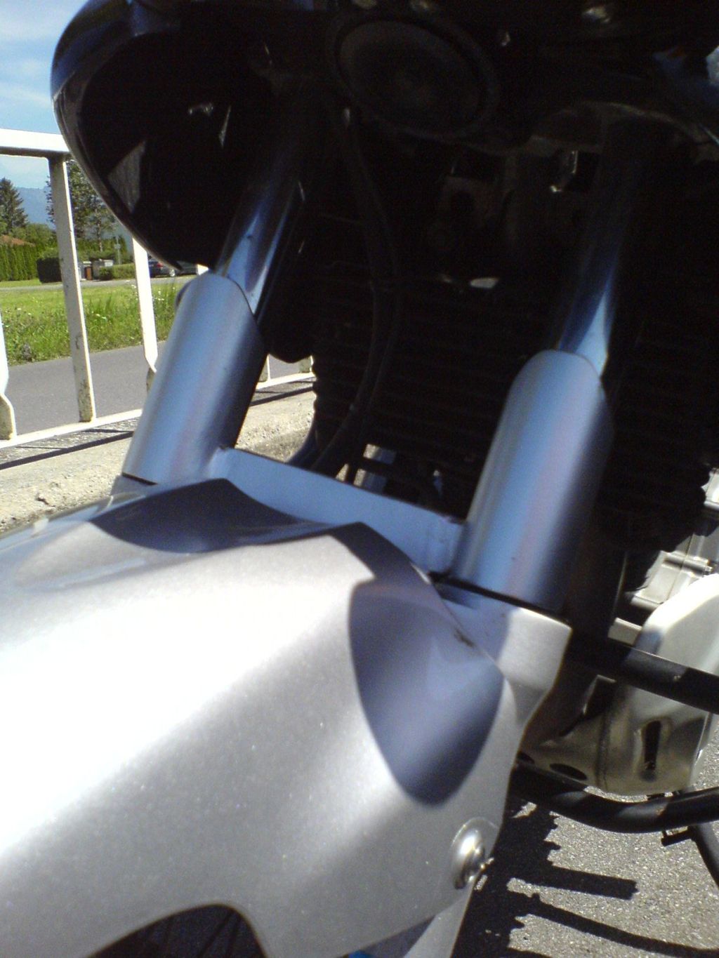

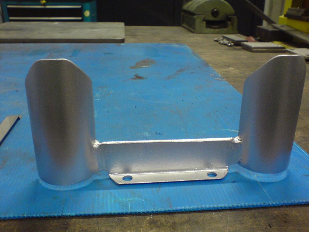

ich habs so gelöst:
Allerdings ist da etwas Schweisskenntnis vonnöten :wink:
Gruss,
Jan[/list]

Bild Blasswerd ...
Das sieht echt klasse aus! Bild

wow :shock: lecka......
das sieht glatt nach einer Serienfertigung aus!!!!
Wer will sich Selbstständig machen?!?
Gruß Lars

zr7-fighter hat geschrieben:wow :shock: lecka......
das sieht glatt nach einer Serienfertigung aus!!!!...
Ja, dem schließe ich mich an. Wenn es bezahlbar ist! :wink:

:D Freut mich wirklich wenn`s gefällt :D
Aber aus akutem Zeitmangel meinerseits, wirds wohl nix mit ner Serienfertigung... Leider.. :?
Aber einfach mal selber machen / machen lassen, gebe gerne Tips / Masse durch
Jan
