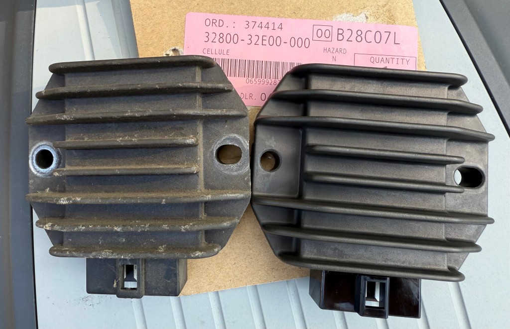

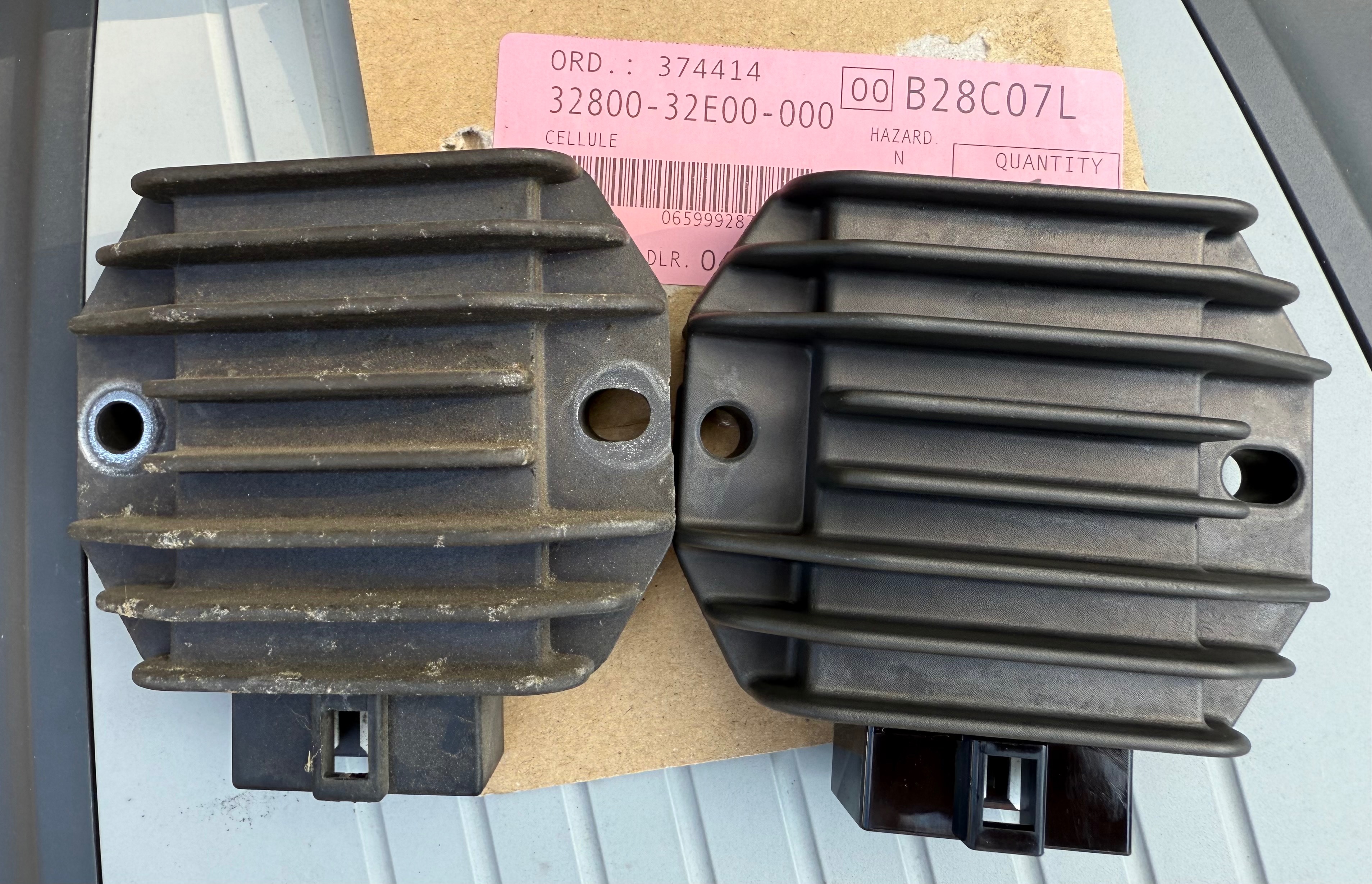

So Leute, bin schlauer - es war doch der Regler.
Da ich mir aber nicht 100%ig sicher war, habe ich erstmal den oben beschriebenen RMS-246030090 betellt (16,30 €) und ausprobiert. Siehe da, die Ladespannung ist wieder da!!!
Jetzt bestelle ich den Tourmax (85,-€):
Allerdings bin ich der Meinung, dass der RGU-314 der richtige ist, nicht der oben genannte RGU-209!!!
Dierk

Hui. Meine hat es nun auch erwischt. Taugt alles nix mehr. Neben einer defekten Zylinderkopfdichtung und einem defekten Zündschloß schon der dritte Defekt in nur 24 Jahren und 93Tkm.
Hab mich tatsächlich mit der Fehlerfindung etwas schwer getan. Bin gefahren, nach 3 Tagen will ich wieder los…..Batterie komplett tot, nur noch 6,9V.
Also neue gekauft, ging alles. 20 min Testrunde, alles prima, am nächsten Tag Batterie noch knapp über 11 V, nix ging mehr.
Hab dann bissl gemessen und 150 mA Standbystrom gehabt, hat beim Sicherungziehen nicht abgenommen.
Hab dann eher durch Zufall gemerkt, dass das Licht ständig flackert. Also Laderegler freigelegt, gemessen, alles prima, flackerte auch nix mehr.
Hab die halbe Karre zerlegt und erst dann gemerkt, dass es etwa 3 min dauert, bis das Licht wieder flackert…..und sieh da sieh da Thomatentheo…….da kommt aus dem Laderegler nix mehr raus.
Neuteil war in D nicht lagernd, hat 4 Tage gedauert bis zur Lieferung. Nun regelt es wieder, juhu.
