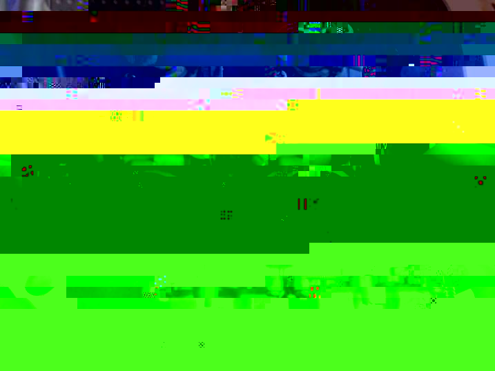

so... ich hab heute mal schnell fotos gemacht...:)
Drosselklappe offen...
Drosselklappe geschlossen...

Wenn schon geile Bilder, dann wenigstens die richtige Beschreibung
Das auf dem Foto ist keine Drosselklappe, sondern ein Drehklappenventil / Scheibenventil

Re: Gashahn weiter aufdrehen?
Welchen grundlegenden Unterschied in der Funktion siehst du, oder wolltest du wirklich nur zeigen dass du weißt wie das Teil im Bild genannt wird?
