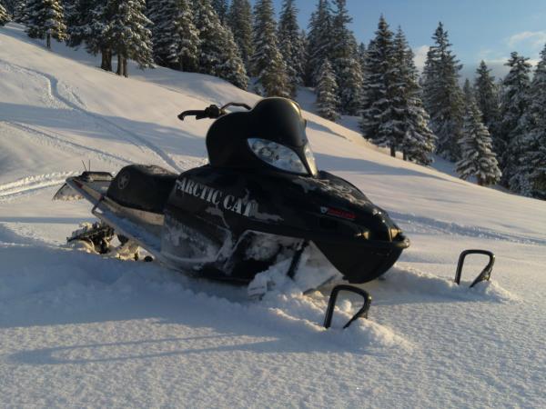

Vergaser reinigen kann ich, glaub ich, mit verbunden Augen. Macht man beim Motorschlitten aus Vorsicht jede Saison.
Wenn so ein Teil in der Pampa steht hat man richtig Spaß, abschleppen oft nicht möglich und da ist Vergaser reinigen
günstiger als der Heli. Hab sogar ein Ultraschall, nehm ich aber nie dauert zu lang und löst auch nicht immer alles.
Im Vergaser legt sich der Dreck nur da ab wo Benzin hinkommt. Da ist das komplette zerlegen und richtig rum ausblasen besser und schneller. Üble Schwimmerkammern etc. sind mit rauskratzen und Schleifvlies auch schneller und gründlicher sauber.
Wir haben übrigens nur Schiebervergaser, was meine persönliche Meinung zu Gleichdruckvergasern bestätig das die Dinger
immer etwas streßbehaftet sind. Aber damit jeder Depp ein Moped fahren kann hat man halt die Dinger.
Ne XT 500 war halt noch was für echte Männer, Schiebervergaser, musste man halt wissen wie man gas zu geben hat...
Bei der XT war das genauso wie heute bei Sportschlitten (Handstarter)
Kriegst du ihn nicht an, bist du auch nicht fähig ihn zu fahren
Übrigens...mit der Susi reite ich im Winter, 2-T, 1000ccm und 162 PS ;-)
