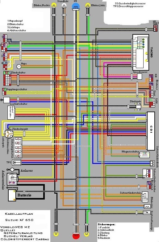

kommst doch ohne probleme an die kabel des hauptscheinwerfers oder vielleicht noch besser der standlichtlampe. stromdiebe gibbet doch, da brauchste keine werkstatt.
Re: tomtom navi - louis edition
Wie vorgeschlagen, würde auch ich das Navi nicht an die Batterie anschließen, sondern an ein geschaltetes Kabel. Direkt an der Batterie angeschlossen kann es dir diese sonst leernuckeln.
Du kannst es ans Standlicht anschließen, oder direkt an Zündungsplus. Bei beiden Möglichkeiten solltest du eine Sicherung dazwischen hängen, denn auch das Standlicht vorn wird nur von der Hauptsicherung geschützt. Die Masseleitung legst du entweder an eine vorhandene Masseleitung, oder schraubst sie mit einer Öse an eine beliebige rahmenfeste Schraube. (Nicht an den Lenker!)
Wie auch immer du das Kabel verlegst, den Tank würde ich abnehmen, damit es ordentlich gemacht werden kann.
(Und wenn du es trotz der Ratschläge an die Batterie hängen willst, dann kannst du es auch seitlich vor dem Tank verlegen, dann hinter die schwarzen, unteren Tankverkleidungen stopfen. Diese braucht man nicht einmal abschrauben, man kann sie losclipsen, das Kabel dazwischen klemmen, und wieder festmachen. Hinter dem Tank kommt man dann schön unter die Sitzbank. Das ist very quick und very dirty.)
Schaltplan (Zündungsplus ist Orange, Standlicht braun):

Ich hab mein Navi an das Standlicht drangehängt.
So bekommt es nur Strom wenn Zündung ein.
Sicherung (2A) war beim Garmin schon in der Leitung integriert.
Zum Schutz der Regelelektronik vor Wasser hab ich einen alten MTB-Schlauch drübergezogen.
Das ganze hab ich wiedereinmal mit Kabelbindern ans Moped drangetüdelt (Wiederholungstäter).

ein bekannter von mir, ist auto-elektriker, der hats mir ans licht dran gehängt, da das navi eher links montiert ist aufm lenker, hat ers ans auf/abblendlicht drangehängt, kabel abgezwickt, einen kleinen teil abisoliert, dran gelötet, isolierband en mass drüber und wieder in die vorgesehene halterung rein.
läuft einwandfrei.
