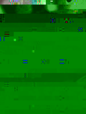

Hallo ich hatte den Tank ab als ich meine Suzuki erdrosselt habe. Jetzt Ist mir aufgefallen dass der Ablauf Schlauch unter dem Tank nicht eingesteckt war. Wo kommt der rann oder gibt es keinen schlau der da rann kommt ? Und am Vergaser ist ein schlau der einmal im Vergaser steckt dann aber ins nichts führt und im Rahmen hängt ist das normal ? weil ich mir eigentlich nicht vorstellen kann das der schlauch vom tank überlauf wieder in den Vergaser läuft ?
Beiträge: 2978
Re: Vergaser
tankentlüftung (anschluß unten hinten am tank, dünner schlauch) zieht am rahmen nach unten und hängt da einfach. der schlauch in der mitte deines bildes andet frei in dem Rechteck recht am luftfilterkasten.
