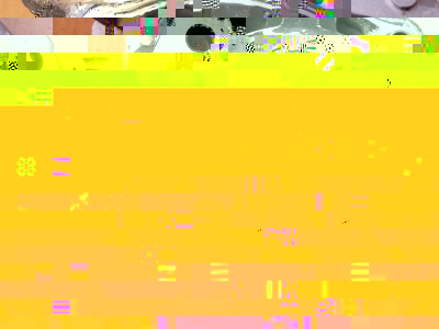

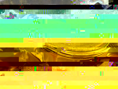

So, inzwischen sind alle Teile besorgt und verbaut. Aus diesem Grunde habe ich mich des Ölproblems angenommen. Ich hab mir einen Kompressionsdruckprüfer besorgt und mit diesem die Kompression (leider relativ kalt - sorry) gemessen. Dabei kam ein Wert von 7,5 Bar ohne und nachdem ich 15 ml (Spritze) Öl in die Brennkammer gespritzt habe 11 Bar raus. Diese Erhöhung weißt doch auf einen Defekt im Bereich der Kolbendichtringe (wie oben schon vermutet) hin, oder?
Wenn ich nun die Ringe wechseln möchte, muß ich ja anschließend alle Dichtungen (Ventildeckel-,Zylinderkopf-, Zylinderfuß- und Steuerkettenspannerdichtung) austauschen. Soll ich da zusätzlich noch ein Temperaturbeständiges Dichtmittel verwenden?
Im Moment habe ich streng der Anleitung folgend, Ventildeckel, Zylinderkopf und den Zylinder abgebaut.
Dabei gab es folgende Bilder:

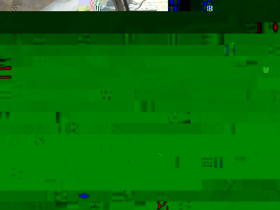

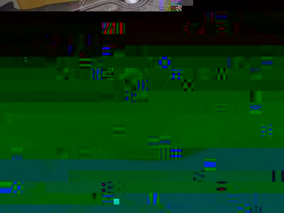

Da ich nur drei Bilder anhängen darf, hier der zweite Teil:
So nun noch ein paar Fragen.
- Auf dem Bild "Ventile" sieht man ja schon relativ viel Öl. Muss das so sein?
- In der Anleitung steht ja, dass man die Dichtigkeit der Ventilschaftdichtungen mit einer Prüfflüssigkeit testen kann. Soll ich da einfach alles hübsch abwischen und Motoröl nehmen?
- wie prüfe ich ob die Abstreifringe "erschlafft" sind?
- Tips zur schonenden Entfernung der Ölkohle?
- Tips was ich ansonsten beim Zusammenbau alles falsch machen kann (ist halt das erste mal, dass ich nen Motor auseinanderbaue
(Hab aber alles Fotodokumentiert - müsste eigentlich alles an die richtige Stelle kommen)
- Beim Zusammenbau - in welche Stellung dreh ich am besten den Kolben (warscheinlich möglichst niedrig -> quasi "Unterer Totpunkt" falls es sowas gibt?)
Schon einmal vielen Dank für die Hilfe!

Re: Startprobleme
wenn man den ventildeckel abnimmt, sieht man relativ viel öl, das ist normal.
typisch für undichte ventilschaftdichtung ist, daß blauer rauch im schiebebetrieb sichtbar wird und besonders, wenn man nach dem schiebebetrieb wieder gas gibt. da wird der zylinder ja nicht mit benzin-luft-gemisch gefüllt, die drosselklappen sind zu, und der unterdruck des abwärts laufenden kolbens saugt das öl aus dem raum oberhalb es zylinderkopfes in den brennraum. wenn der motor eher beim gasgeben und unter last rauchzeichen gibt, ist der ölabstreifring verschlissen. du kannst die dichtheit der ventile prüfen, indem du den kopf waagerecht hälst und in die ansaugkänale und danach nach 180grad drehung in die auslaßkanäle benzin füllst. läuft es durch, sind die ventile undicht (ventilsitze verschlissen, ablagerungen auf den ventilen u.ä.)
ölkohle entfernt man mit einem dreikantschaber.
ohne meßeinrichtungen kannst du die kolbenringe (das sind die beiden oberen) vorsichtig abnehmen und sie inspizieren. sie müssen außen scharfe kanten haben und sie müssen sich in ihrer nut im kolben frei bewegen können. du kannst sie mit der außenkante in die nut halten und in der nut geführt um den kolben rollen. das muß ohne fühlbaren widerstand und ohne irgendwo zu klemmen möglich sein. vorsicht, die ringe sind unterschiedlich dick, nicht verwechseln. der untere ist der ölabstreifring. die beiden kolbenringe drehen sich normalerweise beim betreib langsam um den kolben und federn leicht ein und aus, wenn sie das nicht können, weil z.b. durch längere überfettung in größer höhe ablagerungen in den kolbennuten dies verhindern, dichten sie nicht mehr richtig ab, öl gelangt in den brennraum und bildet eine dicke ölkohleschicht.
ich würde an deiner stelle kolbenringe und ölabstreifring erneuern, die ölkohle von kolben und zylinderkolfentfernen, wenn du die ventile ausbauen kannst (du braucht einen speziellen ventilfederzusammendrücker), solltest du die ventilsitze einschleifen und die ventilschaftdichtungen tauschen.
