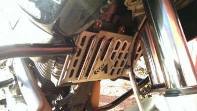

Habe diesen "Winter" endlich ein lang geplantes Projekt abgeschlossen...
Nach einigen Dummies aus Pappe, habe ich mich endlich durchringen können, die Datei zum Laserschneiden und Abkanten zu geben...
Da ich keine so richtige Lösung gefunden habe, die mir gefiel, bei der die Befestigungslaschen gleich aus ein und dem selben Blech gekantet werden, habe ich sie seperat fertigen lassen und anschweißen lassen...
Das hat mal wieder gezeigt, Zeichnen ist das eine, Umsetzen was ganz anderes.
Micha

Sorry für die Wortwahl, aber sehr geil...
Gefällt mir sehr gut...

Danke,
bin auch begeistert...

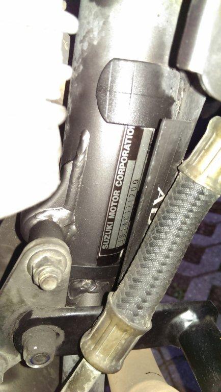

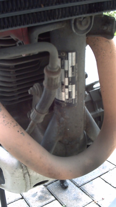

vielleicht täusch ich mich ja, aber sollte unter dem ölkühler nicht die fahrgestellnummer zu finden sein?

@wbdz14 Das sieht mir wie eine Plaste-Abdeckung aus...
@TE Gefällt mir auch sehr gut! Angenehm frisches Design!
Die Diskrepanz zwischen Idee und Fertigung gibts leider viel zu häufig...
Aus welchem Material ist denn der Kühlerschutz - zwecks schweißbarkeit würde mich das interessieren.
Grützi

sieht gut und ziemlich stabil aus; so "für-die-Ewigkeit-gemacht". Hast du ausprobiert, ob sowas irgendwelche Auswirkungen auf die Öltemperatur hat ?
@wbdz14: Ist ja nicht die Nr., sondern nur das Typenschild. Kommt's darauf an ?

@wbdz14
... wie so oft im Leben, Alles eine Frage der Sichtweise oder des Standpunktes...
@Lebowski
Als Material habe ich mich für 3mm Alu-Blech entschieden.
@ruhri
Zum Thema Öltemperatur, hier habe ich mir keine großen Gedanken gemacht, da es ja genügend vergleichbare Einsätze selbst für unsere XF gibt...
... nichts ohne mögliche Nebenwirkungen: "Die Abdeckung des Kühlers kann unter ungünstigen Bedingungen, bei hohen Außentemperaturen und Volllast Temperaturprobleme des Motors verursachen". (touratech.de)
Gruß Micha
