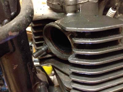

Kurze Zwischenmeldung:
Stehbolzen sind eingebaut und müssen, laut meinem Kumpel von der Dekra, nicht einmal eingeklebt werden. Die halten bei Autos auch ohne, hab sie wie bei einer KLE montiert.
Habe von Ihm dazu spezielle Kupferunterlegscheiben bekommen die durch die Stauchung das ganze sichern.
Nun kommt man Prima mit ner 13er Nuss ran.
Langzeittest ausstehend...
Im Bild: Nr1 montiet

gar ned schlecht die lösung... bin ja gespannt wie gut das hält, da die vibrationen unseres singles ja doch etwas kräftiger sind als die bei nem auto...

Isegrim hat geschrieben:gar ned schlecht die lösung... bin ja gespannt wie gut das hält, da die vibrationen unseres singles ja doch etwas kräftiger sind als die bei nem auto...
Jo, das wird noch spannend, wobei die Stehbolzen beim Auto (beim Diesel werden sie ja auch ganz schön durchgeschüttelt denk Ich ) gern ein Autoleben lang halten, also mehrere Hunderttausendkilometer.
