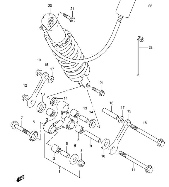

Hallo Freunde des Einzylinders,
ich habe heute einen neuen Kettensatz eingebaut. Bei der Endloskette muss entsprechend
die Schwinge raus. Also Schwingenachse raus und unten die Schraube am Federbein raus.
Die Kette raus- und reinpoppeln und dann die Schwinge wieder rein. Aber dann... o Schreck,
unten am Boden liegt noch eine Scheibe.
Also alles wieder rückwärts.... aber ich weiß nicht wohin damit.
Außen passt sie nicht in die Schraubenlöcher und innen passen sicher keine 4 mm
mehr rein. Auch die Zeichnung brachte keine Erklärung.
Kurzerhand habe ich alles wieder zusammengebaut und alles wirkt gut.
Aber weiß jemand, wo das Teil hingehört. Es scheint ein Distanzstück mit
Dichtwirkung zu sein.
Danke und bis dahin.... wentom

müßte die 7 sein. das ist ein simmerring, der das schwingenlager gegen die befestigungsstange abdichtet. ohne ist eines der inneren schwingenlager jetzt nicht mehr gegen wasser abgedichtet.

das heißt, die 7 ist nicht in der Umlenkung, sondern in der Schwinge ?
Ich werde es wohl nochmal zerpflücken und mal alles aus der Schwinge rausnehmen.
Danke für die schnelle Antwort... wentom
Beiträge: 2989
Re: Übrige Teile nach Schwingenausbau.....
sitzt da, wo die drehachse der schwinde an das lock im rahmen stößt. da man die schwinge hier ja rausziehen muß, um die kette durchzufädeln, geht dieser simmerring leicht ab und wird beim einbau vergessen. man freut sich nur, daß sie leichter reingeht als sie rausgegangen ist.

Das Teil ist auf der oberen Explosionszeichnung nicht zu finden. Es gehört nicht zur Schwinge!!!
Versuch es hier mal Teil 14 (ET-Nr.:62624-13E00) zu zuordnen:

Hallo Brummbär,
ja, das klingt schlüssig. Auch mit dem, was ich zerlegt habe und wo das Teil lag.
Wenn ich heute dazu kommen, löse ich nochmal die untere Schraube des Federbeines.
Ich gebe Bescheid...
Gruß wentom

Also, es war die Nr. 14. Jetzt ist er wieder drin. Beinahe wäre er wieder raus geflutscht beim Einführen.
Man ist erst überm Berg, wenn auch der Metallring in der Federbeingabel ist.
