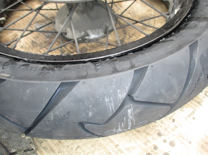

hab mich schon die ganze zeit geärgert, daß ich meine reifen nicht da kaufen kann, wo sie am günstigsten sind. jetzt hab ich es gewagt, trail attack 2 hinterreifen bei tirendo für 78,49, dazu einen wuchtblock und ein paar kleinteile bei louis 74,85. alles kam gestern mit der post und heute wollt ich wissen, ob ich das hinbekomme.
das schwierigste ist, den reifenwulst ins tiefbett zu bekommen, das ist mit dem montiereisen verdammt schweißtreibend. der rest ist dank montiereisen und gleitgel einfach.

Hut ab, hab schon beim 2 3/4 x 16 vom moped geschwitzt...
Aber frage...gibt es bei euch keine WS? Bei unserem Suzi Händler ruf ich an, bringe ausgebautes komplettrad und neuen reifen hin (egal wo gekauft) und kann am darauf folgenden tag wieder abholen. Für 13 Euro inkl. Wuchten. Gerade in der Hochsaison hab ich das Gefühl das denen das so am liebsten ist...
Gerade bei Rädern mit schlauch is es mir das wert...

nö, ich zahl hier fast 20 euro für die montage eines reifens. aber darum geht es mir eigentlich gar nicht. ich will unabhängig sein von werkstätten und dergleichen, weil ich meine suzi täglich nutze, auch wenn es sich vielliecht finanziell nicht rechnet. ich muß sowieso das rad aus- und einbauen, dann muß ich es irgendwo hinfahren, wieder abholen und einbauen. die zeit, die ich mit fahren vertue, kann ich auch montieren. so ist die ganze aktion in 2 stunden erledingt. nicht vergessen, ich fahr zwischen 35000 und 41000km im jahr, da kommen schon ein paar reifenwechsel zusammen. insofern lohnt sich für mich die eigenregie vielleicht doch. so hat suzi, seit ich sie habe, bereits 20 reifen verschlissen und yamse (xj6 diversion) immehin 12, also 32 reifen in 7 jahren suzuki und 5 jahren yamaha. das sind 4-5 reifenwechsel im jahr.
