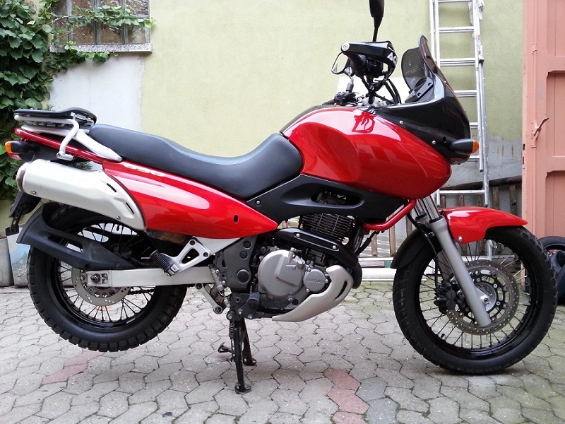

So nach zwei Tagen Putzen , machen und tun endlich fertig. Bis auf das Hauptständer Problem,
Aufbocken geht nur mit Hilfe einer zweiten Person.

Hallo Frank und willkommen im Forum.
Schön dass Suzuki wieder eine Neuauflage XF gebaut hat ... ach so, die ist gar nicht neu .
So lange ich mich erinnern kann hat meine Freewind noch nie so aus dem Ei gepellt ausgesehen, das sieht aber mal richtig gut aus, für mich wäre das wohl definitiv mit zu viel Arbeit verbunden .
Wenn sie jetzt noch einen silbernen Hauptständer bekommt, dann isse auch besser rangierbar, das Hinterrad steht ja schon richtig gut in der Luft ...

... herzlich willkommen
... sehe es auch so, als sei sie tiefergelegt ist und den hohen Hauptständer hat.
Aber sollte trotzdem kein Problem beim Aufbocken zu sein.
Linke Hand an den linken Lenkergriff, rechte Hand an den Haltegriff hinten links und mit dem Fuß auf dem Ständer, sich zwischen Ständer und Haltegriff breit machen.
Übung macht den Meister.

Hi und
Wie groß bist du?
Brauchst du die Tiferlegung, die deine Freewind augenscheinlich hat, überhaupt?

hi,
ich bin 164cm und die Freewind dürfte nicht höher sein.
Habe das Problem gelöst indem ich den Hauptständer ca. 6cm gekürzt habe. Lässt sich jetzt spielend aufbocken. Wenn ich mal Zeit habe stell ich mal ein Foto ein. Gruß
