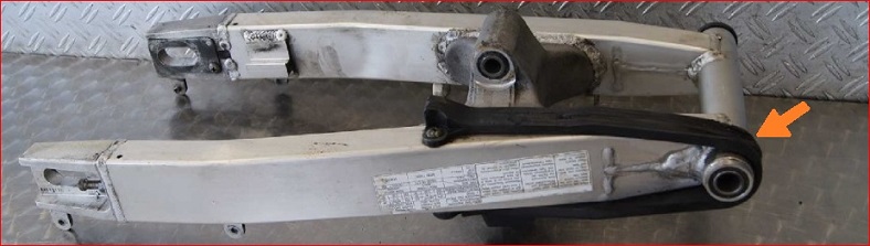

Lebowski hat geschrieben: Edit: Sieht alles super aus, der Ketten-/Schwingenschutz hat noch Fleisch!
Dass die von oben frisst, weißt du?

Die Kette liegt oben auf dem Schwingenschutz auf, daher dachte ich schon, dass man auch da schauen sollte.
Oder was meinst du mit "von oben frisst"?

Dort wo der Pfeil hinzeigt gibt es gerne tiefe Kampfspuren.

jetzt mal ne doofe frage von mir: bei mir gehört der schleifschutz auch mal getauschg, jedoch habe ich keinen Hauptständer und somit tu ich mich schwer mit schwingenausbau...
meine überlegung jetzt: hinterrad raus, damit die Kette locker drinhängt, ritzel raus und dann den schutz "einfädeln"... funktioniert das? ist der SChutz flexibel genug?

brauchst blos das ritzel ausbauen, dann kannste die kette doch hängen lassen. geht von vorne, wenn ritzelabdeckung und ritzel draußen sind. das teil ist aber für 70-80000km gut, das waren meine tauschintervalle, und da auch nur prophylaktisch, durchgeschliffen war er beides mal nicht.
