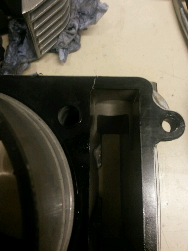

Ist schon alles zerlegt und gereinigt, die Fussdichtung
hat sich fast nirgends angehaftet, dafür hatte ich mit
der Kopfdichtung richtig Spaß!
Richtig blöd find ich das man nochmal an der Kurbelwelle
drehen muss um die Schrauben vom Nockenwellenritzel lösen
zu können.
Hier mal ein Bild vom Riss in der Dichtung:
zu können.
