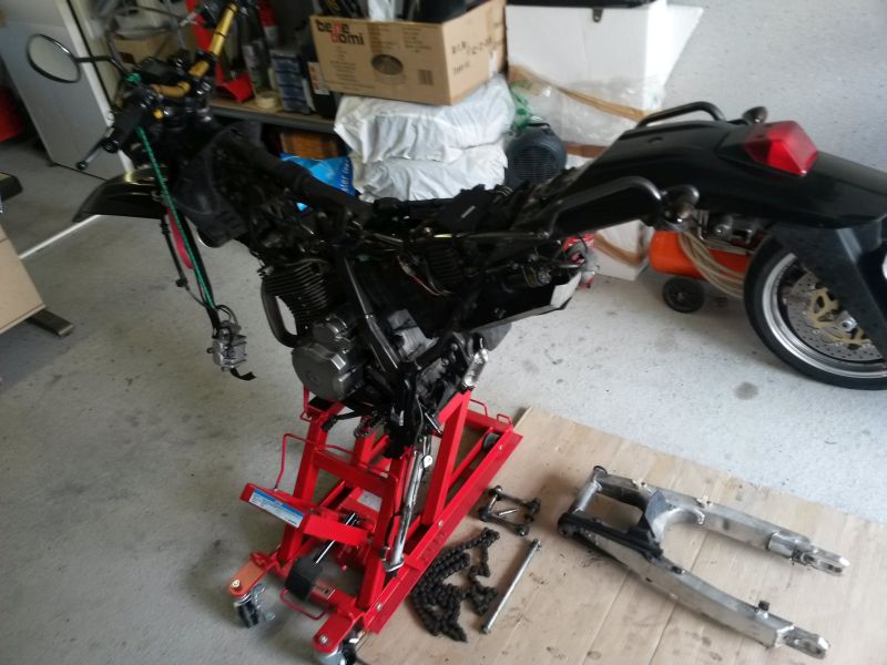

Ich habe damals im Zuge des Umbaus gleich noch den Kettensatz und das Lager schmieren mitgemacht, so sah das aus:
Gutgemeinter Tip: wenn einem dieses Bild "erschreckt" sollte man die Finger vom eigenständigen Umbau der Federn lassen. :wink:
