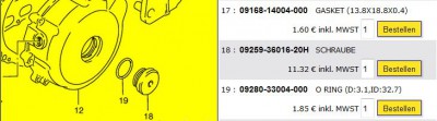

Ein Neuer kostet mit O-Ring 13€, da würd ich nicht lang rummachen.
KURBELGEHÄUSE ABDECKUNG - XF650Y(E2) Y 2000 - XF650Y(E2) - - XF 650 FREEWIND Suz_2015-04-28_00-03-01.jpg
