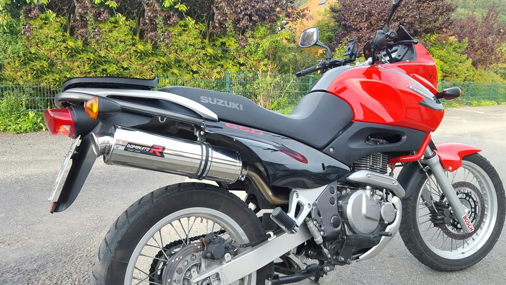

Auspuff ist da, sieht gut aus, macht einen wertigen Eindruck.
Die Passgenauigkeit aller Anschlüsse ist sehr gut.
Das Verbindungsstück zwischen Auspuff und Krümmer könnte um 5° mehr nach oben gebogen sein, dass werde ich morgen an der Arbeit nachholen.
Lautstärke.....ach du Sch.... saulaut das Ding. Wollte mich erst beschweren, da kein DB Eater drin ist.
Ups...DB-Eater gefunden, war verbaut! :mrgreen: :shock:
Morgen werde ich mich an einen DB-Eater machen, er hat 40mm Innendurchmesser, das ist viel zuviel!
Aber generell finde ich den Klang richtig gut. Hätte gar nicht gedacht das sowas aus einer Freewind kommen kann. :wink:

Auspuff ist montiert, klingt soweit gut, darf ein wenig unauffälliger sein.
Bin gerade dabei diverse Verjüngungen für den DB-Killer zu basteln.
Den Rohrbogen konnte ich nicht einfach nachbiegen, das hat die Wandung nicht hergegeben, also habe ich das Rohr im Bogen eingeschnitten und wieder zugeschweißt.
Nu passter ohne zu Verspannen.

Hab vorhin mal fix den Dominator-Puff von Holger angebaut. Passte dank seiner Änderung einwandfrei.
Soundcheck im Leerlauf auf dem Garagenhof - oohh jaaaaaa, geil !!!
Jacke an, Mütze auf, ab auf die Strasse.
Ähm, ja, schon komisch wenn die PKW plötzlich alle ganz rechts fahren, und sich Fußgänger in 200m Entfernung umdrehen. War froh meinen Endurohelm mit dunklem Visier aufzuhaben. 8)
Leerlauf okay, ca 2000-2500 U/min mit 1/4mm Gas überraschend leise, aber wehe man gibt Gas... Oder dreht hoch... Oder macht dann das Gas zu...
Sound zwischen Achtacht und Bombenteppich. :shock:
Keine halbe Stunde gefahren, und kurz vor Kopfschmerz. Möchte ich meinem Engel hintendrauf gar nicht zumuten !!!
Holger, steckt der dB-Eater da schon drin, oder liegt der noch im Keller im Karton ? Oder hast du den vergessen ?
So geht das jedenfalls ganz und gar nicht !!!
Auf der Cosstrecke die Vollcrosser :lol: erschrecken, kein Problem, aber damit nachts zur Arbeit fahren oder wiederkommen, oder durch die Stadt fahren, oder längere Strecken fahren - GEHT GAR NICHT !!! (Oder ich werd alt... :roll: )
