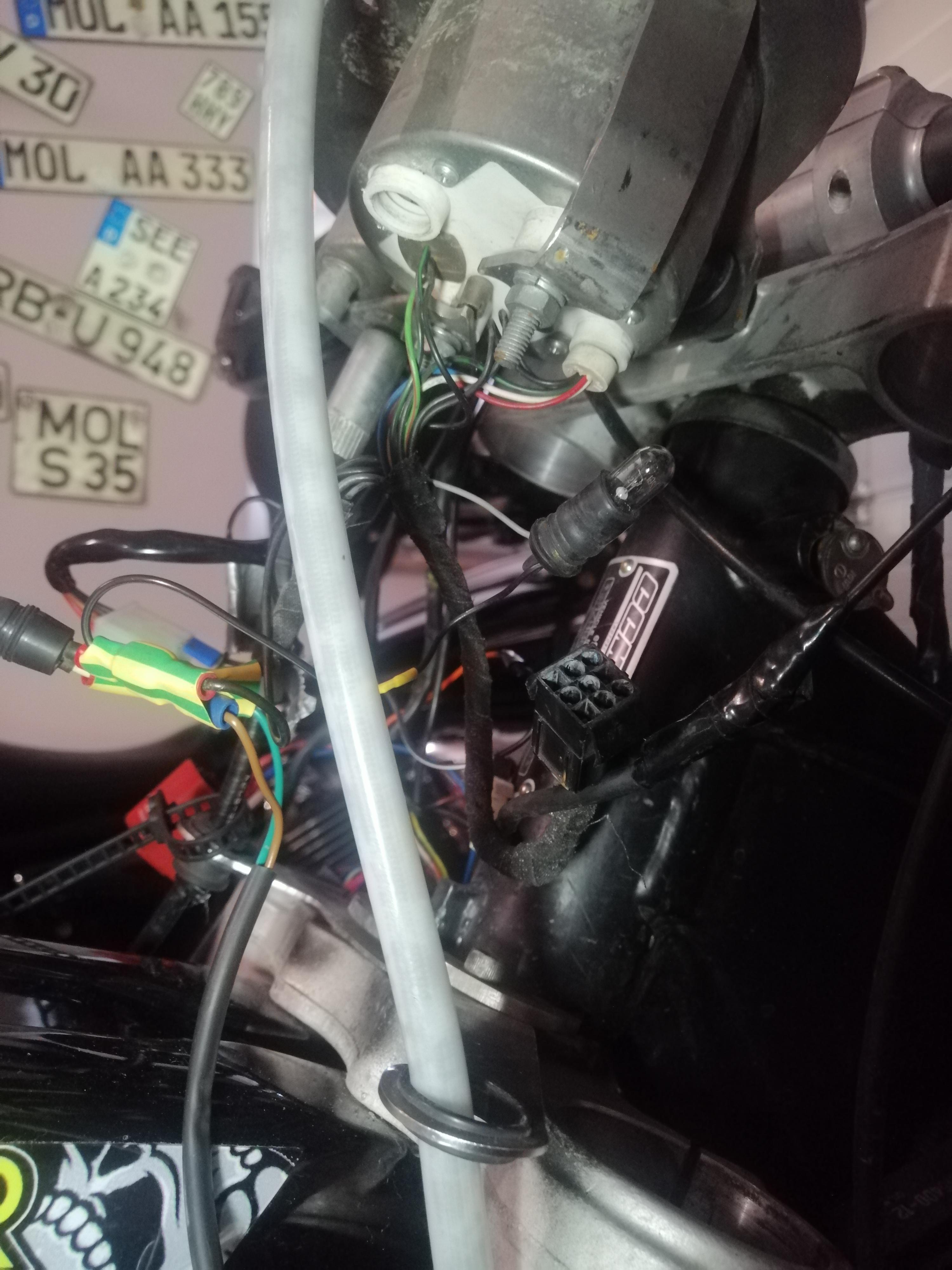

Hei Markus, ich habe ein Problem mit meinem Tacho, der Drehzahlmesser funktioniert nicht und meine Frage ist, von wo nimmt der Tacho die Drehzahl des Motors und wie repariere ich das ganz bzw was könnten die Ursachen sein?

Von wo genau nimmt der Tacho die Drehzahl und welche Kabel sind dafür zuständig??
Mein Drehzahlmesser funktioniert nämlich nicht und ich weiß nicht so richtig was ich machen soll. :/
