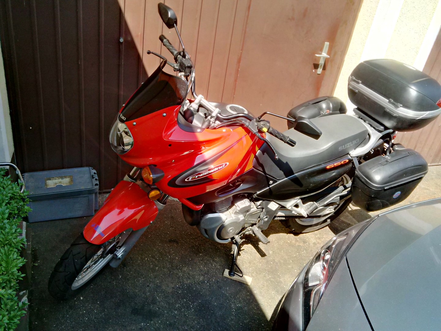

- Als gekauft

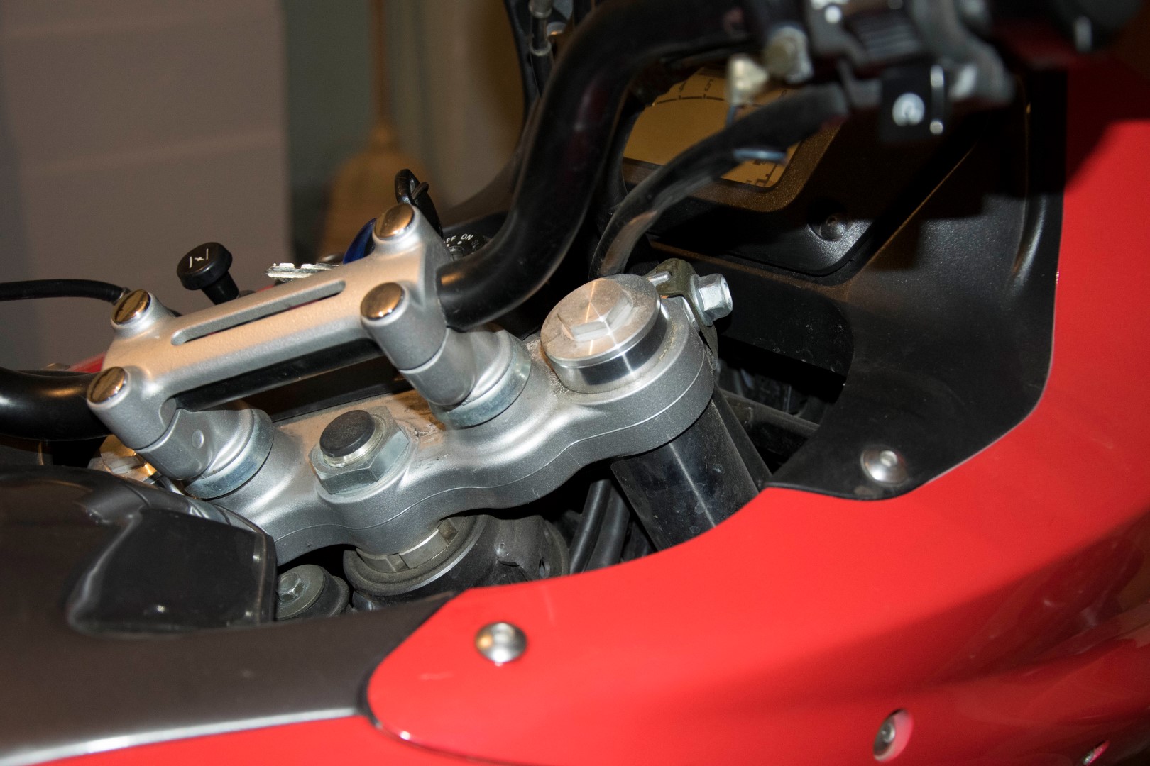

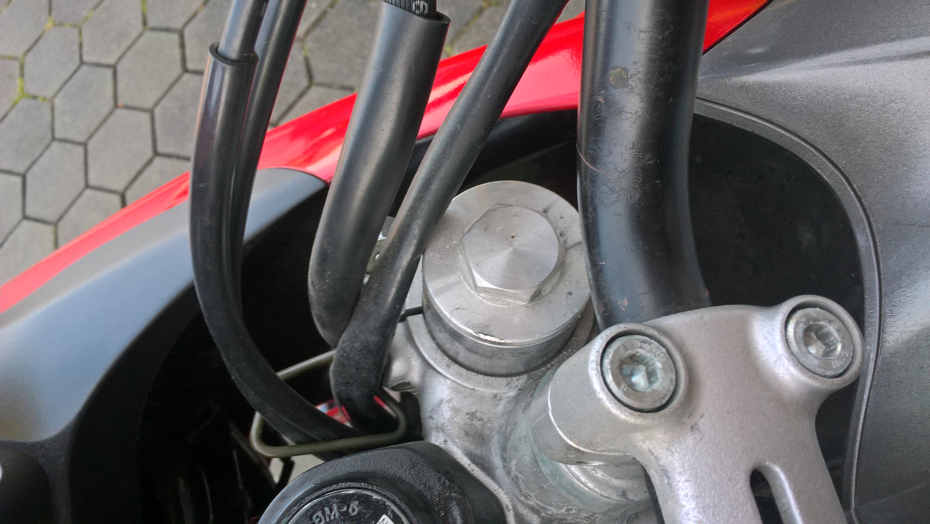

- Tieferlegun Vorne
- 3.jpg (305.34 KiB) 11060 mal betrachtet

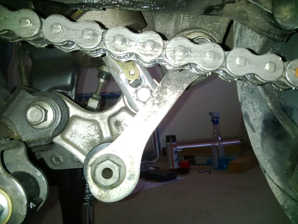

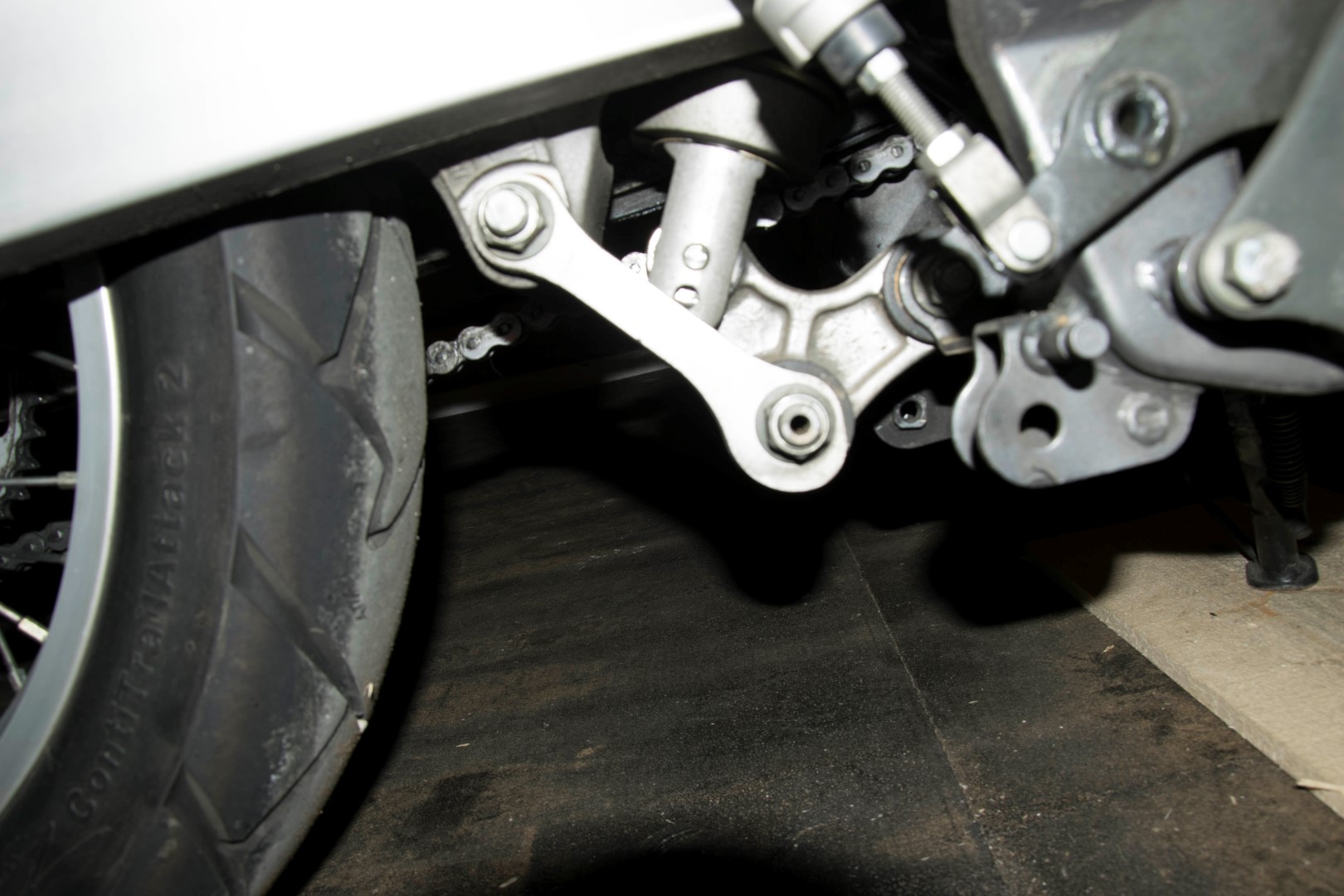

- Tieferlegun hinten

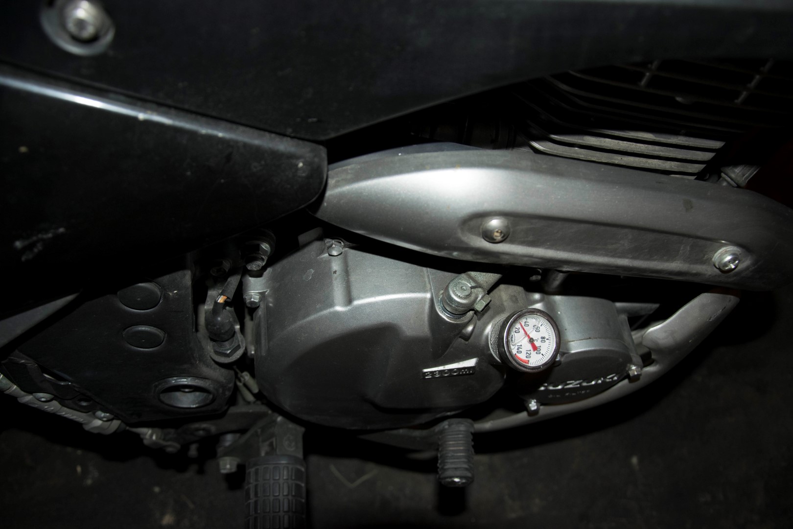

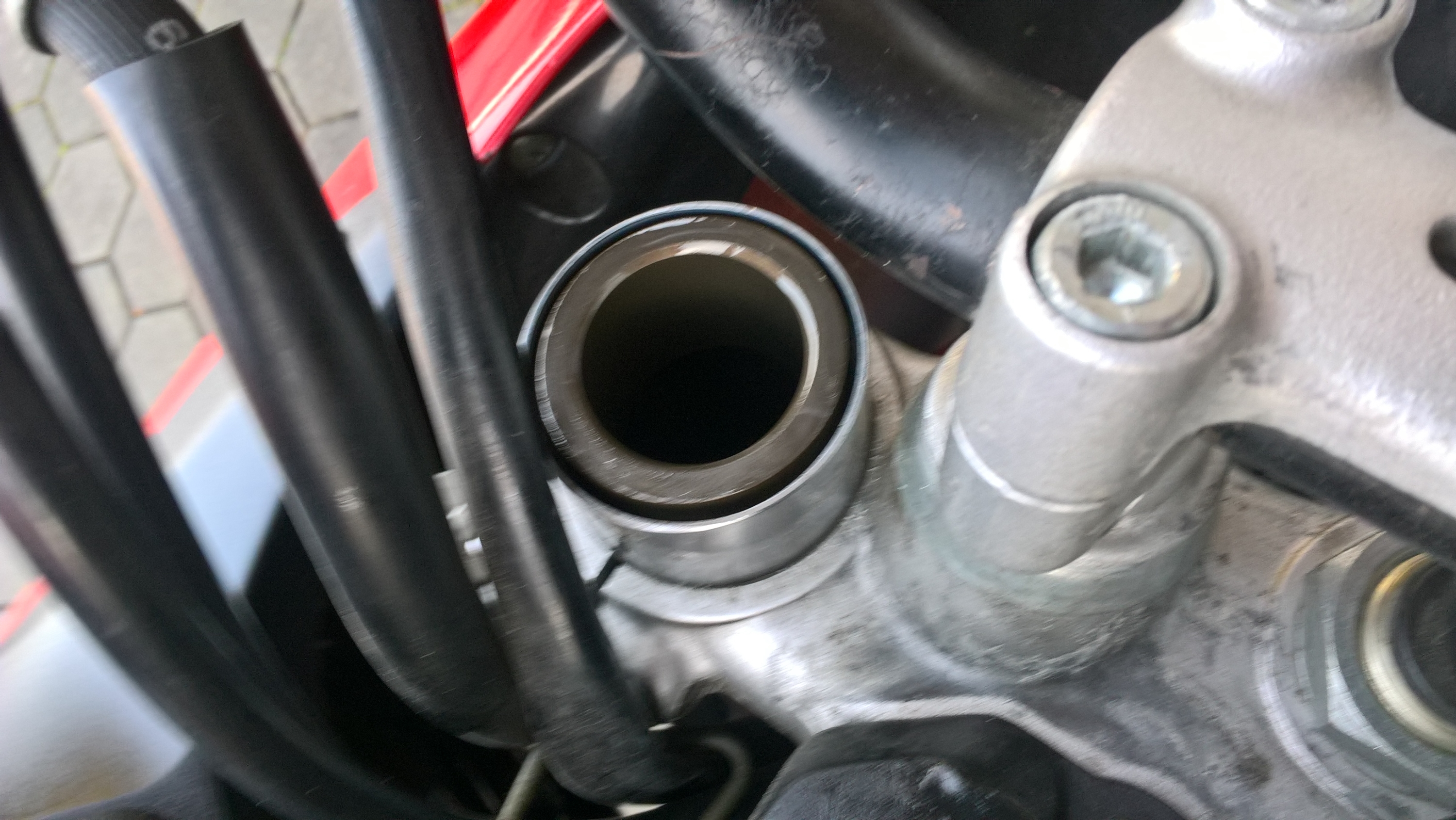

- Öl Temp Anzeige

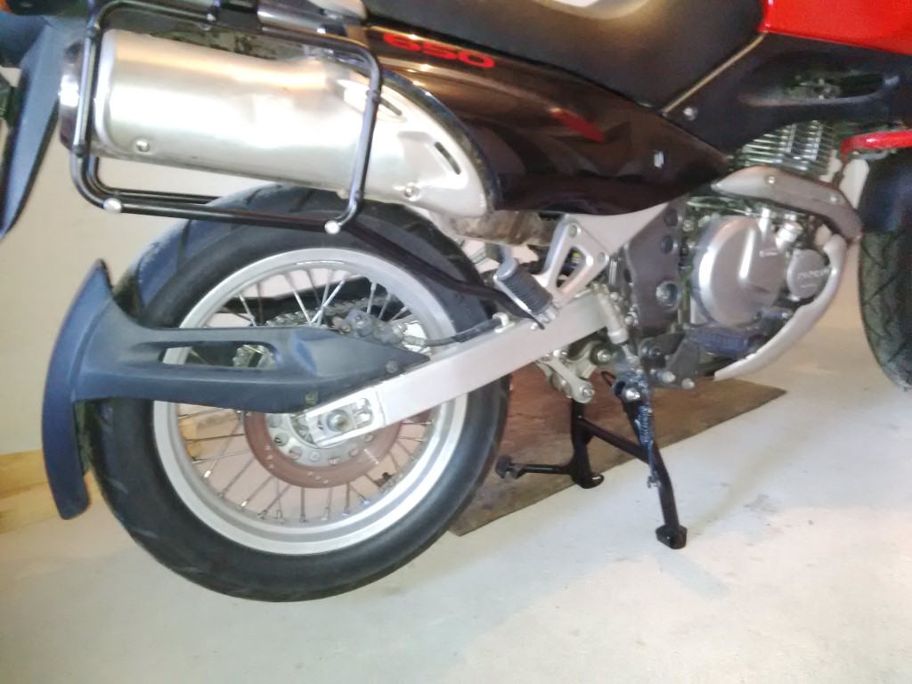

Kleiner update nach längere Zeit habe ich heute endlich den Originalen Hauptstander eingebaut. Was besonder interesant ist das jetzt der Original billiger ist als der Nachbau (SW Motech bei Louis) 159€ statt 174€. Für dem Originalem habe ich mich auch entschieden weil dem Aufbocken sollte leichter sein als in Vergleich zum Nachbau.
Muss ich aber sagen das die Farbe ist sehr schlecht angetragen besonders an Schweißen, deswegen habe ich vor dem Einbau dem Ständer noch einmal gefärbt.
Bild mit Stander Nach dem Einbau des Ständers hab ich endlich die Möglichkeit gehabt dem Motor hochzulegen. Die Vorbesitzerin war ziemlich klein und hat es hinten tiefergelegt (obere Loch im Feder). Dabei muss ich sagen war jemand beim Suzuki sehr schlau das man kann dem Schraub rauskriegen aber um dem in den untere Loch zu kriegen muss man den Verbindung (Knochen stuck) abnehmen, grr.

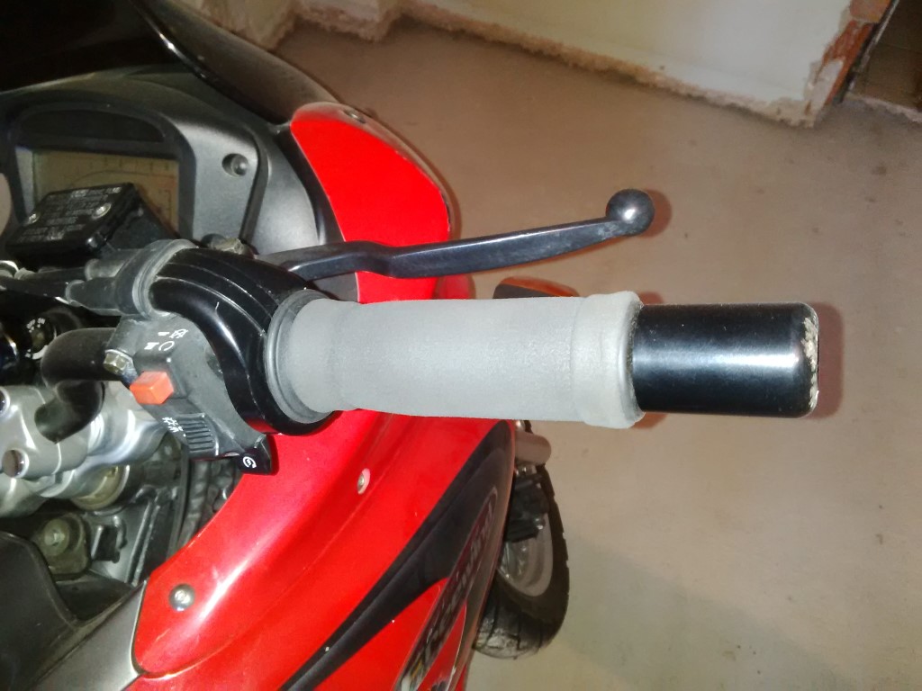

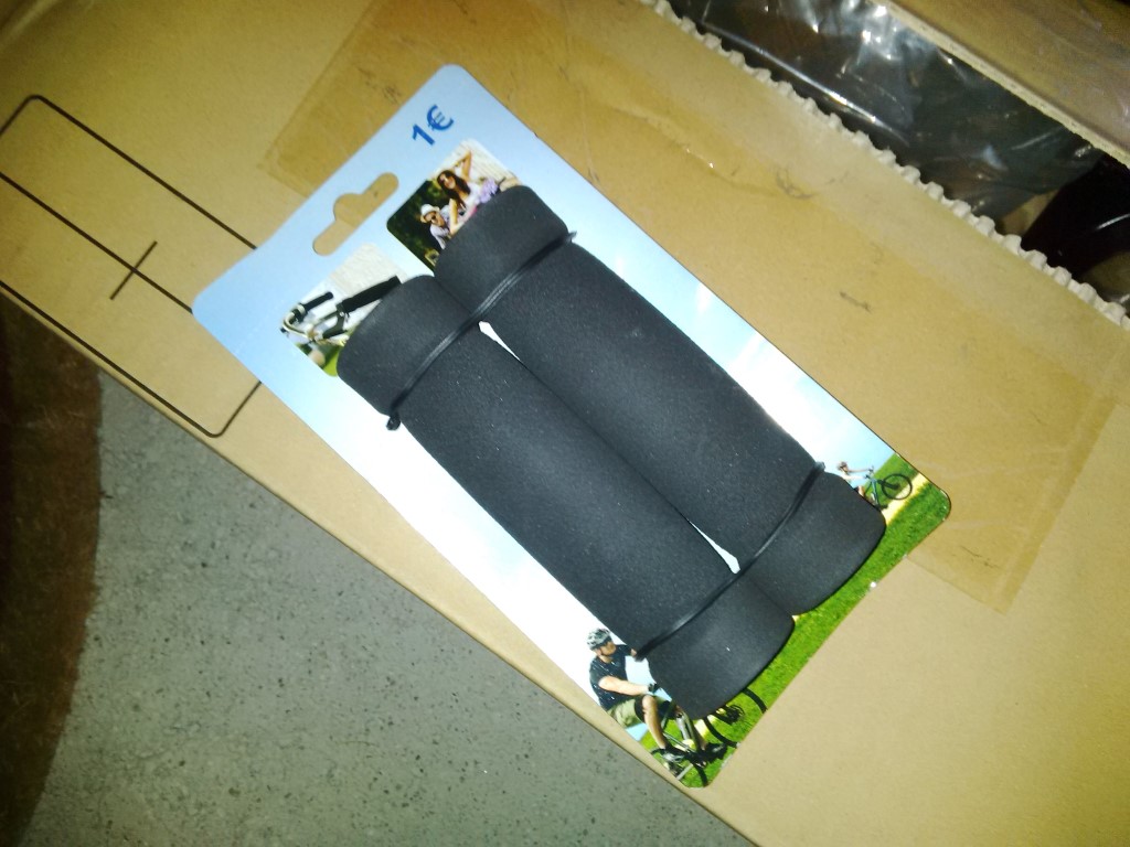

Bild Knochen Stück Letztendlich habe ich mich auch jetzt Schaumgriffe besorgt und das für 1€
Bild Handgriffe Nach mühsamer Einbau sieht so aus, der Griff ist jetzt deutlich besser. Der Durchmesser hat sich so von 31mm auf 38mm vergösset, der Gefühl ist fantastisch.

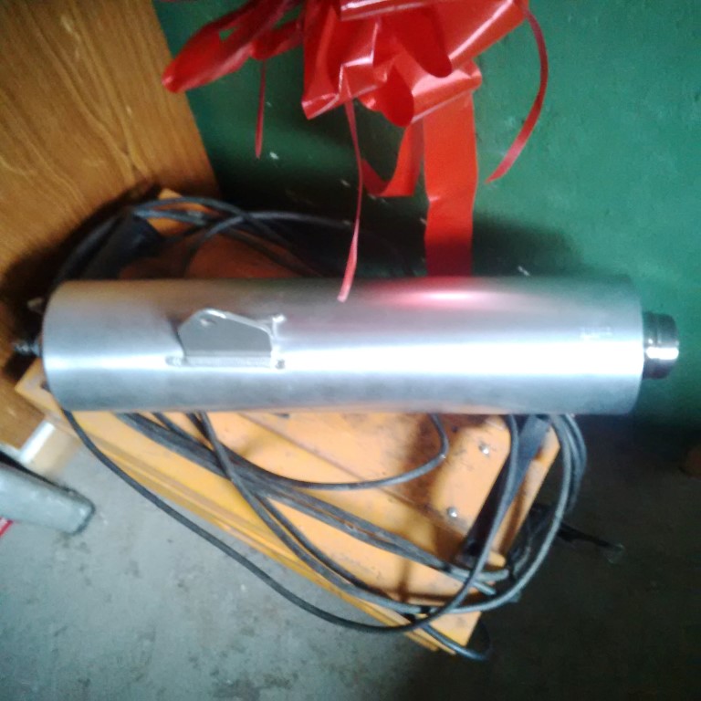

Bild Endtopf GSX-R grossere Hauptdüsen sind schon am Weg

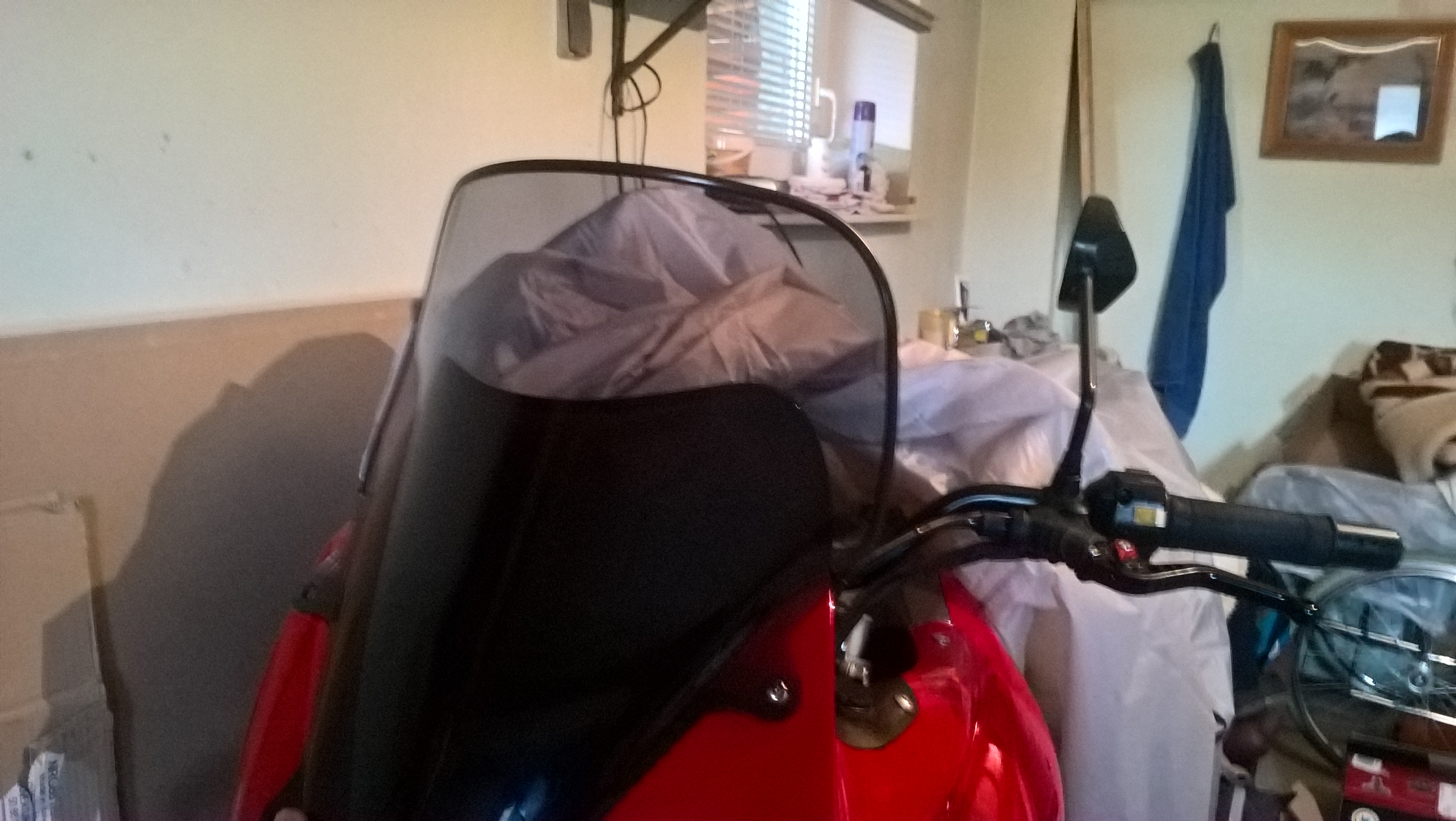

So Par neue Modifikation:

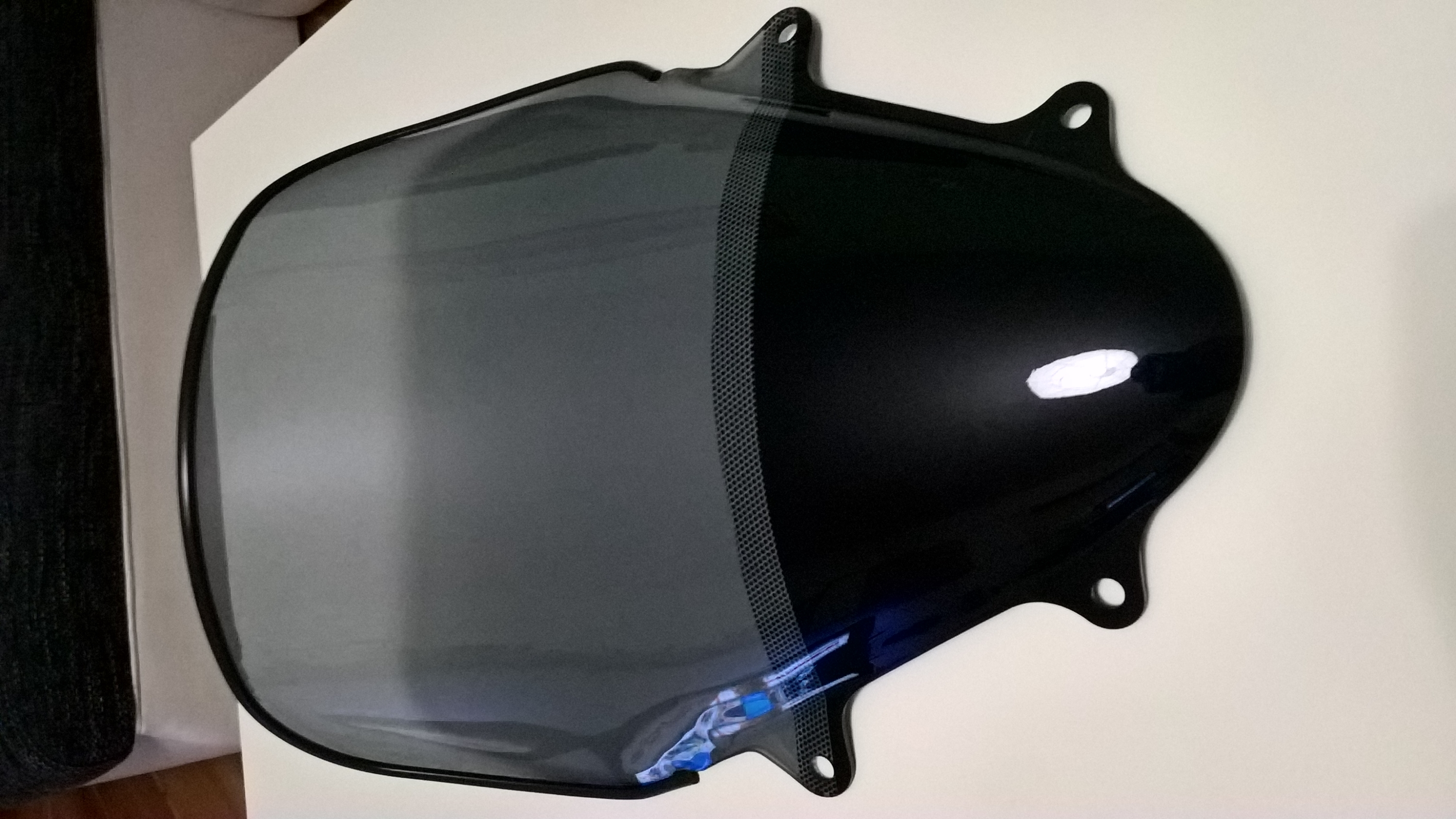

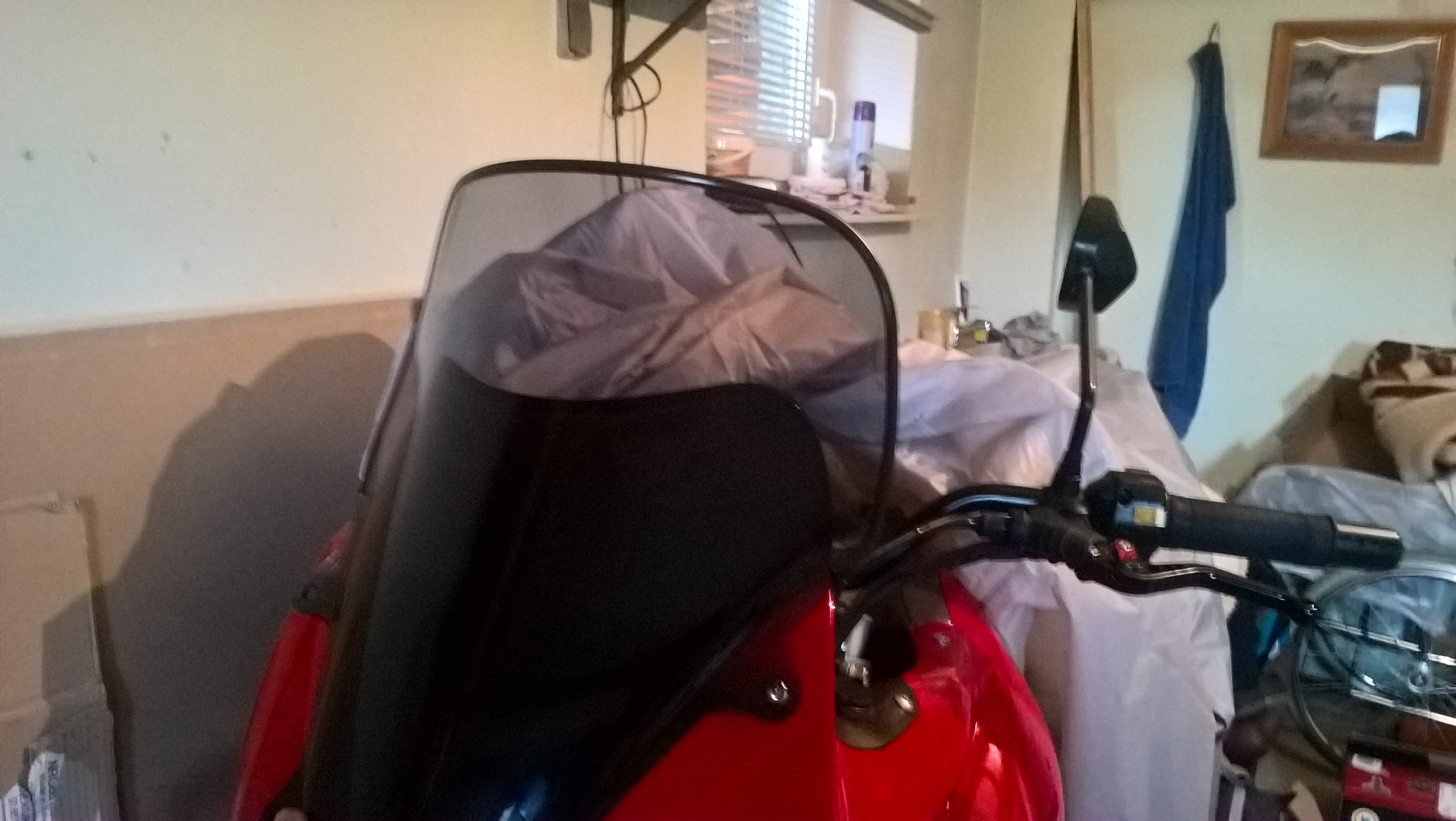

Touringscheibe für 50€ plus porto, Montage folgt:

Wenn die hinten höher gelegt wird, geht sie noch agiler in die Kurven.
Wenn du die hintere Umlenkhebelmechanik dann schon auf hast, schmier die Nadellager in dem Umlenkhebel direkt alle mit wasserfesten Fett ab, die sind nach den Jahren sehr trocken und fangen an zu rosten.
Mit den Moosgummigriffen hast du dir wahrscheinlich keinen Gefallen getan, die halten in aller Regel nicht wirklich lange.
ein schönes Ding, so sah meine auch mal aus.
Re: Meine Rote Suzi
DAs mit die griffen stimme ich zu, 2 Jahre haben die gehalten jetzt müssen die erneut werden.

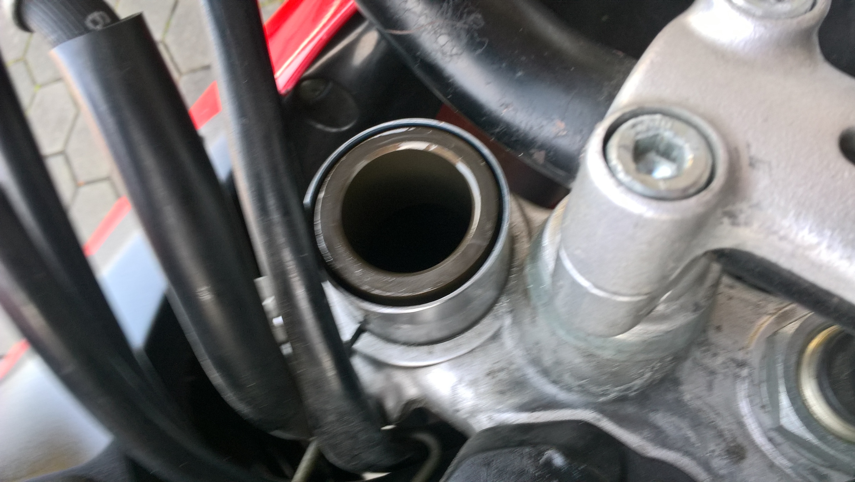

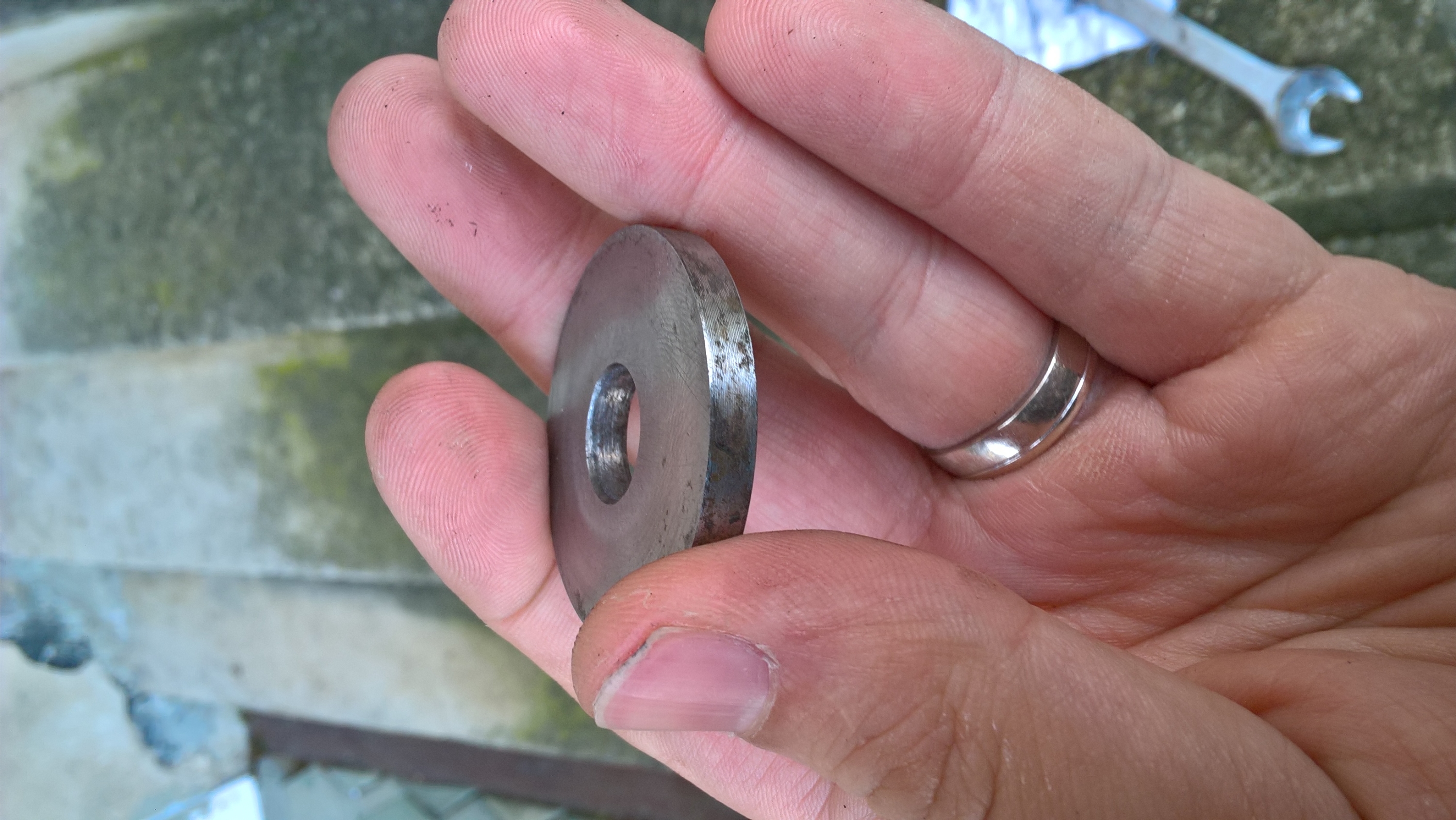

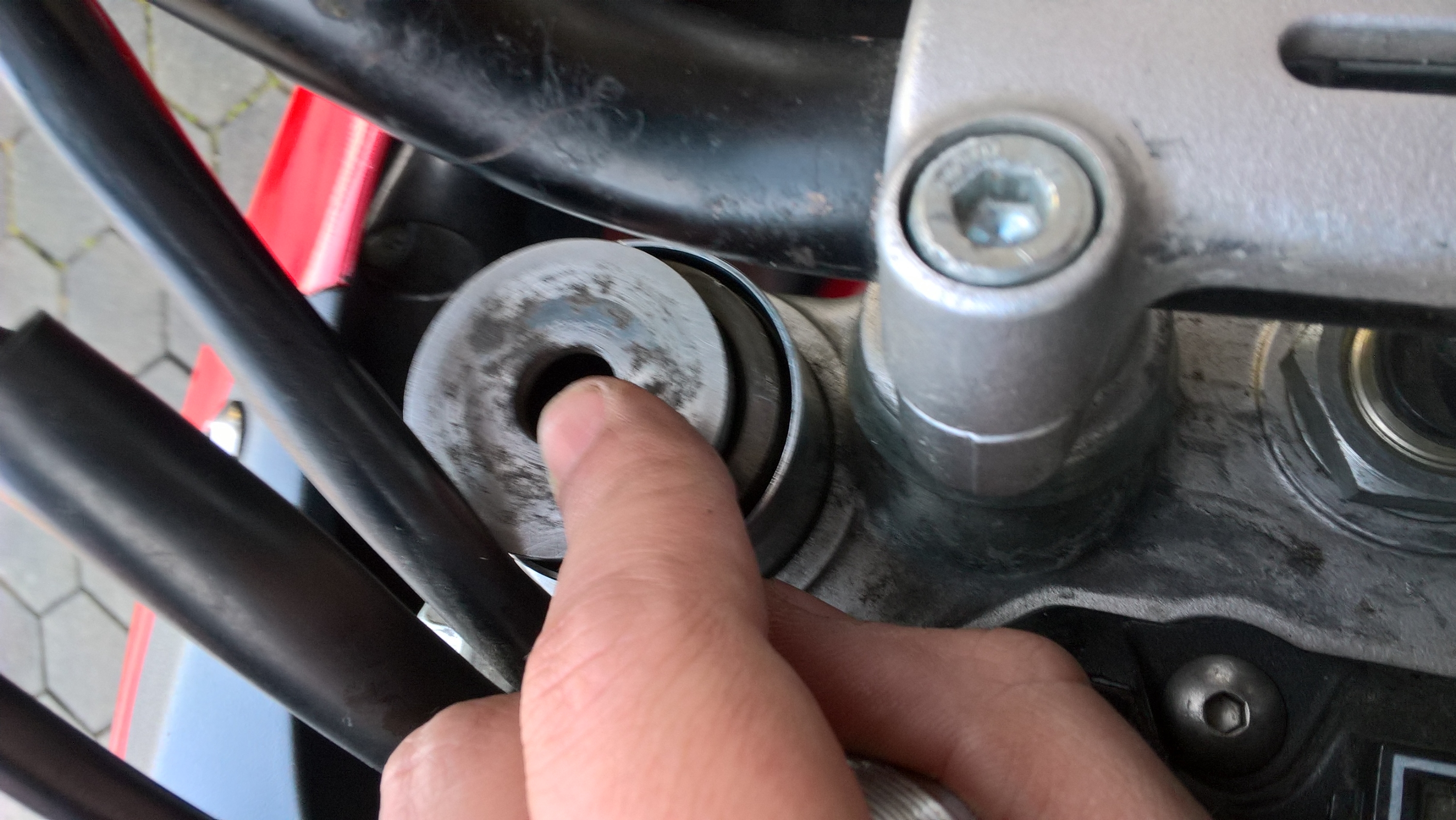

Dem Umlenkhebel habe ich letztes Jahr geschmiert. Die Höhere Stelle hinten hilft auf jedem Fall agiler zu sein in die Kurven. Am meisten habe ich aber gemerkt als ich habe die Gabel vorne durch den Gabelkreuz für 30mm durchgelassen (vorher 16mm). Da habe ich vor kurzen auch vorne die Federvorspannung Einbissen erhöht als ich habe eine Belag scheibe reingegeben. Jetzt muss ich noch den öl in Gabel wechseln.
Re: Meine Rote Suzi
hast du die Lager in der Hebelmechanik geschmiert, also die Hebelmechanik zum schmieren zerlegt? Wenn ja, ist alles gut.
Die Beilagscheibe nützt leider nichts, du erhöhst nicht die Federvorspannung, du hast so lediglich die Front um die dicke der Beilagscheibe höher gelegt.
Besser sind Wirth oder Wilbers Federn, wenn du das Öl wechselst, kannst du auch gleich die Federn tauschen, das spürt man dann sehr deutlich, gerade beim harten Bremsen und/oder auf schlechter Straße.

könntest Du bitte noch einen Verkäufer nennen oder Tipps, wo man diese Scheibe kaufen könnte?Radetzky hat geschrieben:So Par neue Modifikation:
Ich suche auch nach einer höheren Scheibe, weil mich die Windgeräusche am Helm stören.
Alternativ gibt es sonst eine zum Anklemmen.
Re: Meine Rote Suzi
hallo, die habe ich hier bestellt, sehr freundliche verkaufer
https://m.ebay.pl/itm/SUZUKI-XF-650-FRE ... r=1&_rdt=1
Re: Meine Rote Suzi
hat die Scheibe genau gepasst oder musste man nacharbeiten
und bist Du zufrieden mit der Scheibe ?
Re: Meine Rote Suzi
hat 1:1 gepasst müsste nicht anpassen. Hat super funktioniert Windschatten ohne Probleme, kann ich nur empfehlen
