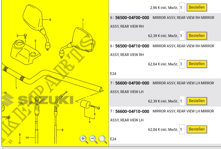

~ Rückspiegel: Aktuell sind Zubehörspiegel verbaut, die ich einfach nur potthässlich finde... Würde gern wieder "zurückrüsten" auf Originalspiegel. Dummerweise finde ich auf meiner "Standard-Teilenummern-Suchseite" (alpha-sports.com) die XF überhaupt nicht. Hat jemand von euch die Teilenummern zufällig greifbar oder weiß jemand, ob die gleichen Spiegel evtl. auch an anderen Modellen verbaut sind?

Spiegelnummern siehe Bild

In Sachen Rückspiegel.
Soweit ich gesehen habe sind die Rückspiegel des aktuellen Nachfolgemodells V-Strom haargenau die gleichen, welche schon bei der Freewind verwendet wurden.

Silberschnell hat geschrieben:In Sachen Rückspiegel.

muss man nur die orginalen Rückspiegel von der V - Strom einsetzen denn die vibrieren nicht
die ganzen Nachbauten die im Netz angeboten werden kann man vergessen
