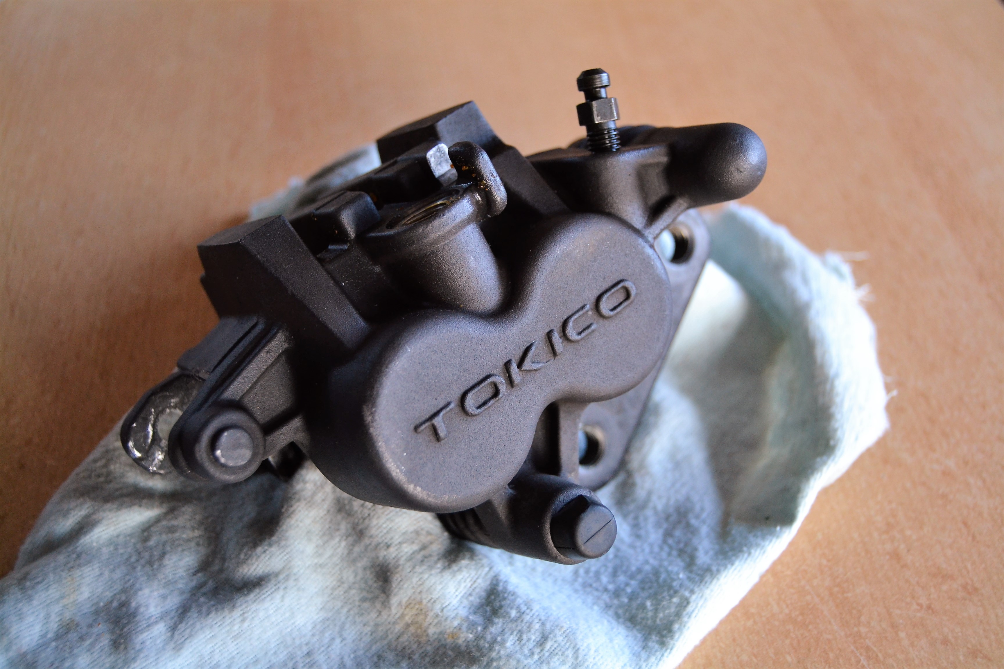

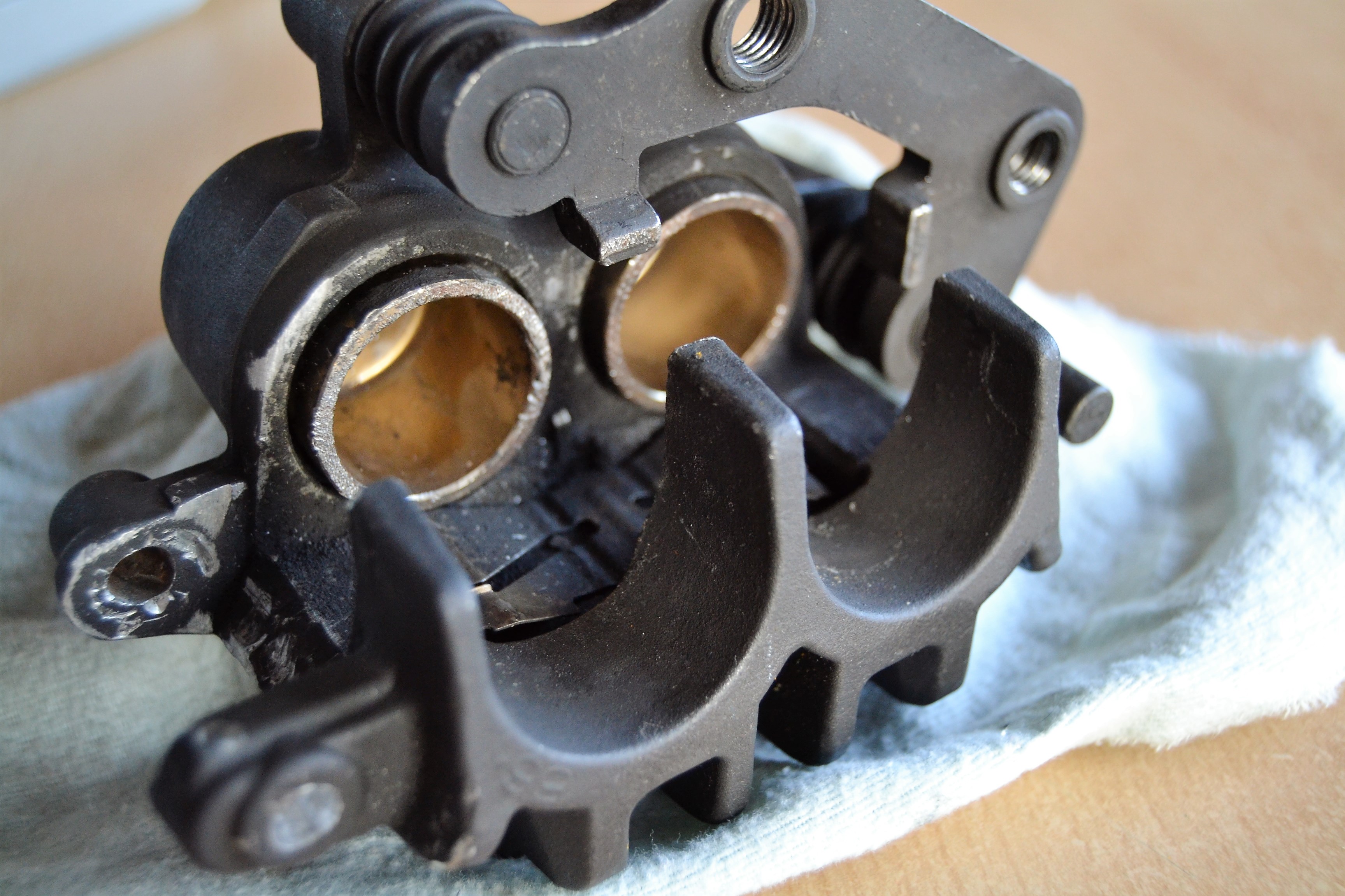

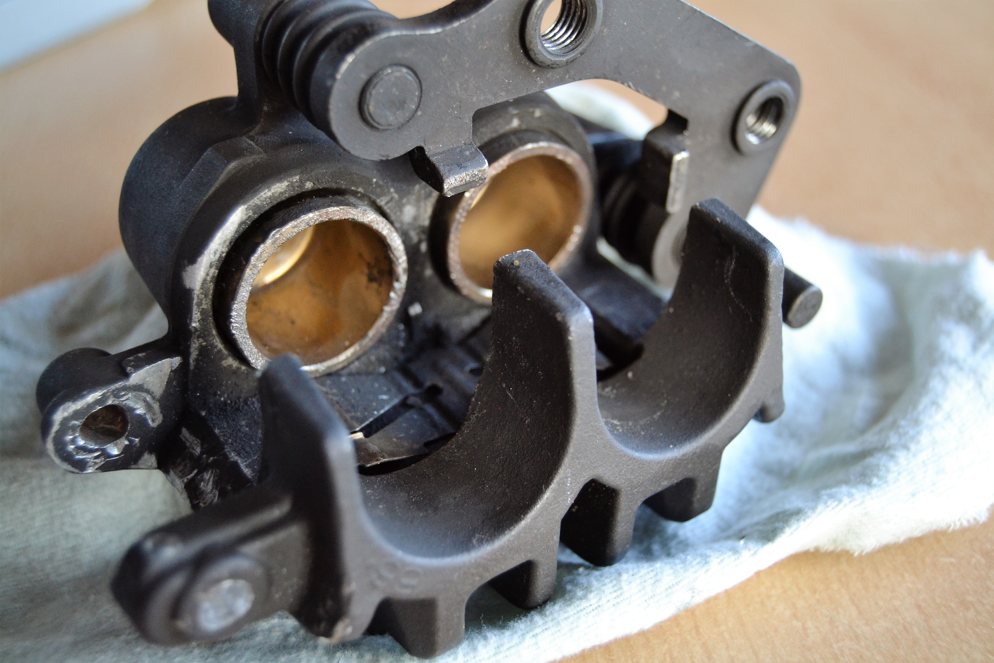

Sagt, was mache ich mit dem alten Bremssattel?
Meint ihr, das lohnt sich noch als defekt bei ebay einzustellen für 15 Euro inkl. Versand oder so?
Das Teil müsste bestimmt konplett überholt werden mit so einem Reparaturkit.
Oder ist das was für die Mülltonnne?
Bremssattel
Bremssattel
Bremssattel
Bremssattel
Was meint ihr?
N.
Re: Bremse vorne "schleift", was kann es sein?
Zumindest die Kolben sehen ja so aus, als wurden sie etwas rustikaler bearbeitet. Reiß die mal mit der Wasserpumpenzange raus und schau, wie es darunter aussieht. Wegschmeißen kannst und die Kolben ohnehin.
