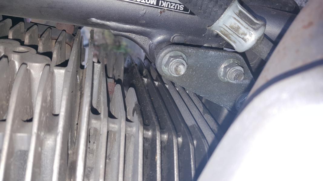

ich habe letztens Öl am Motor entdeck und natürlich ist das alles auch runtergelaufen.
Ich habe das Forum schon etwas durchstöbert und bin auf die Steuerkettenspannungsdichtung gestoßen. Der Ventildeckel wird es nicht sein, da dass Öl nur am unteren Teil vom Motor ist. Allerdings bin ich mir mit dem Steuerkettenspanner auch nicht zu 100% sicher, da es dort zwar nicht trocken ist aber vorne am Motor man das Öl doch deutlicher sieht wie hinten.
Kann es noch andere Gründe geben oder ist es einfach der Steuerkettenspanner? Das Öl läuft ja natürlich aufgrund der Bauweise und der Standzeit nach vorne. Ich will hier nur sicher gehen, bevor ich mir unnötig arbeit mache und danach nicht besser ist und ich wieder ran darf.

Mit Bremsenreiniger sauber machen, alles gut mit Babypuder einstauben und ne Runde fahren. Nach 20 Minuten hast du Gewissheit wo es her kommt. Zu 85% ist es hier im Forum aber der Steuerkettenspanner (wars bei mir übrigens auch).
Beiträge: 2969
Re: Öl am Motorblock
bei einer defekten steuerkettenspannerdichtung wird sich das öl hauptsächlich rechts auf dem motorblock sammeln. ich würde mir eher mal die gabelsimmerringe anschauen. wenn die ölen, und der fahrtwind das öl weiterbläst, sammelt es sich genau da, wo es bei deiner freewind zu sehen ist.

Die Gabelsimmerringe sind es nicht. Diese sind Trocken und komplett sauber.
Ich muss dazu sagen, die Fotos sind nach ca. einer Woche Standzeit der Maschine entstanden.
Ich werde jetzt erstmal kurz in den Urlaub fahren (mit dem Auto) und danach mach ich das mal sauber und schaue wo es herkommt.

ich denke es ist der St.-Ke.-spanner.
das öl läuft dann wie du schon richtig gesagt hast, mit der Zeit nach vorne. Defekte Gabel Simmerringe würden dann auch das Rahmenrohr vorne vollsiffen, was auf den Fotos aber nicht so aus sieht.

ah, da haben wir wohl zeitgleich geschrieben. Ok die Simmerringe sind es nicht. Wenn das Moped schon wieder ne Woche stand, kann sich das öl vom Spanner natürlich schön gleichmäßig nach vorne verteilen. So siehts auch aus.

bei mir war es auch links am Motor bei defekter Steuerkettenspanner Dichtung
wie gesagt alles säubern mit Bremsenreiniger und mit Baby Puder einnebeln und dann warm laufen lassen
und beobachten

Es ist natürlich auch immer zu überlegen, ob das Motorrad auf dem Haupt- oder Seitenständer steht. Auf dem Seitenständer kann es ja durchaus sein, dass das Öl eher nach links läuft und dort seine Flecken hinterlässt.

Sooo eben mal alles gesäubert und den Motor kurz mal laufen lassen. Relativ schnell hat man gesehen, dass aus dem Steuerkettenspanner Öl kommt.
Somit glasklare Sache.
Dann wird mal eine Dichtung bestellt und neu abgedichtet. Ich würde zusätzlich auf die Dichtung noch etwas Dichtmasse schmieren. Sollte kein Problem sein oder gibt es da andere Erfahrungen?
