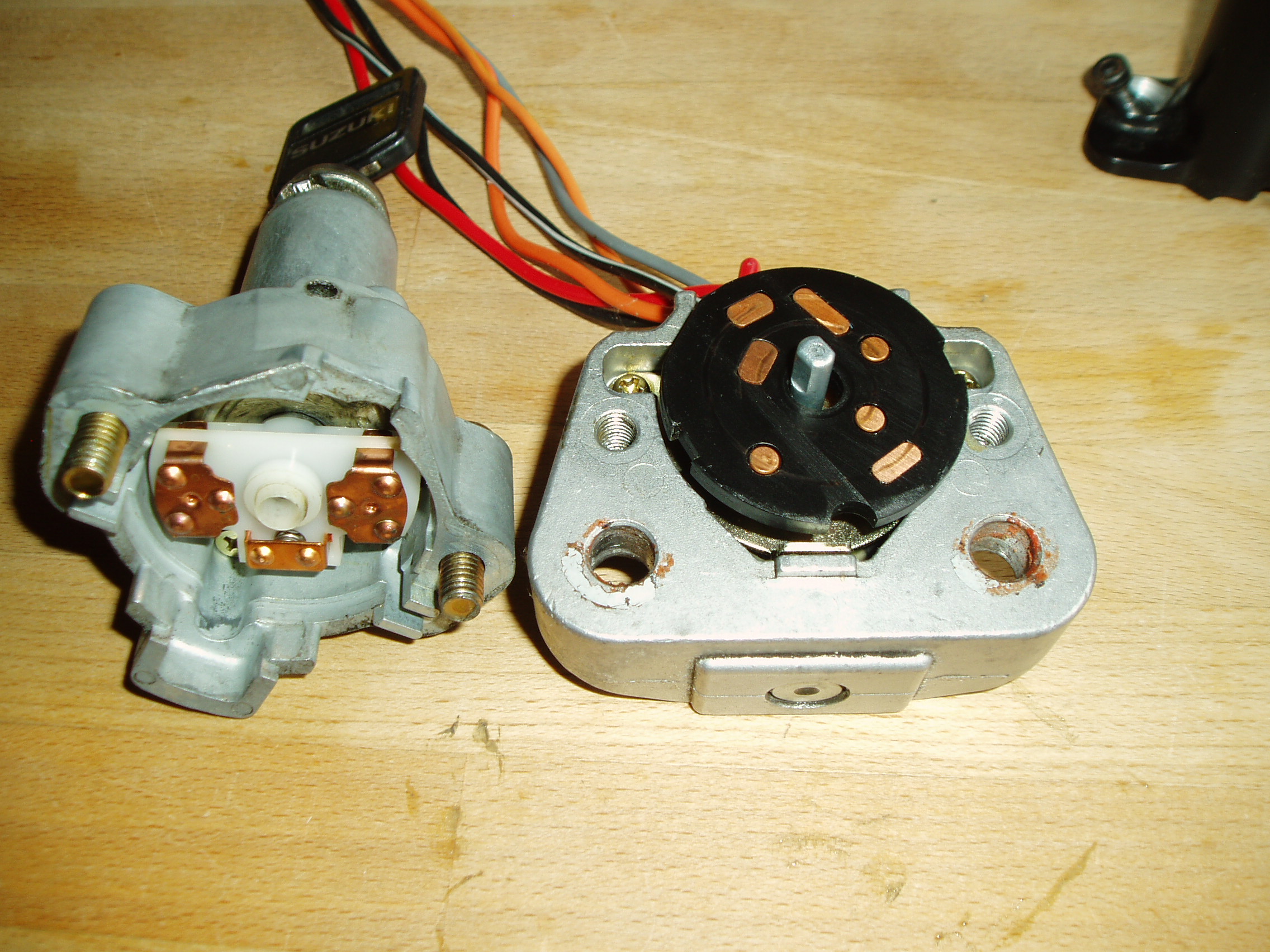

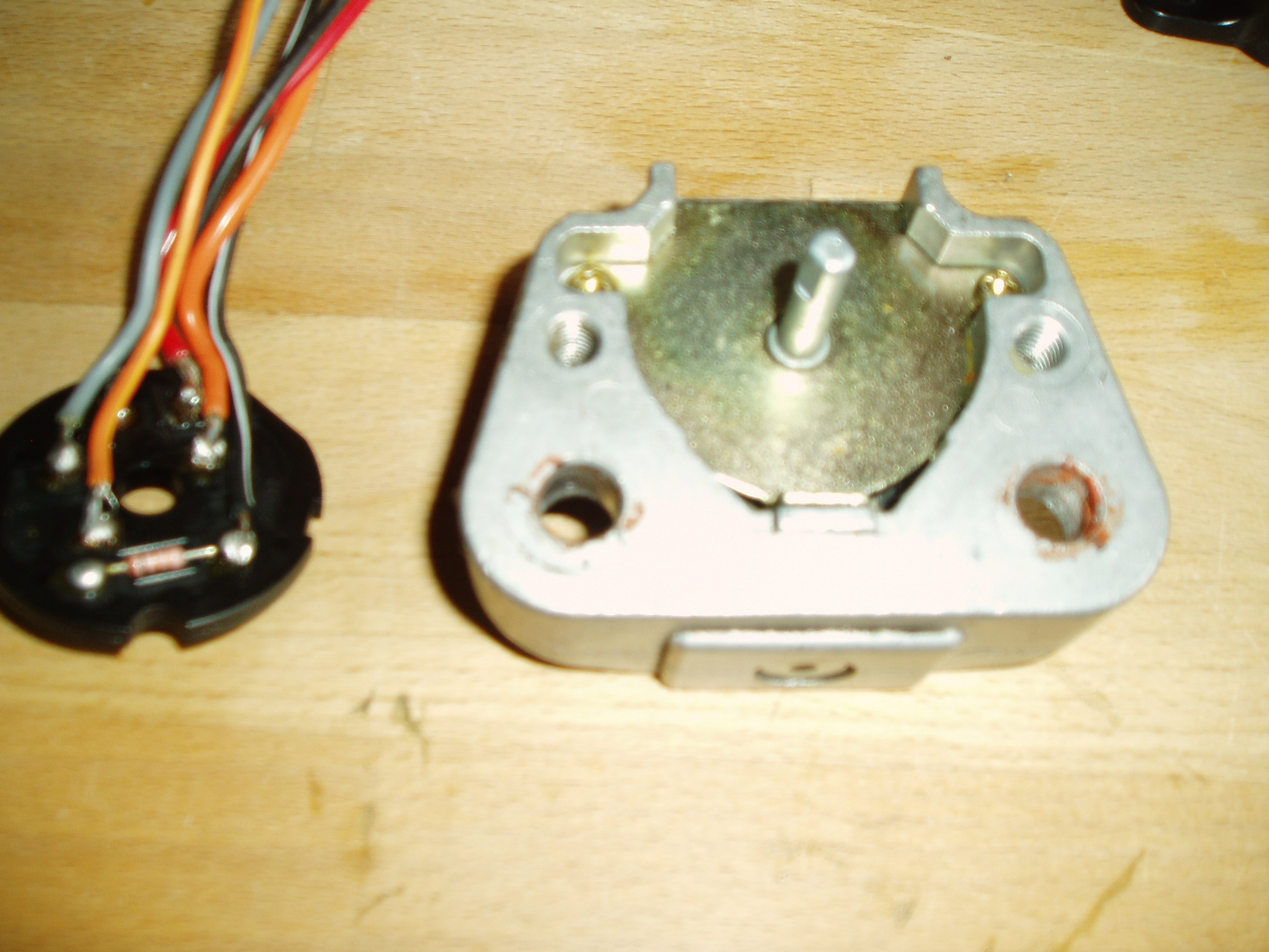

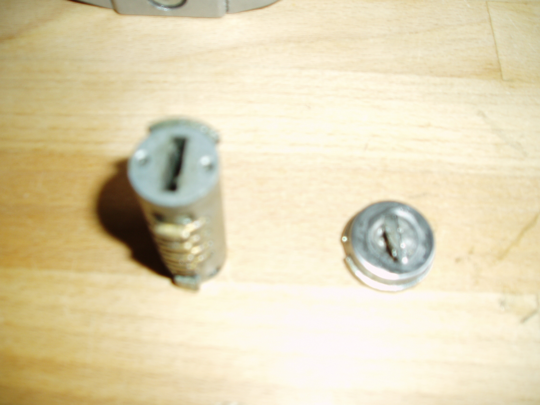

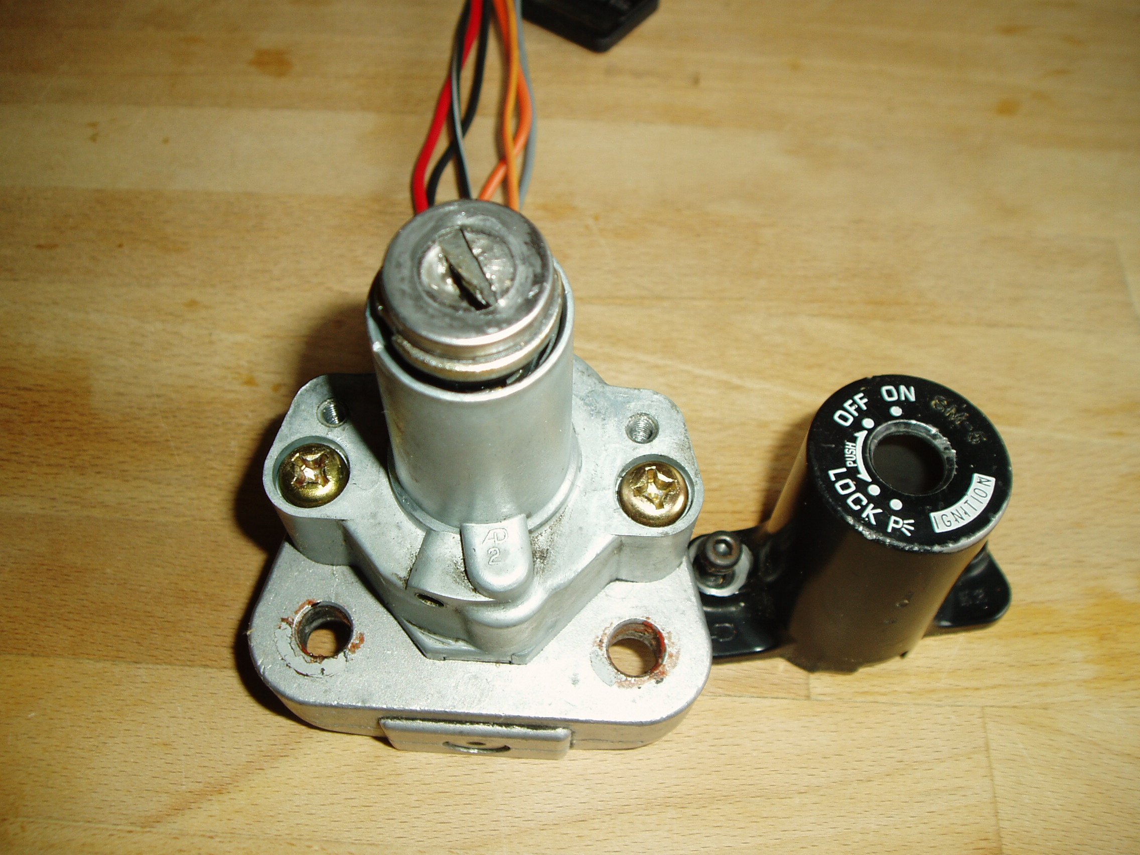

Hallo Roland ich hab schon mal eines zerlegt du musst die Stifte unter den 2 Gummikappen ausbohren( bei mir durch Inbus ersetzt) dann kannst du das Schloss weiter zerlegen.Anbei ein paar Bilder ich hoffe das hilft dir weiter...
Grüße HP

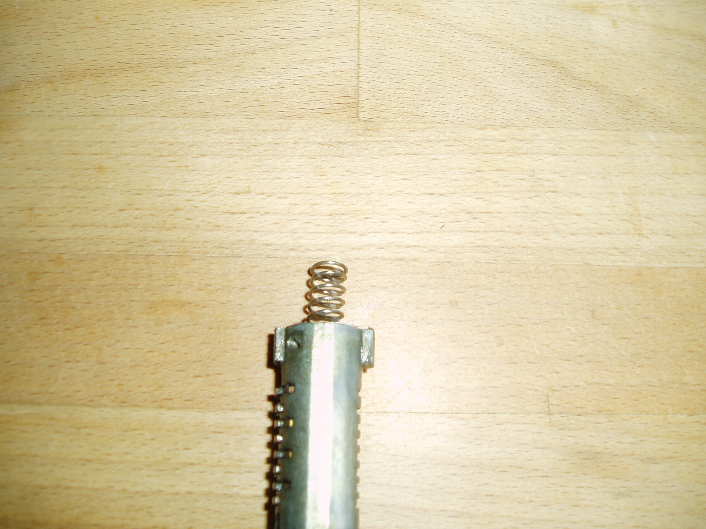

feder nicht verlieren...

Hallo Hans-Peter,
das ist genau das, was ich gesucht habe. Sieht gar nicht kompliziert aus. Ich muss wahrscheinlich nur an die Kontakte zum Reinigen.
Vielen Dank für die Bilder.
Hoffe, ich kann erfolgreichen Vollzug melden. Jetzt schnell die TX40 Nuss mit Loch bestellen, um den Tacho abzuschrauben. :wink:
Slaaprijder
Re: Demontage Zündschloss
Beitrag von Slaaprijder »
Nabend,
so, es ist vollbracht. Schloss demontiert und gereinigt. Hakelt zwar immer noch, da sind wohl die Codierplättchen im Schliesszylinder verschlissen, aber zumindest springt der Motor wieder zuverlässig an. Lenkerschloß geht auch, aber mit Gefummel. das liegt aber an den Plättchen im Schloss.
Danke für die Hilfe, vor allem mit den Bildern von hapeka.

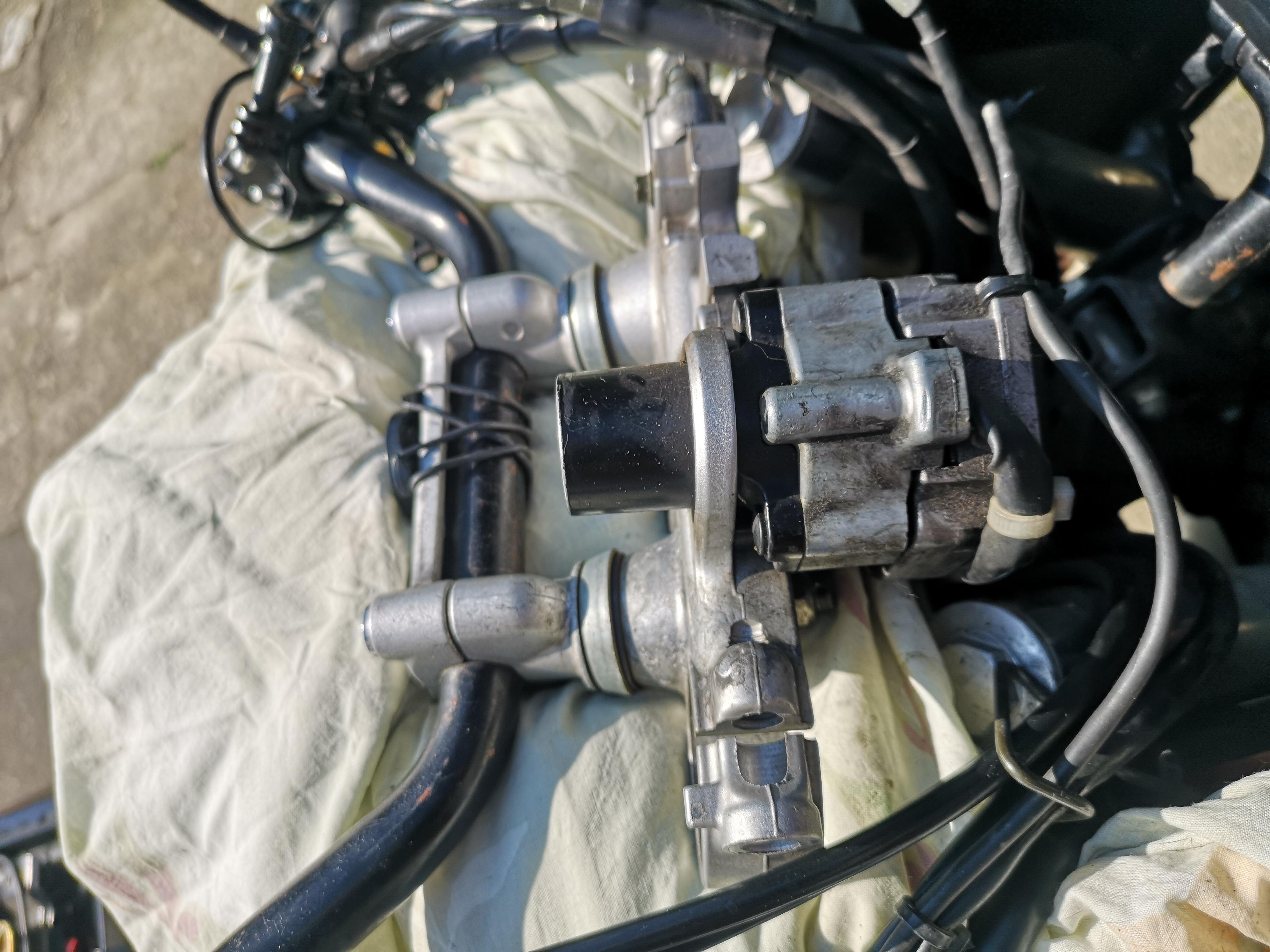

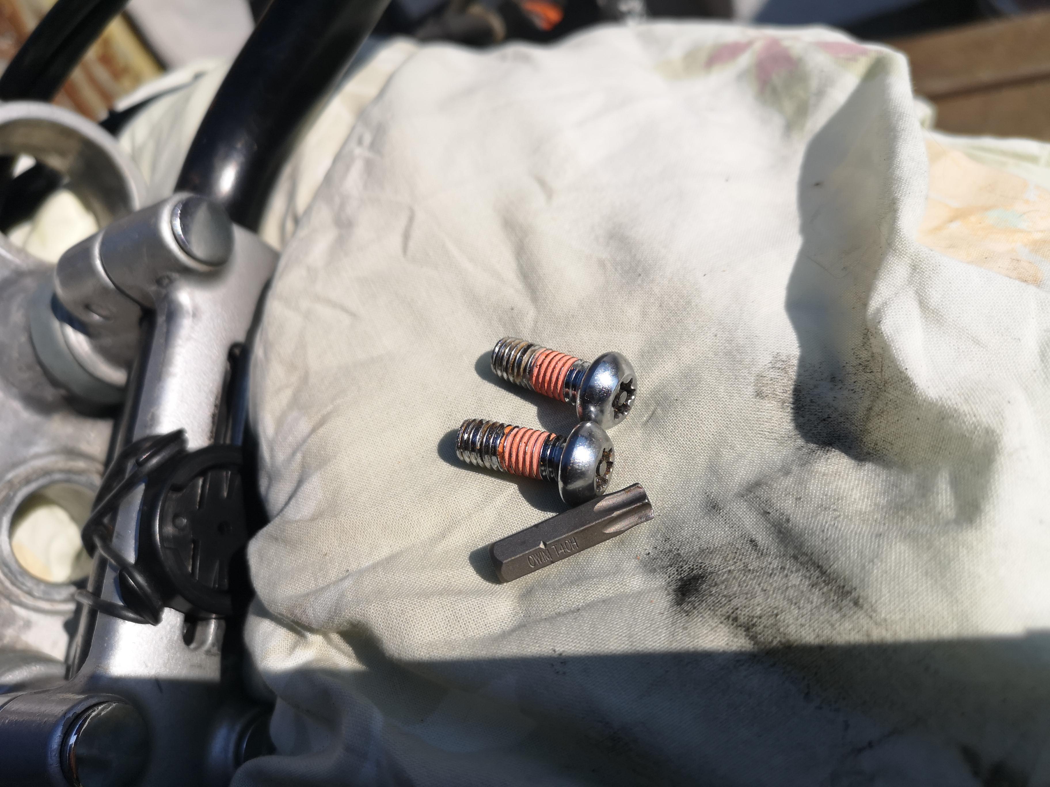

Nun ist bei mir auch soweit. Zündschloss kaputt.
Es fing an, dass ich eine Protestfahrt im Dunkeln nach 23 Uhr gemacht habe und dann feststellen musste, dass das Rücklicht nicht geht.
Beim Lampentausch gemerkt, dass es nicht am Leuchtmittel liegt und bei der Fehlersuche gemerkt, dass das Standlicht vorn auch nicht geht und dann bin ich beim Zünschloss gelandet.
Das ist auch total lose, geklemmt hat es auch schon seit Jahren....also Zeit für ein Neues.
Zum Glück ist es noch Lieferbar und soll morgen da sein.
Beiträge: 876
Doringo hat geschrieben: 22. Mär 2018, 21:12 ich muss den Schlüssel immer minimal nach vorne Richtung Tacho drücken
dann dreht es problemlos
alle Monate mache ich immer etwas Ballistol Öl rein
das verhartzt nicht und funtzt einwandfrei danach
Lenkradschloss habe ich noch nie benutzt
weil die Freewind sowieso keiner klaut
Ist bei meinem Schloss ebenso, etwas nach vorn drücken und dann gehts einwandfrei.
Was Ballistol angeht, so sei vorsichtig. Ich habe damit früher immer die Schwimmerkammern für den Winterstillstand besprüht, bzw etwas durch den Benzinschlauch eingefüllt. Einmal waren die derart verklebt dass die Schwimmer sich nicht mehr bewegten.
EsCaLaToR
Beiträge: 694
Wohnort: Pirna
Beitrag von EsCaLaToR »
3h geschraubt.....was für ein Akt. Ca.3mm Spiel waren im Zümdschloß. Die Schrauben gingen zum Glück auch mit dem 9.99 € Lidl-Werzeug raus, hatte schon Angst.
