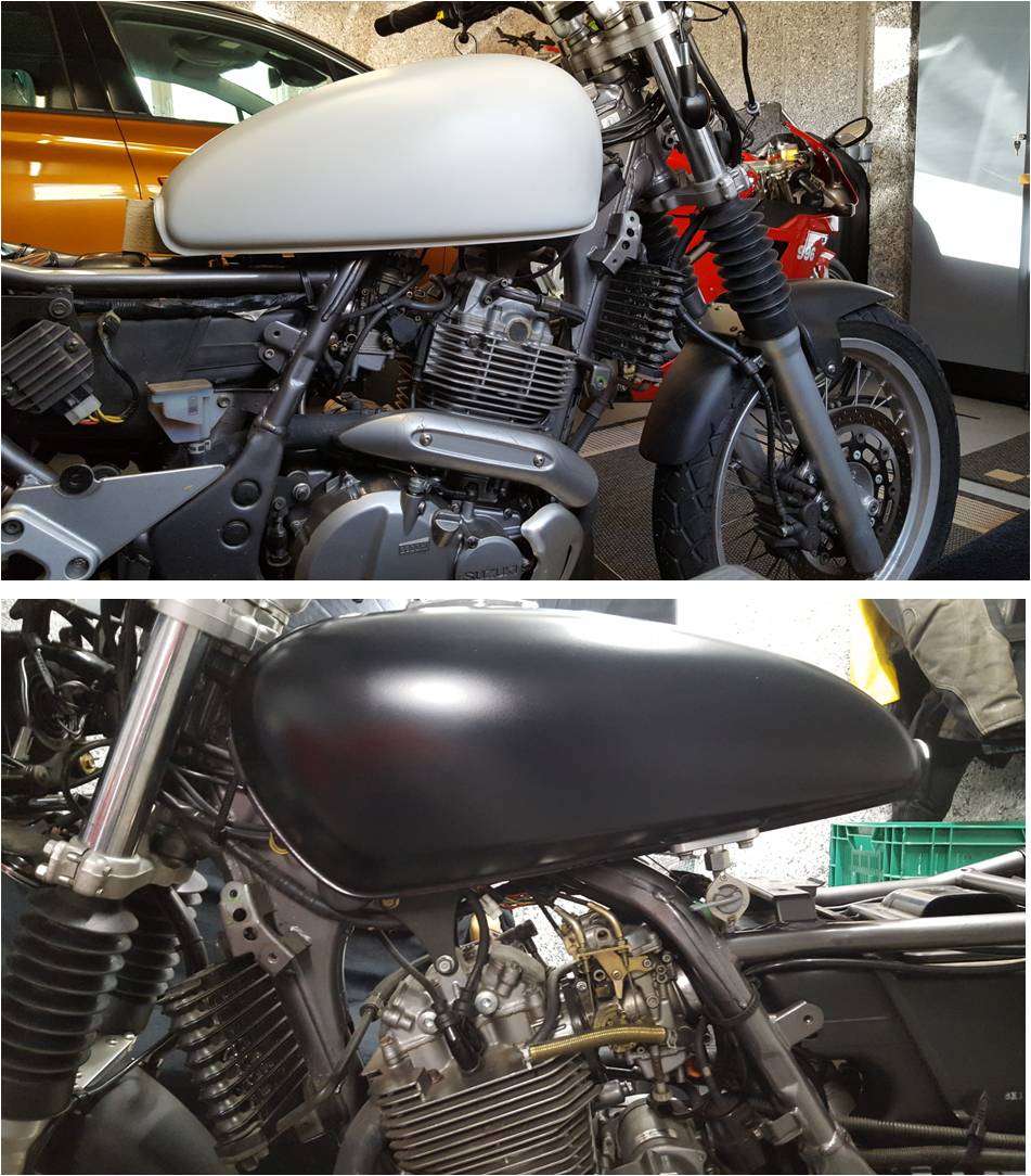

Frohe Weihnachten! Kam doch heute tatsächlich noch ein Tank der passen könnte (GSX 750 L) . Allerdings muss der Benzinhahn und das Loch von Tankanzeigengeber noch angepasst werden. Der untere von einer SR 500 war nicht geeignet.
Der ist von einer Suzuki GSX 750 L ( https://www.ecosia.org/images?q=Suzuki+ ... 8AC37183EB )
Er ist unten schön breit und hat 15 L Inhalt. Der Benzinhahn müsste man aber noch versetzen. Den Geber für die Tankanzeige muss / kann auch noch dran (siehe Bild oben).
Als Alternative bekomme ich noch einen Chinakracher für 77 Euro. Mal gespannt... der hat 11 Liter. Den Benzinhahn müsste man wohl nicht versetzen . Allerdings ist er auch nicht so breit ... ich bin mal gespannt, denn das soll es dann auch gewesen sein mit der Sucherei.
