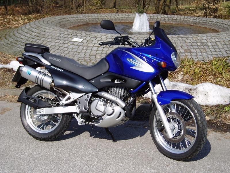

So - Montage und eine erste Tour bei sonnigen 11 Grad (endlich wieder zweistellige Temperaturen *freu*) ist erledigt.
Die Montage war sehr einfach. Der Leo passt recht gut an die Freewind. Am schwersten war es, das Verbindungsrohr zwischen Krümmer und Endtopf in den Originalkrümmer eingeschoben zu bekommen. Öl wirkt aber auch dabei Wunder und irgendwann war es daruf. Der Rest ist ein Kinderspiel und sollte auch für ungeübte Schrauber kein Problem darstellen. Leo Vince liefert sogar ein kleines Werkzeug zum einhaken der Feder und einen Bohrer (für diejenigen, die das beigelegte Markenemblem aufnieten wollen) mit. Alternativ kann man auch einen Aufkleber aus Aluminium nutzen, für welchen ich mich erstmal entschieden habe.
Dann der erste Start nach zwei Monaten Standzeit (ich war im Januar das letzte Mal damit gefahren). Batterie hatte noch genügend Saft und Möppi sprang an. Der Klang ist deutlich besser als der verkümmerte Originalsound, der mich immer an eine kaputte Nähmaschine erinnerte. Sie klingt nun deutlich kerniger, aber in keinster Weise zu laut. Im Fahrberieb merkt man dann, daß der Motor nun frei ausatmen kann und deutlich agiler ist. Nun ist es wirklich eine Freude mit der FW zu fahren. Ich hatte die ganze Zeit ein sanftes Grinsen im Gesicht. Den besten Sound hat sie beim Anfahren bzw. bei niedrigen Drehzahlen sowie im Schiebebetrieb. Ich hatte ehrlich gesagt mit einem leichten Leistungsverlust gerechnet. Jedoch kommt es mir eher so vor, als ob ein klein wenig mehr Power zur Verfügung steht. Kann aber auch sein, daß man dies nur so empfindet, weil der Motor jetzt endlich befreit (so wie es eigentlich sowieso sein sollte) seine Abgase ins Freie entlassen kann und dadurch eine deutlich verbesserte Gesamtcharakteristik an den Tag legt.

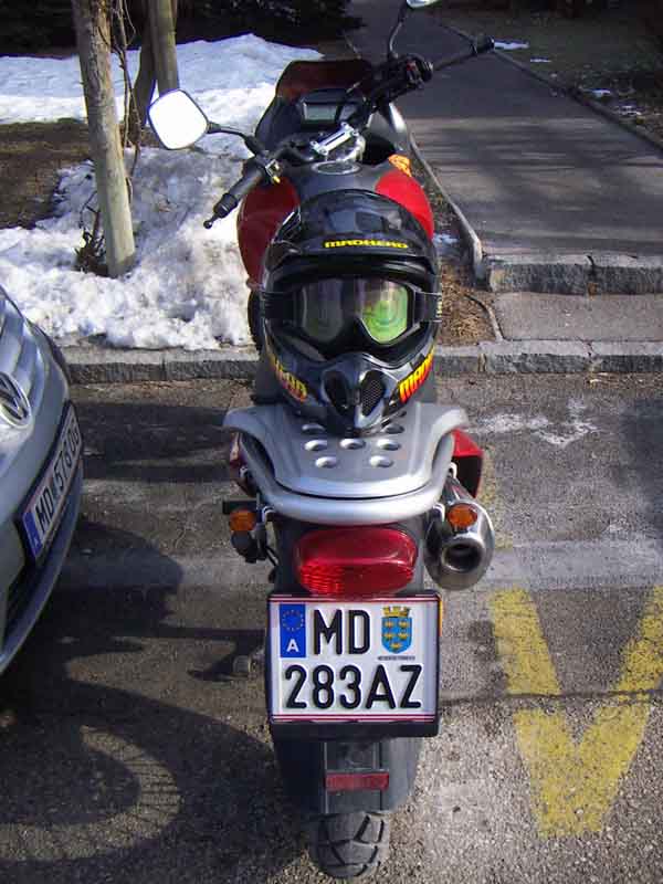

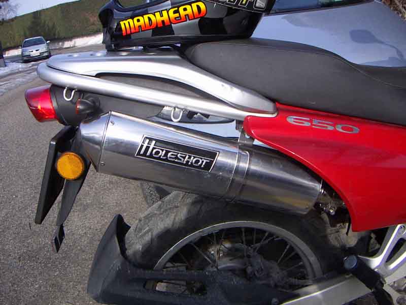

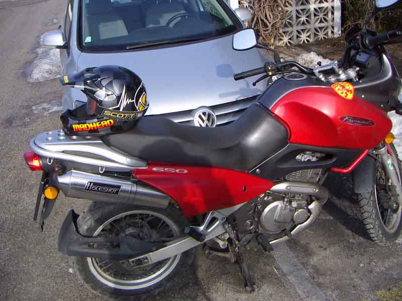

das Problem beim schweren aufstecken auf den Originalkrümmer hatte ich beim Holeshopt Adapter auch.
Nach ein bisschen schauen und denken bin ich draufgekommen, dass am Innenrand des Krümmers im Verbindungsbereich diese selbsthärtende Montagepaste benutzt wurde, die ein komplettes abdichten ermöglicht.
Dadurch ist aber der Innendurchmesser bei mir um 1,2 Millimeter geringer geworden - ich hab die paste dann mit Schraubenzieher, Leatherman und Feile wieder rausgeschabt - neue reingepappt und flutsch war der Anschluß drauf.
Das mit der Leistungsentfaltung hast du super beschrieben - mit Holeshot hab ich ein ähnliches Gefühl - deutlich agiler und bissiger in 1,2er bzw. bei niedrigen Drehzahlen und Speed bis 100. Das Ganze gemischt mit dem Gefühl und dem Sound ergibt vermutlich 90% eingebildete und 10% tatsächliche Besserleistung.
Heute fahr ich mal auf die Autobahn und schau inwiefern der Topspeed möglich ist und wie sie sich da verhält - wobei ich mir hier nicht viel erwarte ab 150 war die XF immer schon auf den "jui jetzt tut's ihr langsam weh" Level.

Hallo reni-x,
danke für die Bilder. Der Holeshot gefällt mir persönlich an der XF besser als der Leo.
Wobei mir der Leo ohne XF ja besser gefällt.
Zum besseren Verständnis:
Der Leo hängt mir einfach etwas zu tief und passt somit nicht mehr zur Seitenverkleidung. Da hilft es auch nicht mehr, dass seine eloxierte Oberfläche besser zur Freewind passt.
