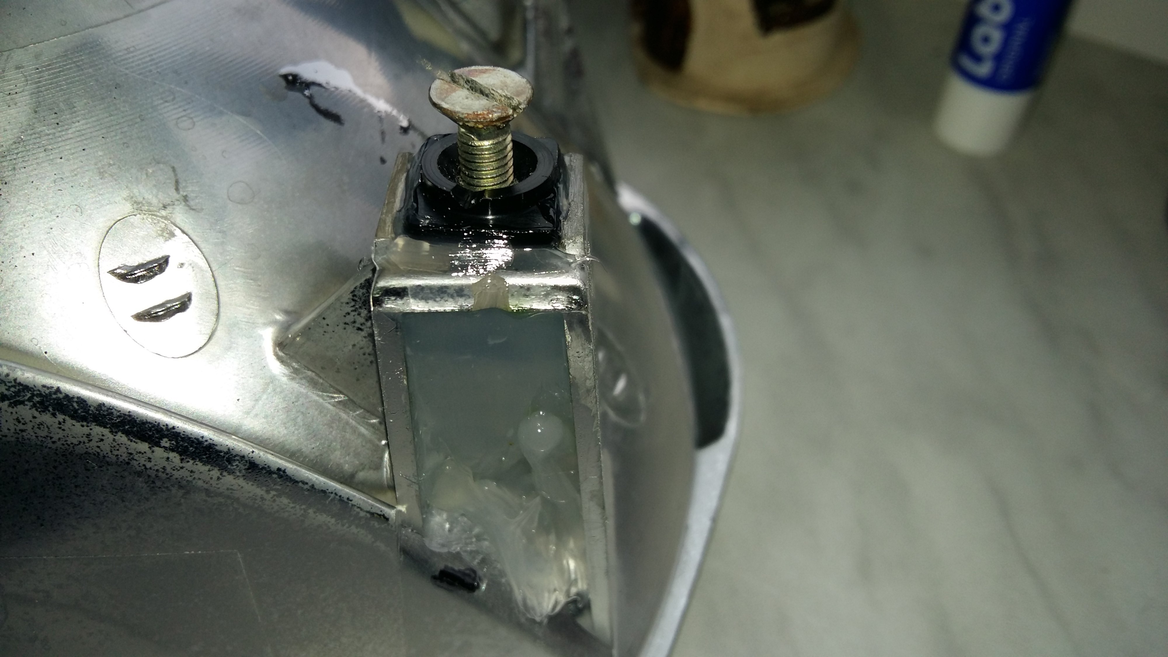

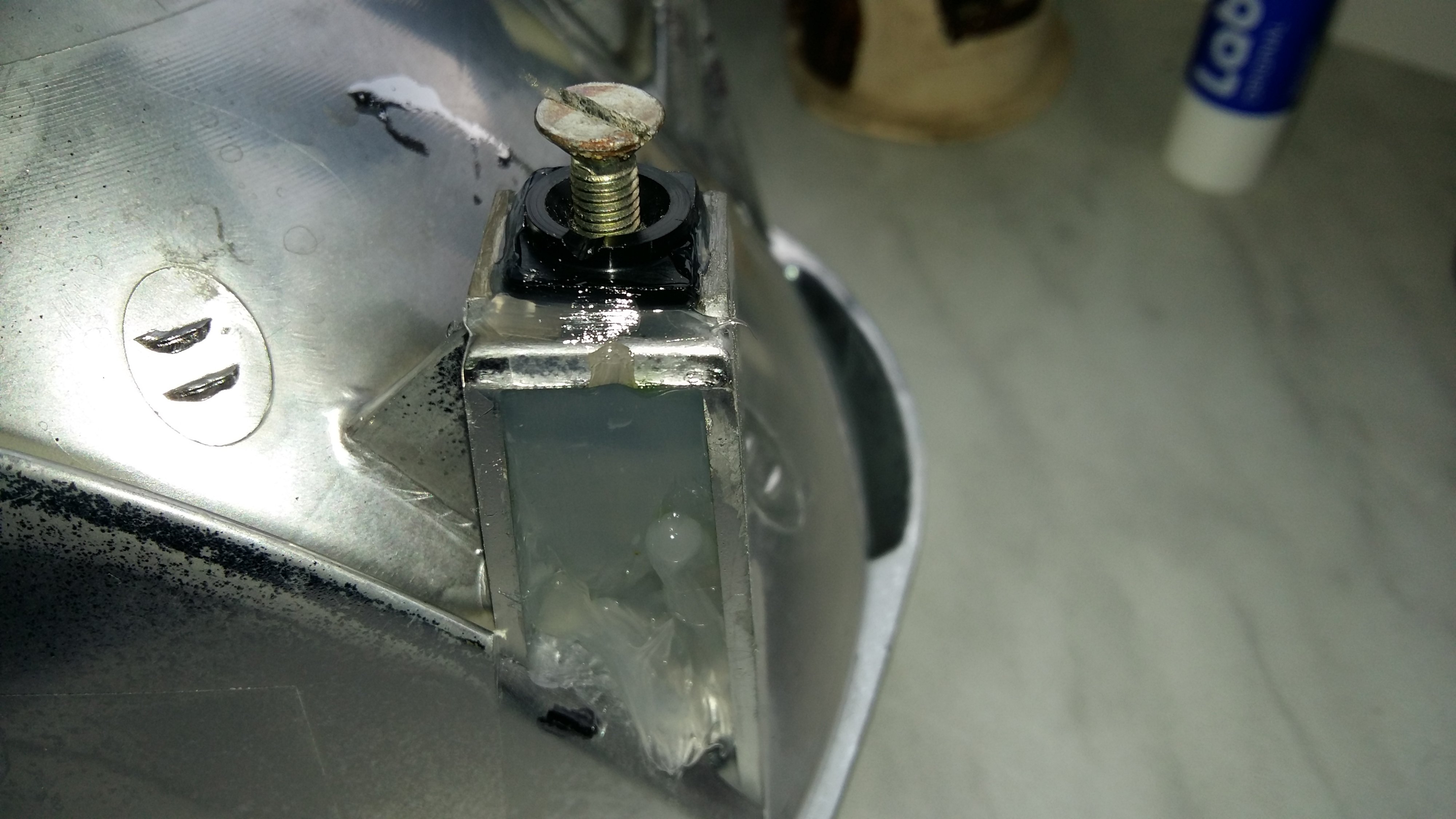

Der Scheinwerfer war auch vermehlt. Hier hatte ich mit der Backofen-Methode die Entstaubungsmaßnahme guten Erfolg, dank der vielen Tipps hier. Die Plastik- Spreizklemmen in Silikon eingefasst, den Reflektor zum glänzen gebracht, neue H4 von Phillips rein fertig. Hat alles gut geklappt.

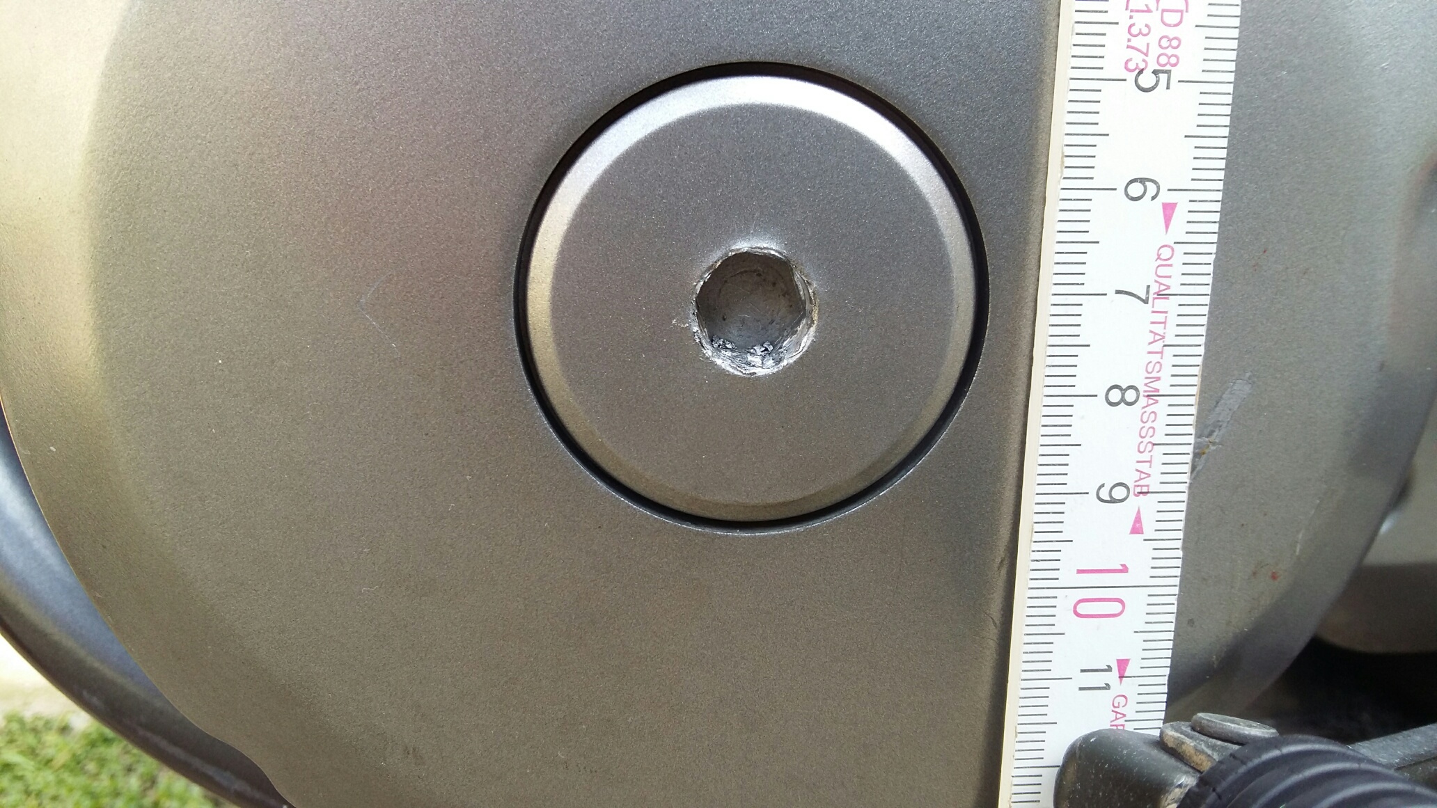

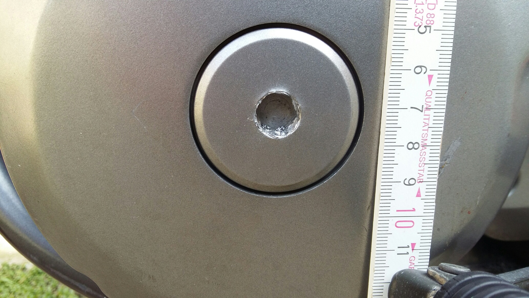

Schon beim ansetzen des Inbus am Kurbelwellenkontrolldeckel merkte ich die „Härte“ des Materials und, dass der Deckel bombenfest saß (und immer noch sitzt).
Ich wusste, wenn du das Ding in die falsche Richtung drehst, ist der Innensechskant sofort rund. Ich setzte in meiner Unwissenheit auf Rechtsgewinde, drehte also links rum an und die Aufnahme war weich wie Butter und sofort rund.....So eine Schei....

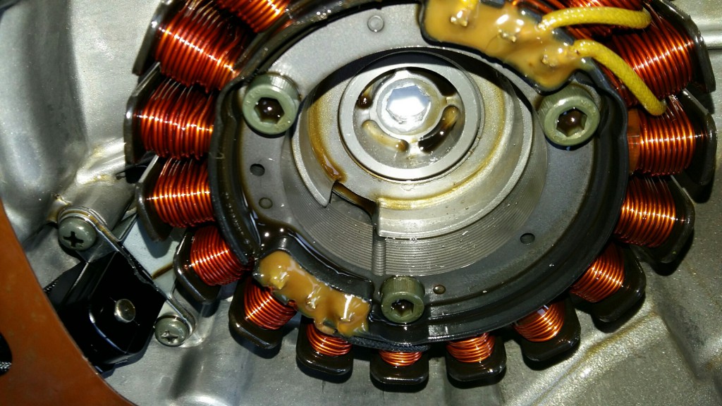

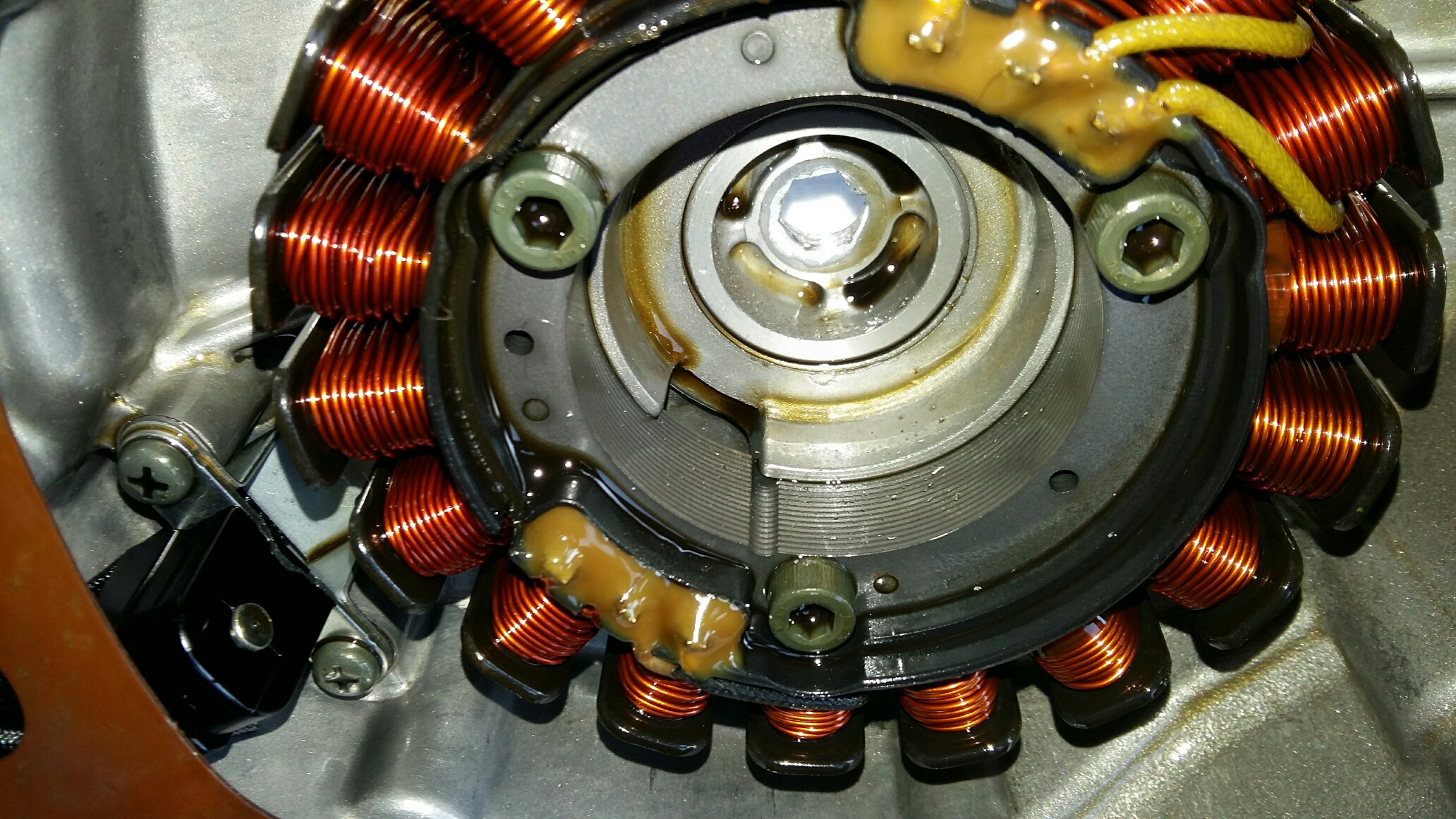

Ich dachte Mist, doch Linksgewinde was nun? 12 er Gewindeschneider rausgeholt und angefangen in den Deckel ein Gewinde zu schneiden, mit dem Ziel, danach mittels einer Schraube das vermeintliche Linksgewinde des Deckels aufzudrehen. Mit dem Ergebnis, dass ich nach ca. 5 Umdrehungen im Gehäuseinneren landete, mit samt Bohrspänen auf Kurbelwelle und Statorwicklungen...
Also, erstmal Öl abgelassen (im kalten Zustand => grrrrr) und den Deckel abgeschraubt....

Ganz nebenbei bemerkt muss ich sagen, war es schon frech von Suzuki, solch eine Trompetenblech- Inbus-Aufnahme zu kreieren, ich wollte nicht wissen, wie viele diesen schon geschrotet haben...

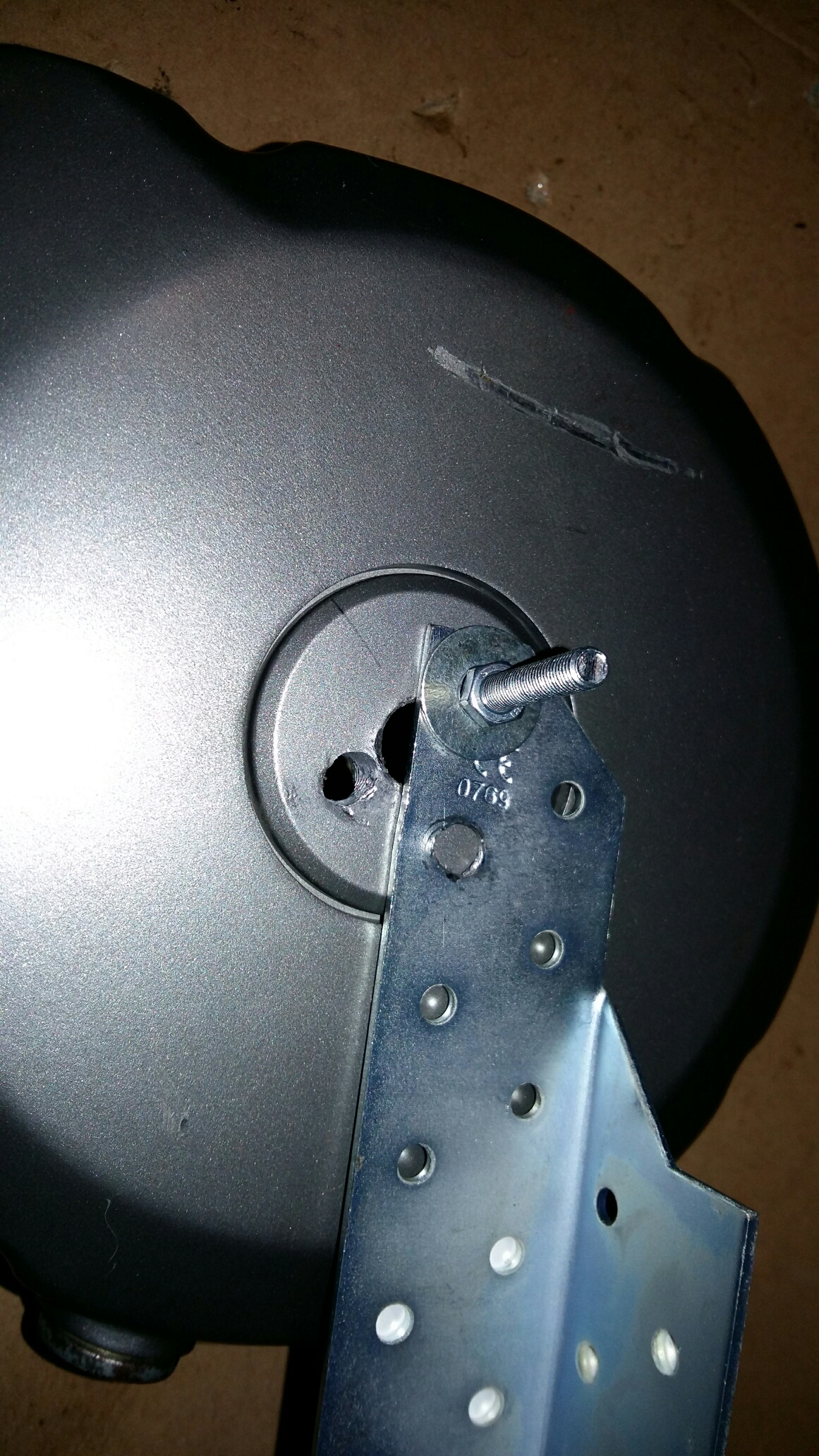

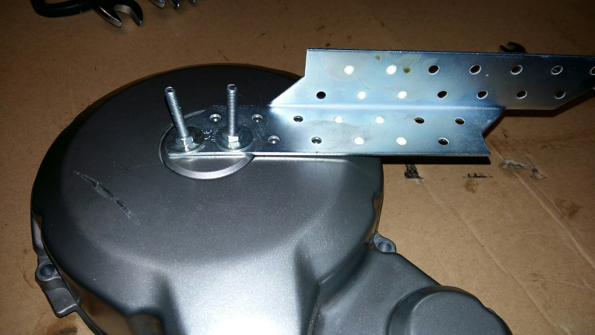

Danke ersteinmal für eure schnellen Tipps. Meine Odysee ging noch weiter (siehe Bilder). Nicht einmal mit dem Selbstgebastelten Loch-Winkeleisen (und heiß-machen) ging der Deckel runter.
Zunächst brachen meine Hammerschläge auf das Winkeleisen zwei mal die M5-Schrauben ab und danach verbog sich der Winkel bei Versuch 3, sodaß ich zunächst kapitulierte.

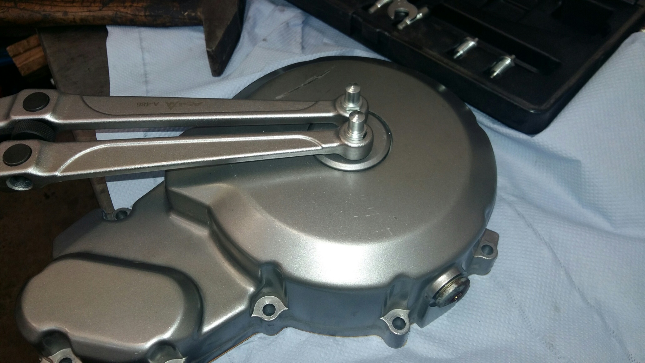

Zufällig kam ein Freund vorbei, der meinte mir noch einen Gefallen schuldig zu sein und schleppte mich widerwillig und resigniert in eine Werkstatt, die einem seiner Freunde gehört. "Der habe Spezialwerkzeug da"... meinte er ....
Und tatsächlich passte ein Satz der variierbaren "Nippel" des Werkzeugs wie angegossen in meine Bohrungen (siehe Bilder).
Dennoch hat sich der KW-Deckel trotz derber Hammerschläge "standhaft" gezeigt.
Nun hielt ich einen großén Hammer gegen den "Lichtmaschinendeckel", mein Freund hielt den Deckel selbst fest und der Mechaniker schlug mit zwei-drei mittel-brachialen !! Schlägen auf das Werkzeug, und endlich kapitulierte dieser Dre...deckel und der lichtmaschinendeckel blieb dabei auch noch ganz.... Siehe Bilder....
Danach kratzte ich erst einmal eine Stunde die komplett festgebackene Dichtung mittels Teppichmesser herunter...
