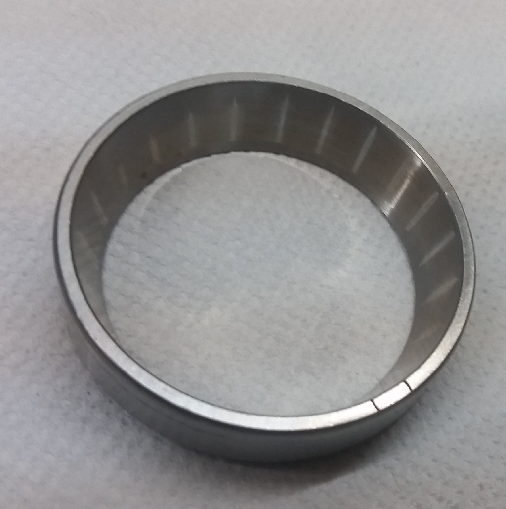

ich wollte mal ein Feedback geben, bin heute erst dazu gekommen es auseinander zu bauen.
Und es ergeben sich neue Fragen.
Das untere Lager war wirklich eingelaufen obwohl noch ausreichend Fett drin war, fühlbare Riefen.
Das obere Lager war eigentlich noch in Ordnung aber wenn man schon mal dran ist - ich habe es mitgetauscht.
