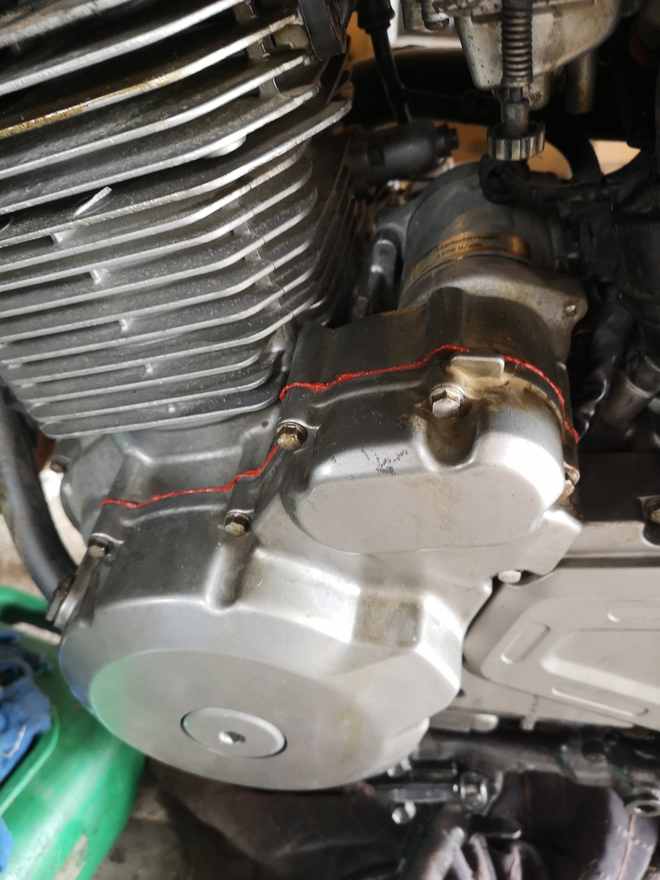

Re: Starker Ölverlust nach schöner Harztour
Da scheint die Leckage zu sein
Limadeckel-Dichtung. Genau das gleiche ist mir auch schon passiert. Auch im Harz.
hast Du da noch eine Abdichpaste auf die Dichtung raufgemacht
Ne. Die alte Dichtung restlos entfernt, alles gereinigt und dann K2 Dichtpaste anstatt Papierdichtung aufgebracht.
Angeblich Temperaturbeständig bis 340 Grad und anstatt Papierdichtung zu verwenden.
Ich werde berichten...
das wird aber nicht lange halten
und dann hast Du das gleiche wieder
die temperaturbeständigkeit spielt da nicht die entscheidene Rolle
durch die Vibrationen des Einzylinders
wird es bald wieder undicht sein
nur die Papierdichtung
hält am längsten
nur aus eigener Erfahrung
hält am längsten
