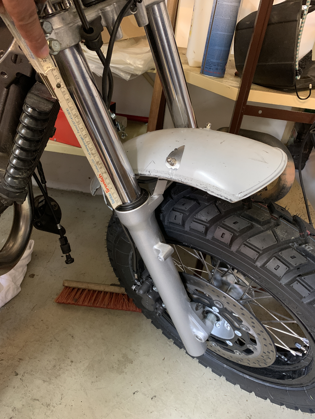

gibt es denn Maße für die Gabel was "hoch" und was "tief" ist?
Dann muss ich sie nicht erst zerlegen um festzustellen was ich für eine Einstellung habe.
Markus
Beiträge: 751
Re: Tief oder Hoch?
Ich halte später mal ein Maßband an meine Gabel, die ist auf der "tiefen" Einstellung... meines Wissens ist der Abstand zwischen Fender und unterer Gabelbrücke dort kleiner (bei bündigem Abschluß der Gabelstopfen mit der oberen Gabelbrücke) als bei der normalhohen Version.
Beiträge: 751
Re: Tief oder Hoch?
So, also ich habe ca. 20cm zwischen Gabelbrücke und Anfang Tauchrohr bei der tiefergelegten Version. Ich hoffe das hilft dir weiter.
Beiträge: 851
Re: Tief oder Hoch?
Bei meiner sind es ca. 23cm.
Airemperor
Beiträge: 95
Wohnort: 74321
Re: Tief oder Hoch?
Beitrag von Airemperor »
Nur zur Verdeutlichung: ihr habt gemessen (siehe Bild) von Anfang Zollstock bis zum Zeigefinger oder?
Tiefe Version 20cm, hohe Version 23cm.
Das hilft mir weiter. Dankeschön.

Beiträge: 851
Re: Tief oder Hoch?
Jepp,
genau so.
Beiträge: 751
Re: Tief oder Hoch?
Yup, so hab ich auch gemessen.
