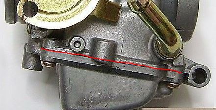

Nichtraucher hat geschrieben:
Olbi0815 hat geschrieben:
ich nehme an du meinst diese Stelle siehe Pfeil?
Ja, diese Stelle meinte ich.

Weiß jemand, wie hoch der Benzinstand im Vergaser sein sollte?
Ich habe mal mit der Schlauchmethode am Ablassventil geschaut und der Stand war laut Bild.
Da war die Maschine aber aus. Ich habe jetzt gelesen, dass sie dabei im Leerlauf sein soll.
