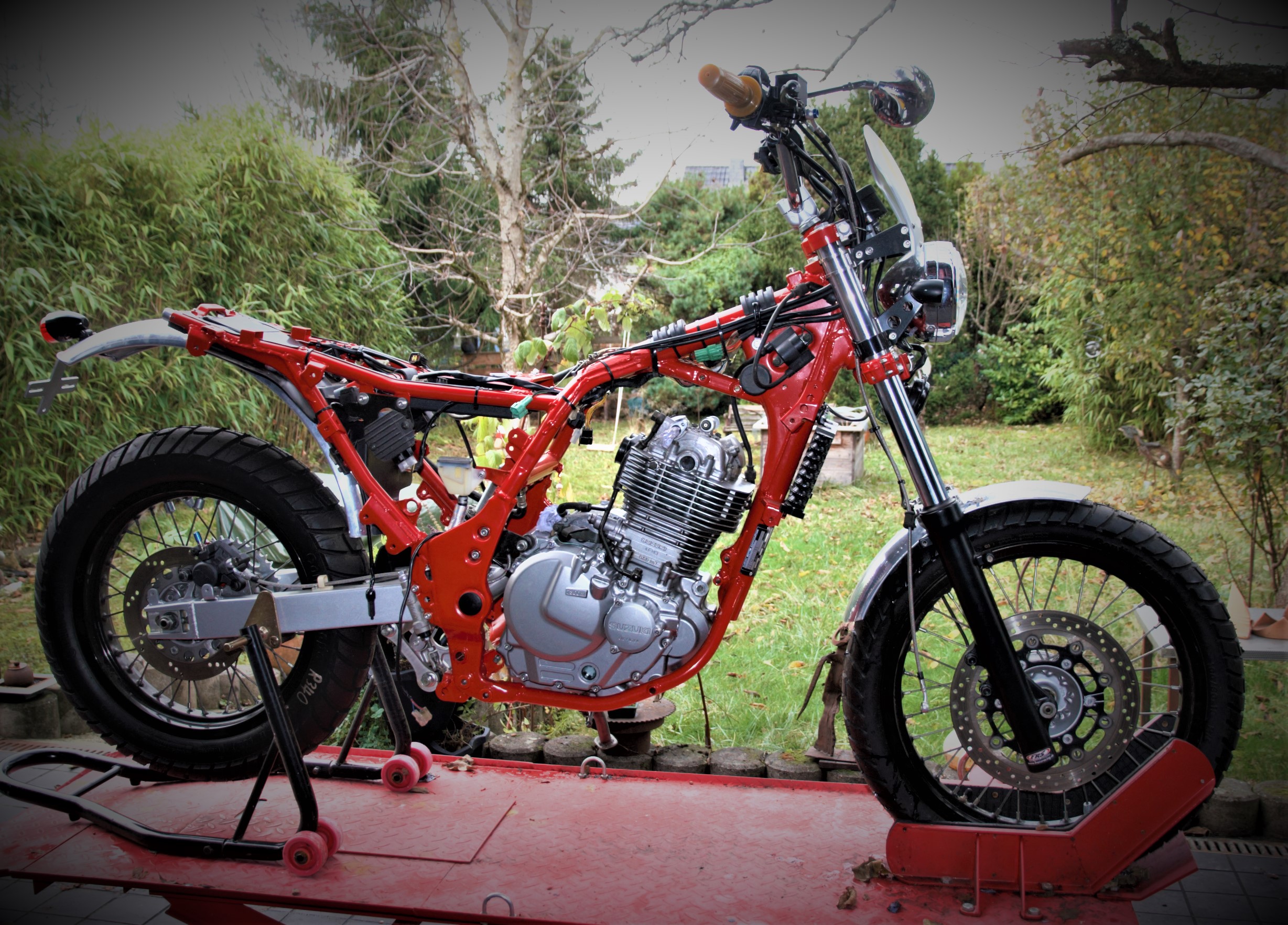

Motor drin, Vergaser dran, alles verkabelt. Bis auf die Blinker rechte Seite hat alles auf Anhieb funktioniert
Noch ein paar andere Fotos. Der Sattel und der Tank sind nur aufgelegt. Morgen putze ich sie mal. Die hat schwer gelitten. Hat ja über ein Jahr im Freien unter einer Abdeckung gestanden. Dann mache ich die neuen Räder (Straßengummis und komplett neue Räder) und die Kette dran (Ritzel vorne habe ich schon fertig), ordne die Kabel noch sorgfältiger und warte dann auf die Züge und die vordere Bremszange. Wenn die da sind, baue ich sie ein, dann noch ein paar Kleinigkeiten (Öl, Bremse vorne füllen, Blinker schauen was ist, etc.) und ab zum Motor starten, TÜV und dann anmelden. Wenn sie fährt mache ich ein paar ordentliche Bilder

Danke für euer Feedback. Ja, du hast recht, Ochsenaugen waren eine Option. Es war mir ehrlich gesagt zu kompliziert. Das Gewicht kenne ich noch nicht, aber es wird hoffentlich um die 150kg werden.
Hier ist sie jetzt fast fertig. Sitzbank und Tank liegen immer erst nur auf. Es fehlt noch die Kette, die Räder sind Platzhalter. Sie werden brandneu und mit Straßenreifen. Ich will die Maschine nur zum zügigen Fahren auf Straßen benutzen und mache daher "schnelle" Reifen drauf, behalte mir aber die Groben auf Reserve. Dann Bremse vorne. Die Originalstahlflex war zu kurz. Warte auf die neue, ebenso alle Züge.Die neue Bremszange ist jetzt dran. Und hydraulischer Bremslichschalter hinten muß noch rein. Habe falsches Gewinde gekauft oder erhalten. Habe M10x1,25 bestellt passt aber nicht. Habe dann auf M10x1,0 umgetauscht, ist aber der selbe wie vorher. Jetzt habe ich nochmal M10x1,25 bestellt und hoffe, daß es dann passt. Ich kann mit den mechanischen Bremslichtschalter nichts anfangen, weil ich das Pedal sehr weit unten fahre und mit der Einstellung immer Probleme haben. Deshalb mache ich bei allen meinen Motorrädern hydraulische rein. Das funktioniert sehr gut. Die Ansaugkanäle mußte ich aus Platzgründen mit Silikonrohren (60° Bogen) verlängern, ist aber ganz okay geworden. Bleibt so. Links blau, rechts rot, was anderes hatte ich nicht. Der Krümmer ist von HRT, der Leo Vince auch. Das Hitzeschild auch. Die Bilder werden besser, wenn ich sie fertig von der Bühne hole. Ich habe von der rechten Seite zu wenig Platz und muß mit einem ziemlichen Weitwinkel drangehen. Das verzerrt zu viel. Und sauber ist sie auch noch nicht. Heute morgen war sie übrigens vereist. Ich bekomme die Züge erst in 14 Tagen. Dann werde ich wieder mit anderen Bildern und mehr Details kommen. Bis dahin alles Gute.

Hallo. Ja, Alu.
Motorrad ist jetzt fertig zur Motoreinstellung und TÜV. Foto zeigt es heute auf Hänger für Fahrt morgen früh zu KW Schmit in St. Wendel zur Motoreinstellung und zu technischen Finisharbeiten. Die Räder sind noch Platzhalter; es kommen neue drauf - Bilder folgen, wenn alles fertig ist.
