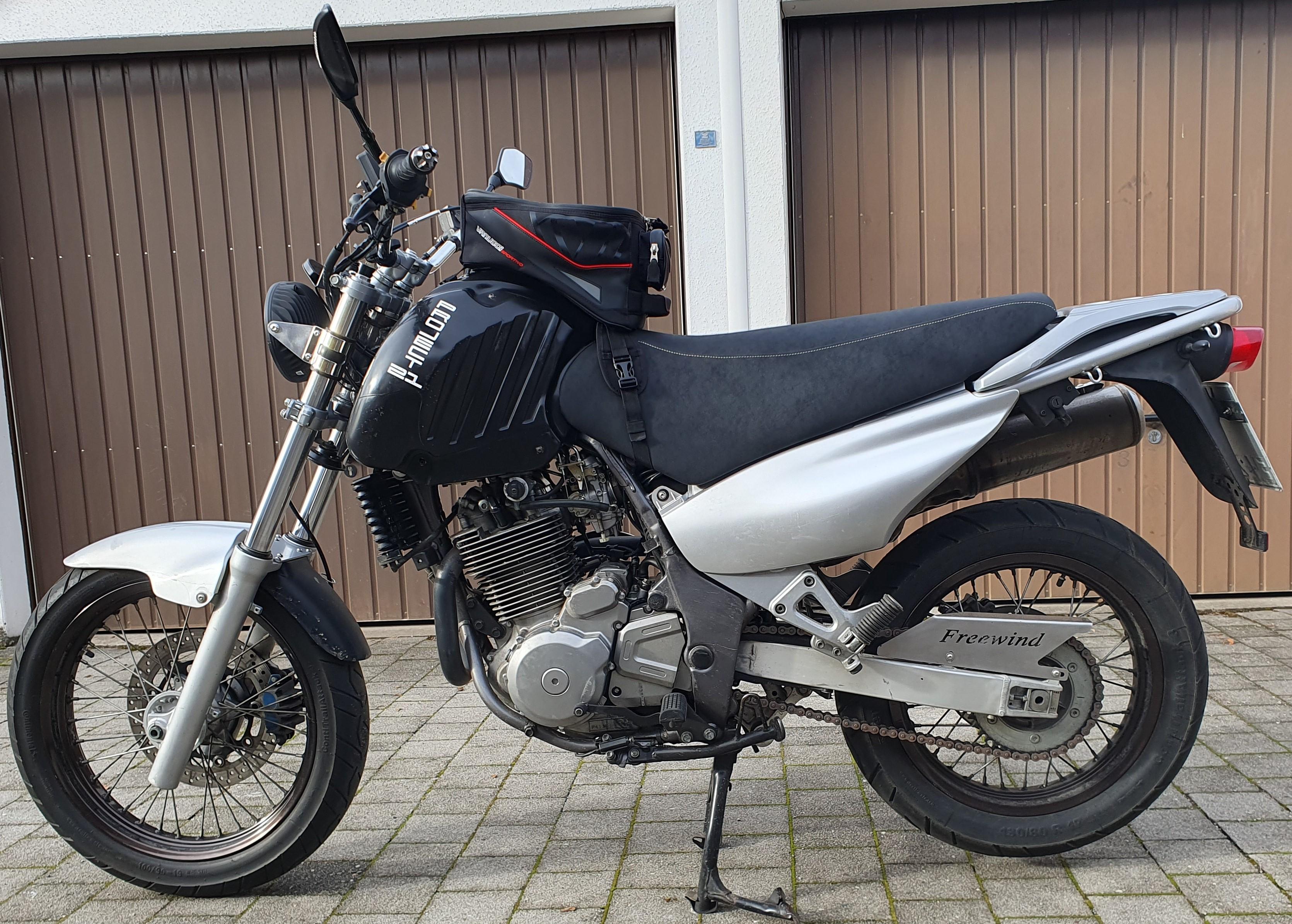

Inzwischen bin ich mehr als 6.000 km mit der XF gefahren - macht richtig Spaß
Neben den sichtbaren Dingen habe ich die Bremsen komplett überholt, die Gabel hat neue Standrohre, neue Dichtungen und neues Öl bekommen. Die "Motorgeschichte" kann man hier viewtopic.php?t=6247 nachlesen.
Da ich fast nur auf der Straße fahre, habe ich Conti Trail Attack 3 aufgezogen, die fahre ich auf der BMW auch und bin wirklich sehr zufrieden damit.
Weil ich über einsneunzig bin und mit Motorradbekleidung mehr als 100 kg wiege, habe ich die Sekundärübersetzung auf 43/14 gekürzt. Das macht bei 7.000 U/min 147 im 5. Gang. Das reicht mir auf den Landstraßen überall hin. Und ich kann 50 km/h im 4. Gang fahren, muß also in den Orten meistens nur einmal runterschalten - war vorher nicht so
 ...fühlt sich so für mich auch besser an.
