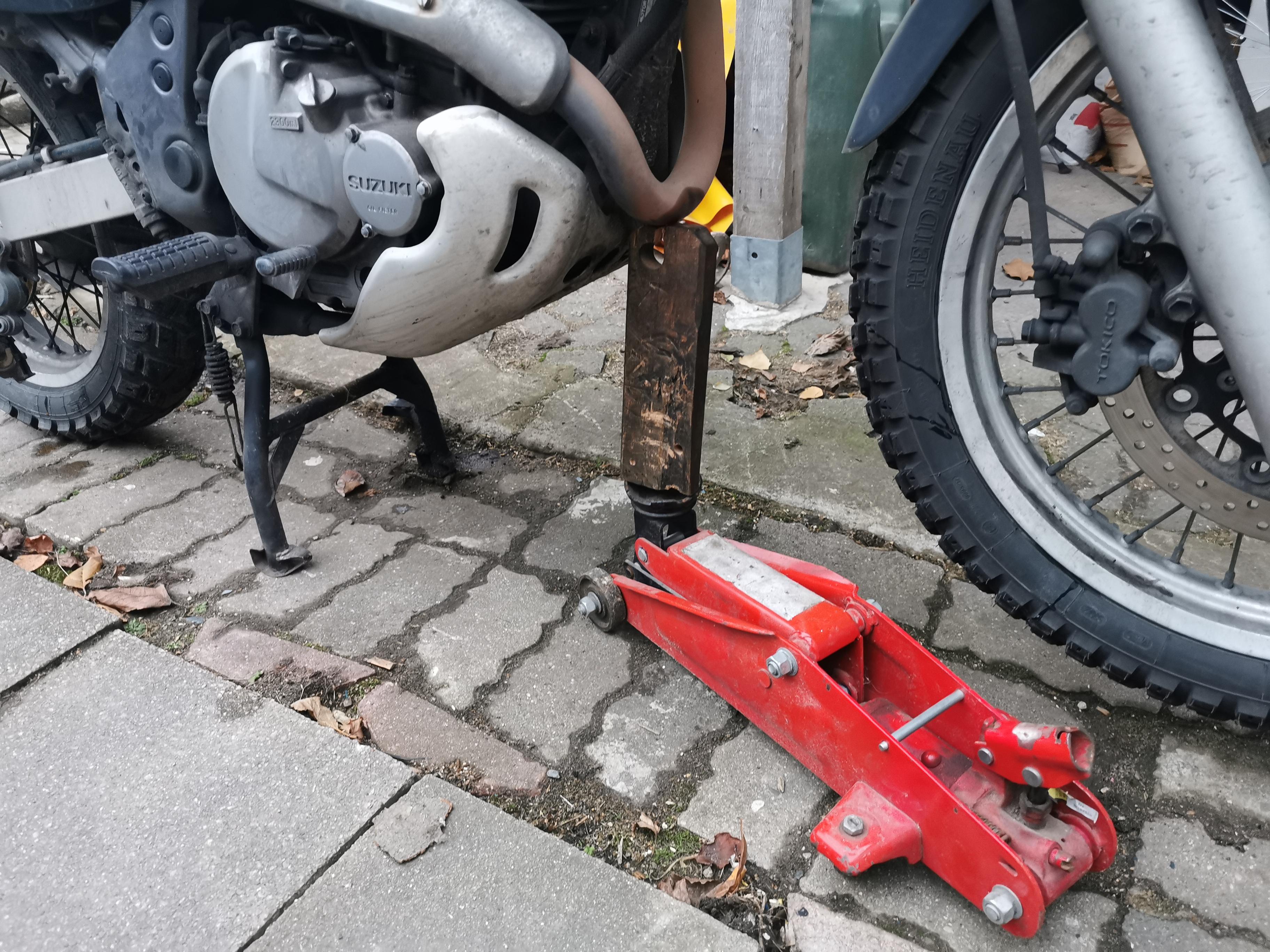

So, heute habe ich schonmal das Hinterrad ausbauen können, bevor es zu dunkel wurde.
Im Gegensatz zu den beiden Steinen im Kettensatzwechselthema hebe ich das Motorrad mittels Wagemheber am Krümmer vorn an, bis das Hinterrad auf den Boden kommt. So kann man auch praktisch die Hinterachse entlasten.
Ich verwende übrigens dann als Kette eine DID VX3, Ritzel und Kettenrad von JT sprockets. Soll aber keine Werbung sein, ich habe durchaus auch mit Regina und Enuma gute Erfahrungen.
