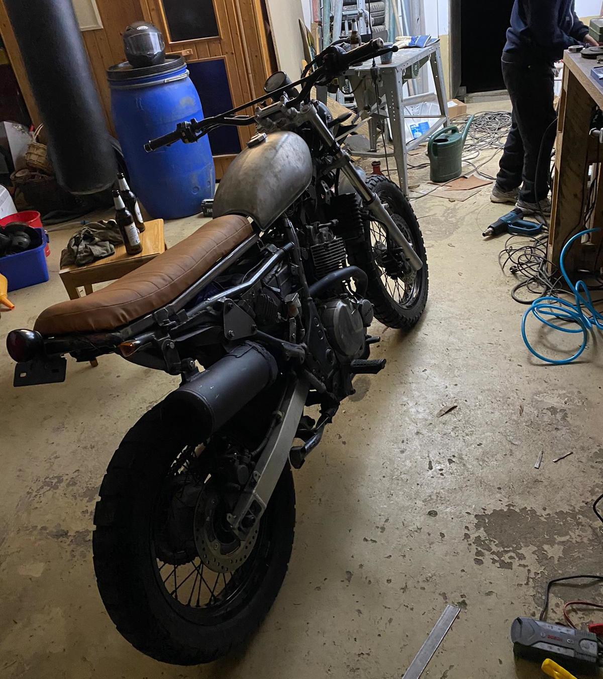

Vielen Dank für eure Infos,
ich wollte erstmal doof in die Runde fragen, schien mir aber auch irgendwie komisch das er sofort glüht. Hier die Detail Version:
Baue das Bike als Scrambler um. Was ich bisher gemacht habe:
- Alle Verkleidungsteile ab
- Kabelbaum verlängert
- Scheinwerfer vorne, hinten
- Custom 9l China Tank
- Auspuff gekürzt/Sammler rausgeschnitten
- Sitzbank selber gewerkelt/genäht
- Neutral Schalter Schrauben mit Loctide eingeklebt, (eine fehlte)
- Öl wieder orginal Füllmenge eingefüllt
- Vergaser im Ultraschallbad gereinigt, Gemischschrauben sind 3 Umdrehungen raus
- Untergestell für Sitzbank geschweißt damit Rahmen unverändert bleibt
Zum Thema:
Der Auspuff ist Orginal, ich habe aber den Sammler gekürzt. Hier glüht der Krümmer aber auch sofort wenn ich die Maschine ohne Endschalldämpfer laufen lasse (macht schon Spass
). Kerzen habe ich 10er drin. Am Vergaser hab ich die Luftgemisch Schrauben auf 3 Umdrehungen raus. Öl ist genug drin. So wie ich das sehe ist der Krümmer einwandig.
Weiß jemand welche Abgas Temeraturen bei der Freewind ab Werk angegeben werden?
Hier noch ein Fotos vom aktuellen Stand. Und vielen Dank für eure Mühe.
lg Nik
Zum Thema:
lg Nik
