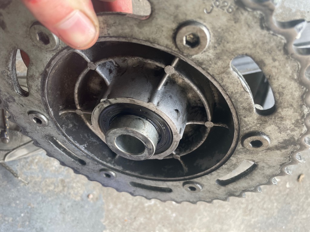

Beim Ausbau des Hinterrads ist mir jetzt allerdings aufgefallen, dass wohl nur ein Distanzstück verbaut ist (statt zwei - auf jeder Seite eins)
Auf der Bremsscheibenseite ist das Distanzstück vorhanden. Auf der Seite mit dem Kettenblatt ist mir kein Distanzstück aufgefallen, es steckt jedoch etwas „im Lager“. (Siehe Bild)
Bevor ich nun daran rumreiße wollte ich euch mal fragen, ob dies das gesuchte Distanzstück ist, oder es tatsächlich fehlt. Die Suzuki fährt und bremst (auch hinten) unauffällig, die Reifen sind 8 Jahre und einige km alt. Eigentlich dürfte das Teil also nicht fehlen oder?

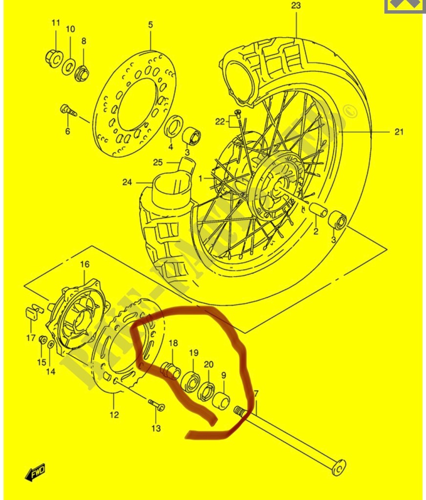

Könntet ihr mir ggf. mit einem Bild des Distanzstücks auf die Sprünge helfen? Die Zeichnung im WH finde ich mehr als verwirrend.
Es steckt nichts mehr in der Felge.

Vielen Dank für den Tipp, die Zeichnung ist die gleiche, wie im Werkstatthandbuch. :)
Meine Frage ist also folgende:
Kann es sein das Abstandshalter (Teil nr.9)
Im Lager (Teil nr. 19 bzw. 20) steckt?

Die 19 ist das Lager und die 20 der Simmerring. In dem Simmerring steckt die Hülse (9), sollte auch gut gefettet sein und stützt sich am Lager ab. Auf deinem Bild siehst Du den schwarzen Simmering und die Hülse. Die Hülse kannst Du auf jeden Fall rausziehen. Es kann sein, das die Hülse durch den Simmerring etwas eingelaufen ist und deshalb mehr Kraftaufwand benötigt.
Beiträge: 294
Re: Distanzstück Hinterrad
Richtig. Das, was da rausguckt, ist die Hülse.
Der Simmerring dichtet auf der Hülse ab, deswegen hält das ein wenig fest.

Slaaprijder hat geschrieben: 4. Apr 2023, 19:26 Die 19 ist das Lager und die 20 der Simmerring. In dem Simmerring steckt die Hülse (9), sollte auch gut gefettet sein und stützt sich am Lager ab. Auf deinem Bild siehst Du den schwarzen Simmering und die Hülse. Die Hülse kannst Du auf jeden Fall rausziehen. Es kann sein, das die Hülse durch den Simmerring etwas eingelaufen ist und deshalb mehr Kraftaufwand benötigt.
Vielen Dank für die Antwort, dann fehlt ja doch nichts :)
Muss ich die Hülse denn rausholen und neu fetten? Ich habe Sorge den Simmering zu beschädigen.

Schumi hat geschrieben: 4. Apr 2023, 20:00 Muss ich die Hülse denn rausholen und neu fetten? Ich habe Sorge den Simmering zu beschädigen.
Nicht unbedingt, aber wenn du es schon ausgebaut hast, kannst du es dir anschauen, bis zum nächsten Radausbau dauert es vielleicht wieder 8 Jahre. :wink:
