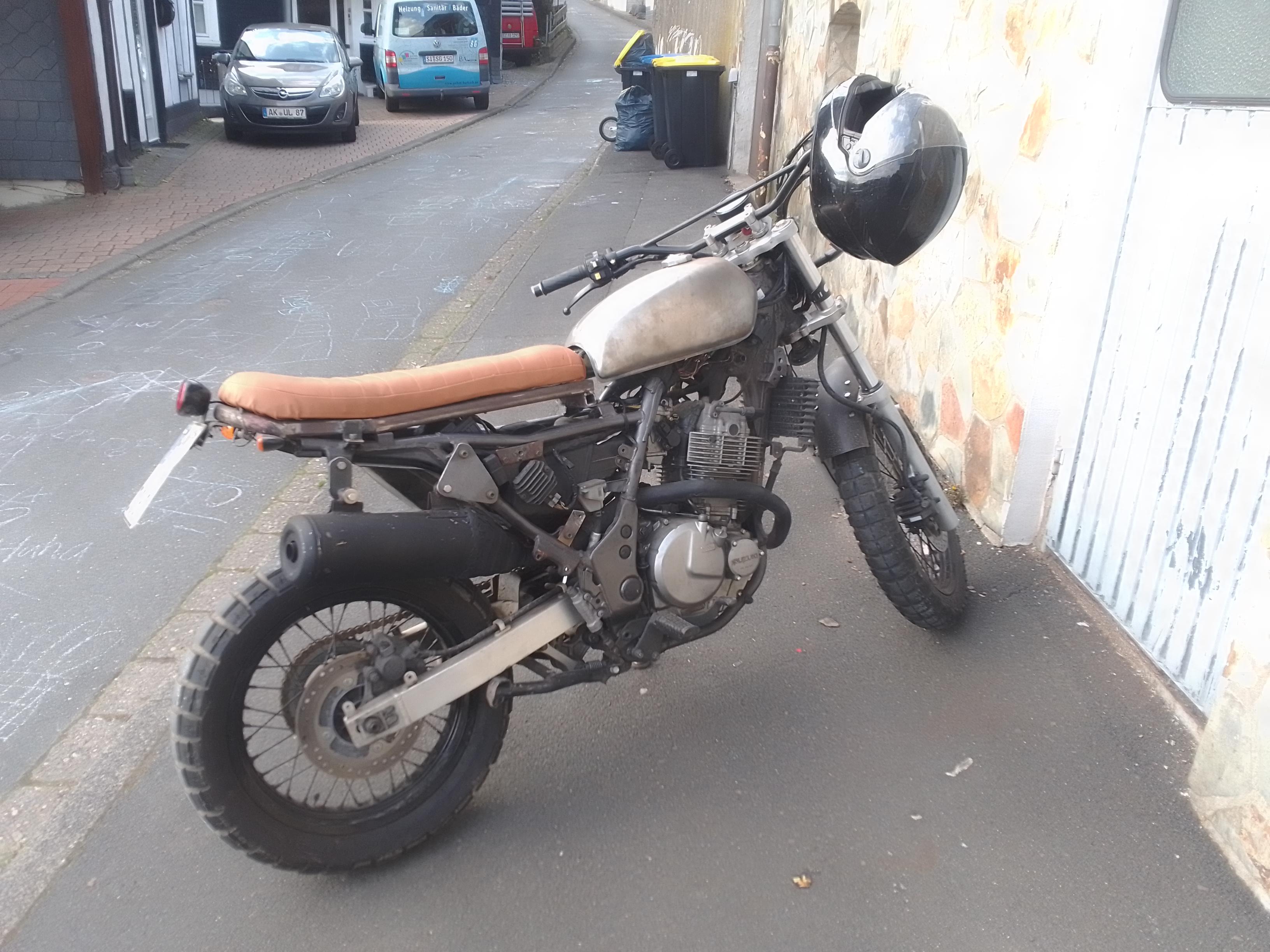

Vielen Dank für die ganzen Antworten. Was ich noch festgestellt habe ist dass ich beim Deaktivieren der Hubsteuerung von den Vergaserschiebern, die beiden Unterdruck Adapter für das Schlauchsystem offen gelassen hatte. Dadurch hat die Kiste unmengen an falscher Luft gezogen. Jetzt läuft sie einigermaßen rund. Heiß wird der Krümmer immer noch, scheint aber beim Eintopf normal zu sein. Oben rum ist sie zu mager, zieht nicht richtig durch, mit bischen Choke geht das weg, werde mal Lufi etwas reduzieren, eventuell bischen größere Düsen probieren. Alles in allem pöffelt die Kiste ganz gut ab.
Hier mal ein Bildchen von der Beta Version
LG nik
LG nik
