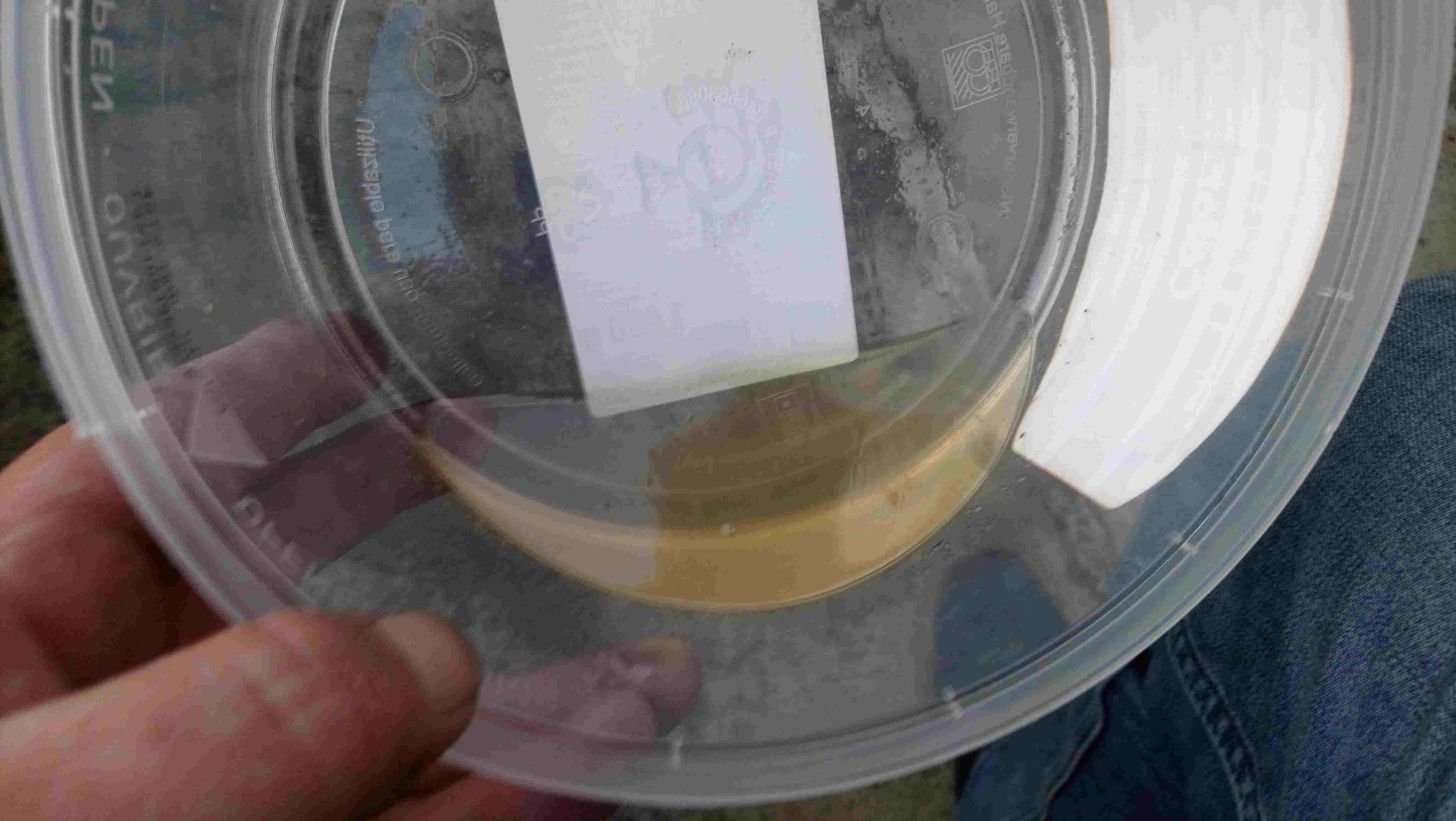

Im Rahmen meiner "Ölforschung" an meiner SACHS 650 stolperte ich über eine Wasserblase im
(durchsichtigen) KRST-Filter. Weitere Beäugungen ergaben eine durchaus nennswerte Menge
Wasser im Tank. Also alles entleert und Vergaser ausgebaut; diese waren, zunächst(!), ohne

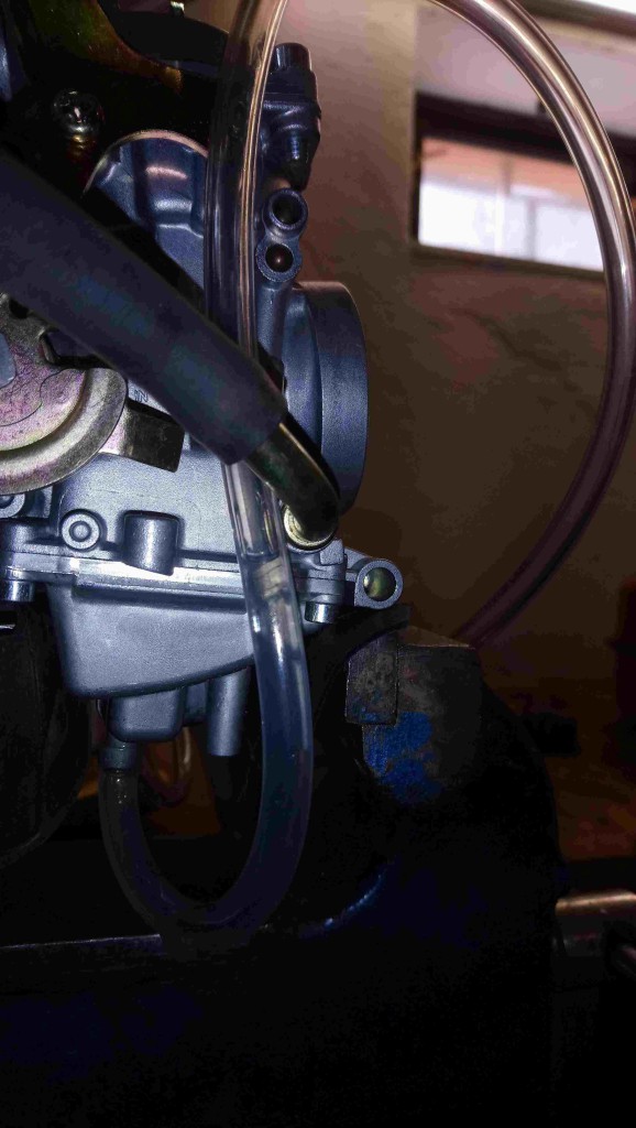

1. mittels improvisierter Messeinrichtung Schwimmerstand prüfen - sehr hoch (gefühlt ca 10
mm über Trennfuge Kammer). Ursache: Schwimmernadelsitz lose wegen kollabiertem O-Ring.

Größen 63,22x1,78 (Kammer) und 7,66x1,78 (S-Nadel Sitz); Schwimmerstand jetzt ca 5 mm über
Trennfuge, was im Vergleich zu Keihins viel ist aber einhergeht mit der WHB Angabe zum
Schwimmerkörperüberstand (ca 13mm; saublöd zu messen). Vergaser jetzt dicht und nix läuft
statisch ins Venturi-Rohr.

Wasser nach Trennung von Benzin

diese Benzinstandangabe, vor allem mit dem Bild, finde ich eine feine Sache. Danke.
So kann man den Schwimmerstand mal kontrollieren, ohne die Schwimmerkammer zu öffnen, evtl. sogar ohne Vergaserausbau.

1. geht sogar prima, allerdings keine Kontrolle ob Versager überlaufen !
