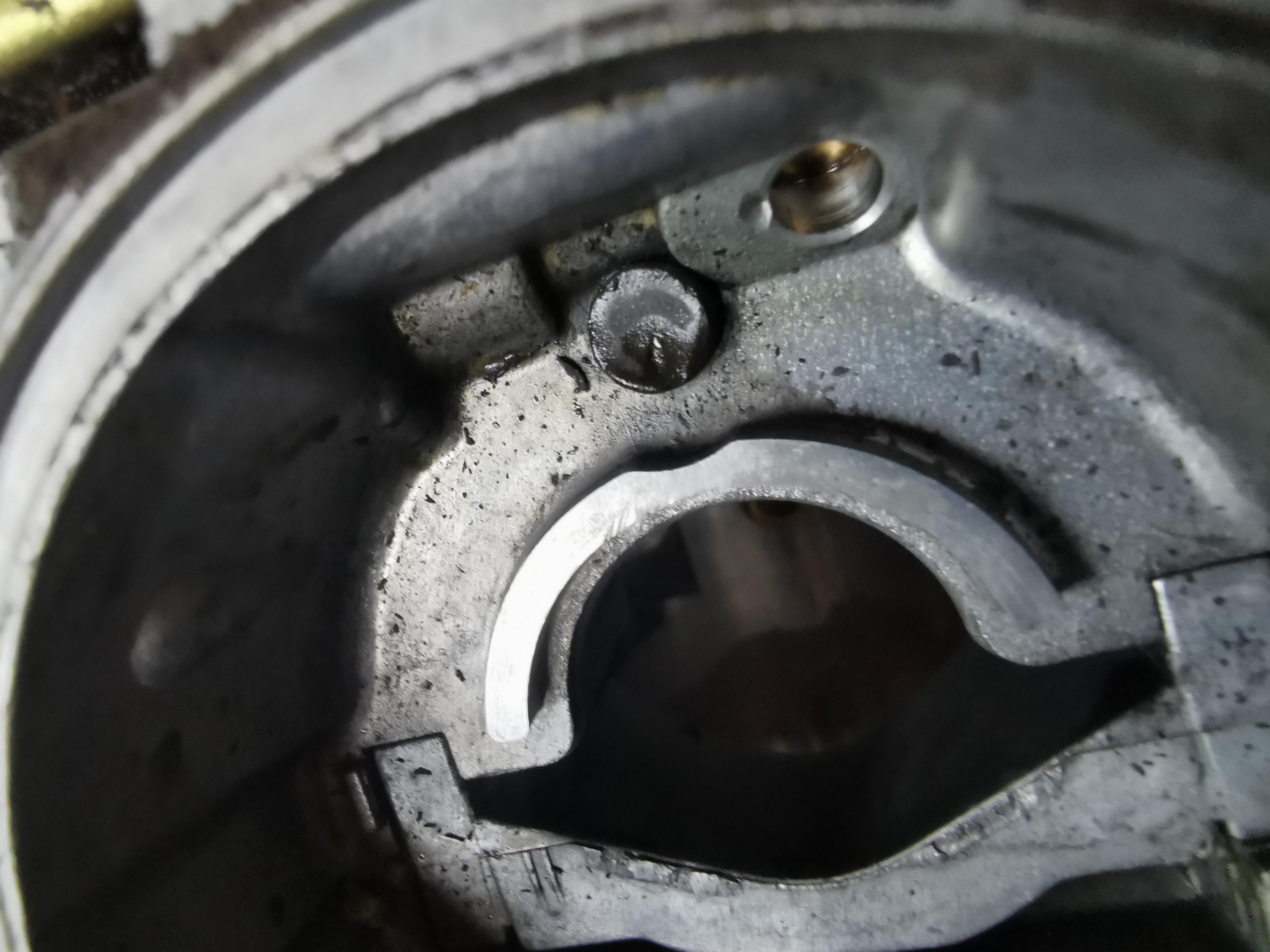

Hallo Leute,
wegen der Ruckelei bei wenig Teillast habe ich nun heute auch meine Vergaser zerlegt. Bisher nur oben die Unterdruckkammern, dann hat es mir gereicht.
Abgesehen von der Verschmutzung fand ich in einem Deckel klebend eine U- Scheibe, die ich nicht zuordnen kann. Am Boden der Kammer ein runder Klumpen.
Nach dem herausziehen der Schieber war offensichtlich, daß das Motorrad mal gedrosselt war. Die Löcher wurden verschlossen, allerdings löste sich ein Verschluß und lagerte sich eben in der Unterdruckkammer ab.
Eine Membran ist zweimal am Rand eingerissen.
Soweit die Bestandsaufnahme für heute.
Hat jemand eine Idee, woher die U- Scheibe stammen könnte? Hat etwa D= 4mm, d= 2mm.
Und wie löse ich die Düsennadeln?
Kann ich zum wiederverschließen des Drosselloches Knetmetall verwenden?
Danke und Gruß
Danke und Gruß

Kanns nicht editieren, ichbhabe ein falsches Bild angehängt.
Hier das richtige...

Re: Vergaser, damit's nicht langweilig wird :D
die Nadeln bekommst du raus wenn du das flache Teil welches du sehen kannst wenn du von oben in den Schieber schaust, mit einer passenden Zange ziehst. Alternativ die Nadel vorsichtig hoch drücken, dann aber die Flugbahn der erwähnten Teils genau verfolgen
oder einen Lappen oder ähnliches oben auf den Schieber legen.
Die Scheibe könnte zur Schiebernadel gehören, da sind ein Klemmring, eine Metallscheibe und eine etwas dickere Kunststoffscheibe drauf.
Die Bohrungen in den Schiebern zu verschließen hatte ich auch erst vor, dann aber andere, geschlossene Scheiber beschafft. Der Stopfen kann sich lösen und den Schieber verklemmen, oder sich auflösen und irgendwelche Kanäle verstopfen.
Aha, Danke, das waren doch für mich schonmal wertvolle Informationen.
Ja, geschlossene Schieber wären natürlich ein Sahnehäubchen, aber wie immer darf es ja nix kosten. Naja, bissi natürlich schon.
Sind die Schieber mit nur einem Loch auf nur einer Seite die ungedrosselten?
