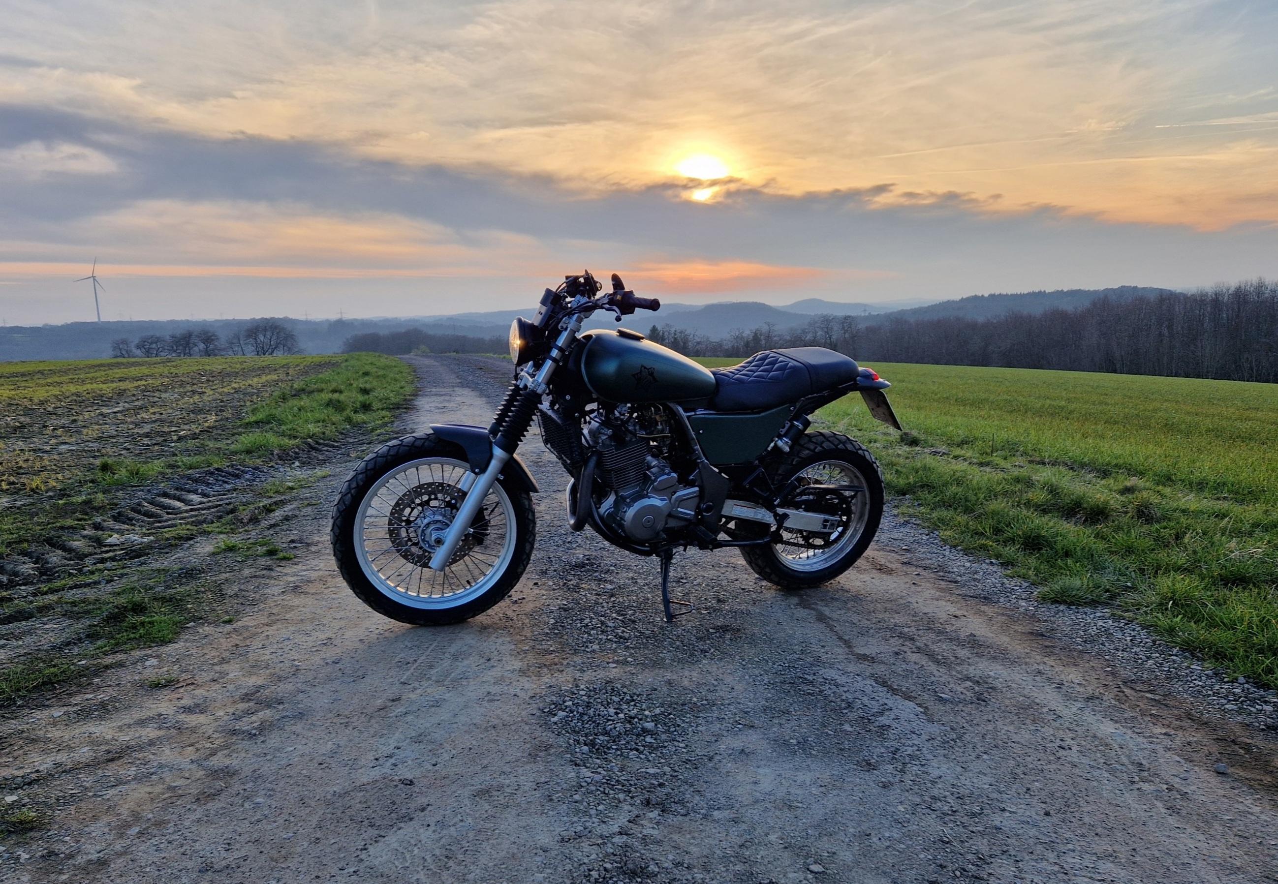

Heute waren wir beide wieder unterwegs. Schön war es. 😉✌
