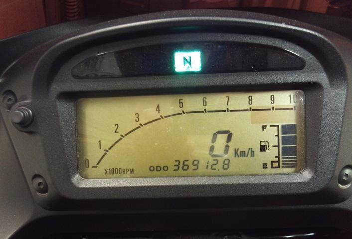

27900 war der Zählerstand beim Kauf, der muss wohl im Kopf geblieben sein nachdem ich die Laufleistung der Reifen finden wollte. Die montierten, ungefahrenen Reifen des VB habe ich nach der ersten Tour bei etwa 28000Km ersetzen lassen.
(Ich bin nicht schreckhaft aber Drift auf dem Asphalt muss ich nicht haben)
Wie auch immer, der Tachostand jetzt ist rund 36900.
