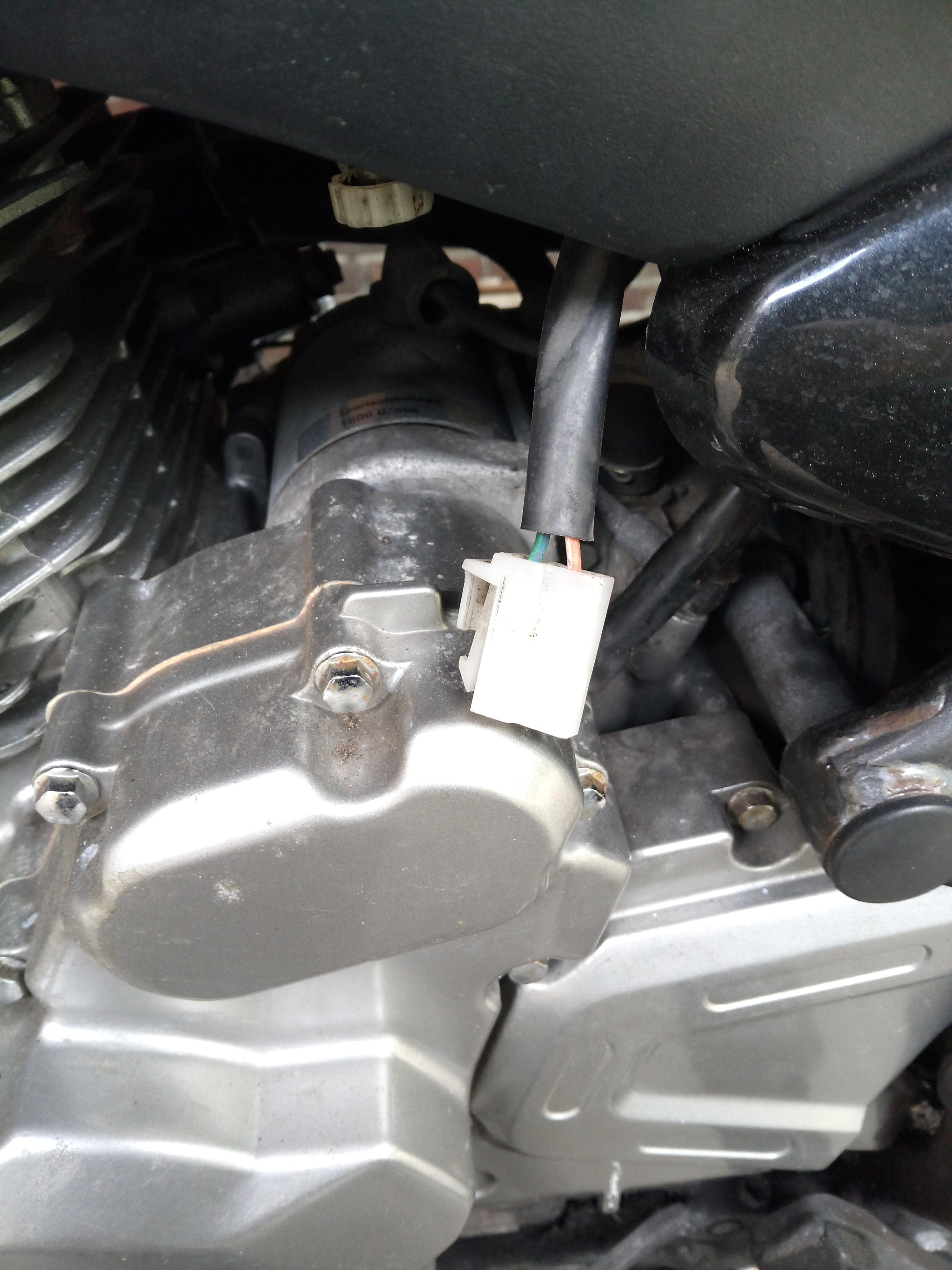

Ich habe einen Stecker an der Linken Seite im Bereich Vergaser über ! Laut Schaltplan und Farben an der Leitung soll es ein Magnetschalter sein Orange / weiß und Grün /blau ! Vielleicht weiß ja einer wo ich das Gegenstück finde
Stecker Wohin

ich habe an meinem Vergaser ein Magnetventil. Soll wohl im ersten Gang was Power wegnehmen. Manche haben das aber demontiert.
Vielleicht ist das bei deinem Vergaser auch abgebaut und deswegen bleibt der Stecker übrig

könnte zur Motorabschaltung gehören. Geht der Motor aus wenn der Seitenständer ausgeklappt ist und ein Gang eingelegt wird?

Sieht so aus, als ob der Drosselklappensensor demontiert ist.
Linke Seite am Gaser. Schwarzes Plastikteil. Wenn der fehlt oder abgeklemmt ist, ist alles klar. Sauber Abkleben oder Blindstopfen rein und gut is, wenn se gut läuft!

Also der Stecker vom Drosselklappensensor ist ziemlich sicher 3polig, fällt also weg.
Ich würde noch den Füllstandssensor vom Tank in den Raum werfen
Bin sonst aber auch am ehesten beim Magnetventil am Vergaser. Kann man eigentlich sehen, wenn
man dort von der rechten Seite reinguckt.
Stecker vom Seitenständerschalter wäre auch eine Option, habe ich persönlich allerdings noch nicht bewußt wahrgenommen.

Das halte ich für ein Gerücht. Der hängt nicht umsonst an der CDI.brummil hat geschrieben: 1. Jun 2024, 00:33 Sieht so aus, als ob der Drosselklappensensor demontiert ist.
Den Sensor braucht kein Mensch. Werde ihn auch abklemmen, sobald er Zicken macht.
Ansonsten siehe Post vom Nichtraucher.................................
