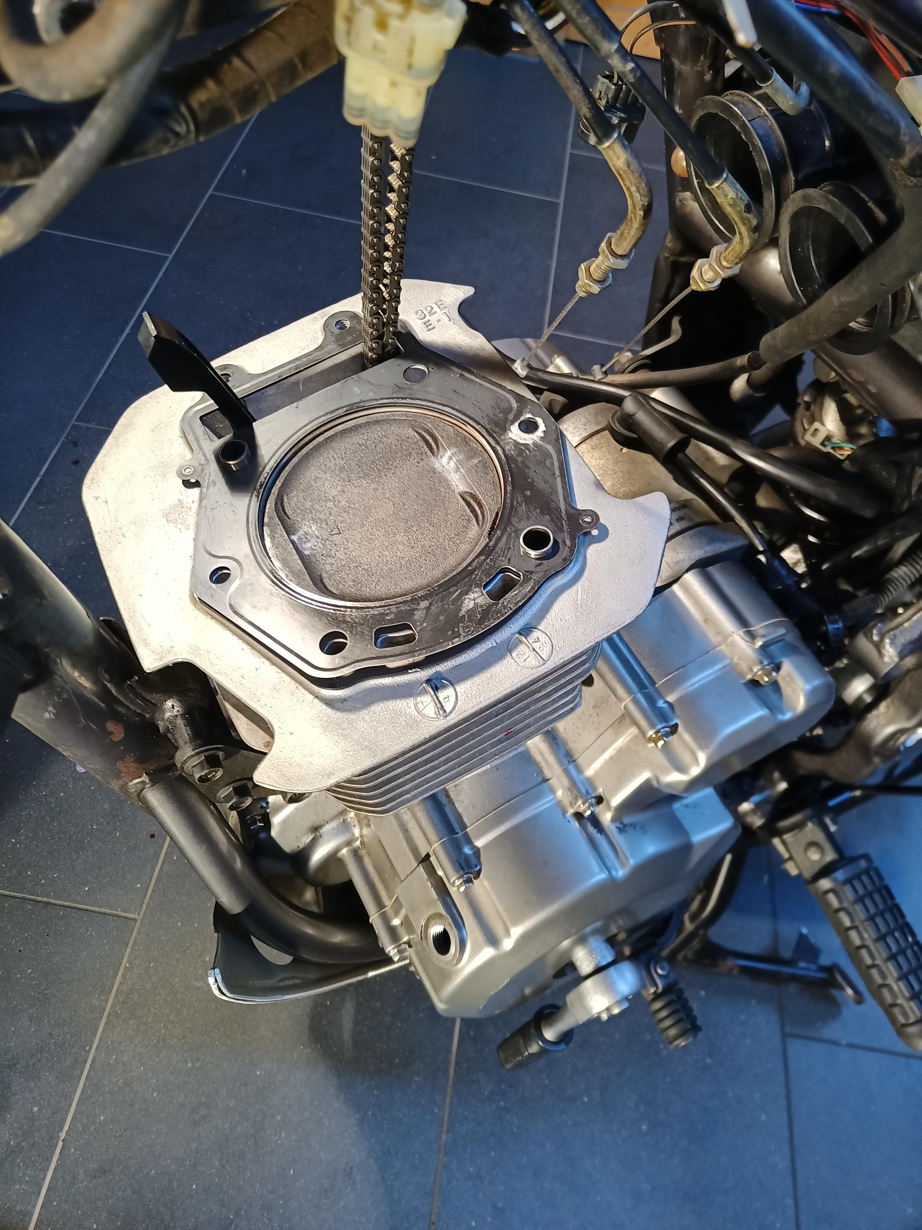

Ich hatte auch eine Papierdichtung, die sich an einer Stelle rausgerappelt hat.
Mangels Garage und weil die XF Alltagsmopped war, hab ich es auch mit Abdichten von aussen, Zylinder etwas anheben und was reinquetschen versucht.
Lange Rede, kurzer Sinn. Es hat beides nicht wirklich gelohnt.
Also kann ich nur empfehlen sich Zeit zu nehmen und die Reparatur in Ruhe und dafür richtig zu machen.
Ich habe den Zylinder abgehoben, den Grundmotor aber dringelassen. Für die Kolbenringe hatte ich kein Werkzeug und hab es so hinbekommen. Das ist zwar schon ewig her. Aber das ich da Probkem hatte, habe ich nicht mehr in Erinnerung. Die Steuerkette hatte ich mit Kabelbindern aufgehangen.
Und das Erfreuliche war, das die Ventile genauso passend waren wie vorher.
Gutes Gelingen!

bin eben mal drei Stunden ruhig durch die Gegend gerollt, bisher ist es mit Dirko Dichtmasse dicht.
Bleibt es so, kann ich bis zum Winter noch die ein oder andere Runde mit ihr drehen.

Ich habe auch den Motor drin gelassen, nur den Zylinder abgebaut und den Kolben auch nicht demontiert.
Bei meiner 2001er war und ist auch wieder eine Pappdichtung verbaut.

Habe ein ähnliches Problem. Frage:
Hast Du den Kettenspanner/Gummi augebaut?
und
Kann die Nockenwellenkette am unteren Zahnrad "ueberspringen" oder ist es nicht möglich, weil zu eng?
Merci für Info
und
Merci für Info

Also die vordere Kettengleitschiene lässt sich ja einfach so herausziehen, aus dem Zylinder.
Die hintere Geleitschiene sollte man, wenn möglich, im Zylinderkopf montiert lassen (ist aber eng).
Wenn du die Befestigungsschraube der hinteren Geleitschiene lösst, so lässt sich der Zylinderkopf zwar leichter abheben, aber die spätere Wiedermontage ist dann sehr fummelig.
Welcher Zahn der Steuerkette auf dem unteren Ritzel liegt, ist unerheblich. Die Steuerzeiten ergeben sich später aus der Stellung des Kolbens, sowie den Markierungen auf dem oberen Steuerkettenritzel.
Allerdings verklemmt sich die Steuerkette sehr gerne unten zwischen dem Ritzel und dem Kurbelgehäuse.
Deshalb nehme ich immer ein Fahrradspanngummi, Klinke es in die Steuerkette ein, und mache es irgendwo oben am Motorrad fest und halte die Steuerkette damit immer auf Spannung.

Nur nichts verdrehen wenn der Kram auseinander ist, denn die Nockenwelle läuft mit halber Kurbelwellendrehzahl. Man kann also die KW einmal 360 Grad drehen und die Markierungen passen, der Apparat zündet dann aber bei Ventilüberschneidung und nicht wenn er verdichtet hat.Thorsten vom Deich hat geschrieben: 28. Jan 2025, 18:46

Motor ausbauen ist nicht nötig bei dieser Aktion ?

Aber einen Vormittag sollte man schon an Zeit einplanen.

Lohnt es sich bei dem Prozedere eigentlich neue Kolbenringe zu verbauen?
Die Laufbuchse sollte ja Hartbeschichtet sein und die Ringe der sich abnutzende Teil und wenn man das schon mal offen hat...

Deine XF hatte vor dem undichten ZylFuss so gut wie keinen Ölverbrauch?
Der Spalt des oberen KoRing liegt unter 0,50mm und des unteren KoRing unter 1,00mm?
Dann lassen.
Wichtig ist auch die Ringe (R Oben, RN unten und Ölabstreifer auf Stoss) wieder richtig und um 120° versetzt einzubauen.
Lt. Suzuki mit Motoröl od. Molybdänpaste.
tom
Dann lassen.
