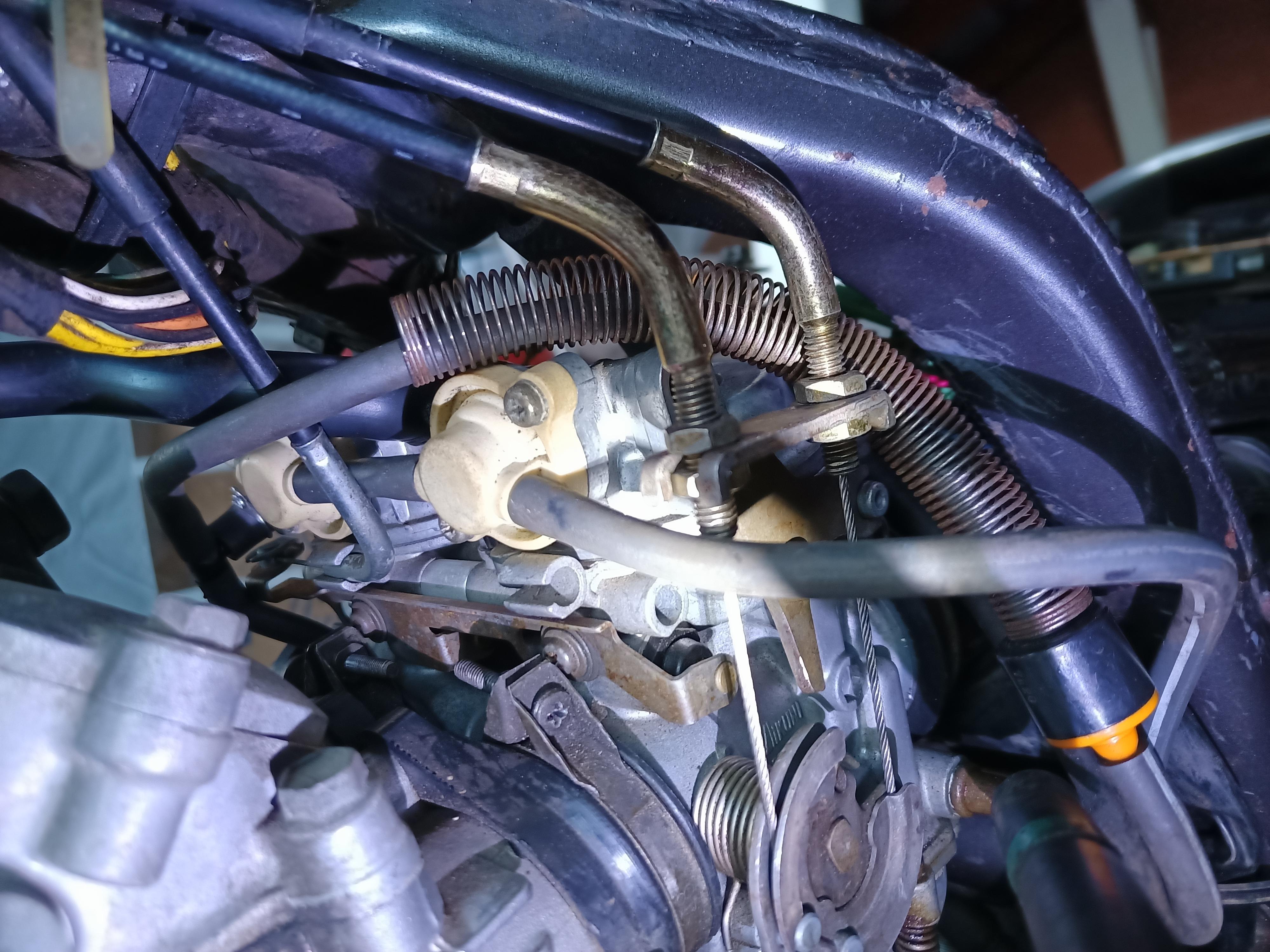

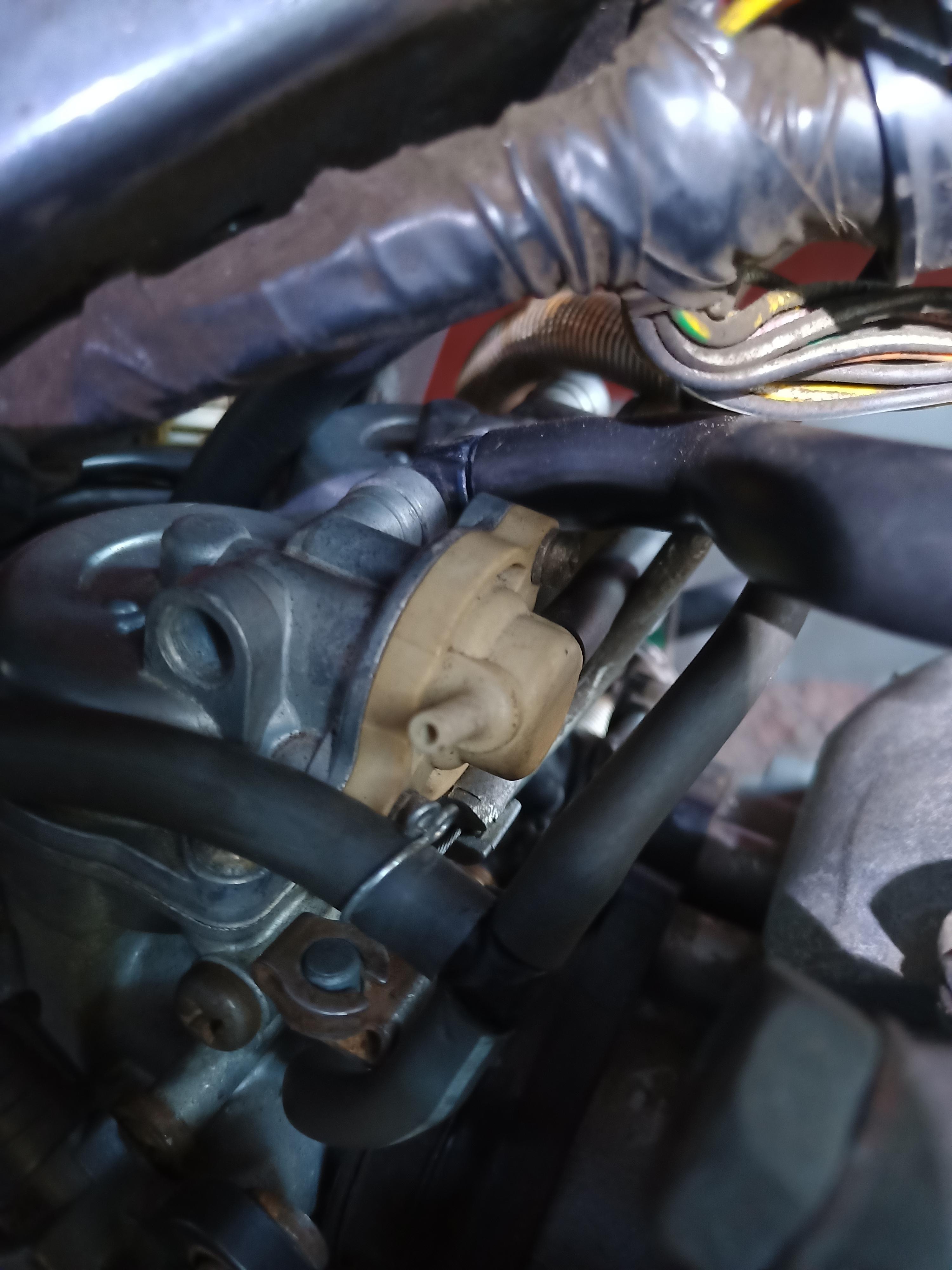

Hallo !
Ich habe mir heute einmal den Vergaser von aussen angesehen, und mir ist aufgefallen, dass das in Fahrichtung gesehen rechte Hubsteuerventil nach aussen hin auf dem Stutzen nichts hat, also keinen Schlauch, oder auch keine Verschlusskappe.
Wie gehört das richtig ???
(Werkstatthandbuch habe ich bestellt)

nach der Zeichnung im Handbuch würde ich meinen das die eine Seite offen ist. Ich kann ab morgen mal an der Maschine schauen.

der Anschluss auf der linken Seite ist normalerweise innen geschlossen und hat keinen Schlauch aufgesteckt.

sieht man auf der Zeichnung nicht, mit offen meinte ich dass da kein Schlauch drauf ist.

your hose is connected in the wrong side, also this spring is an aftermarket, what's its purpose?
