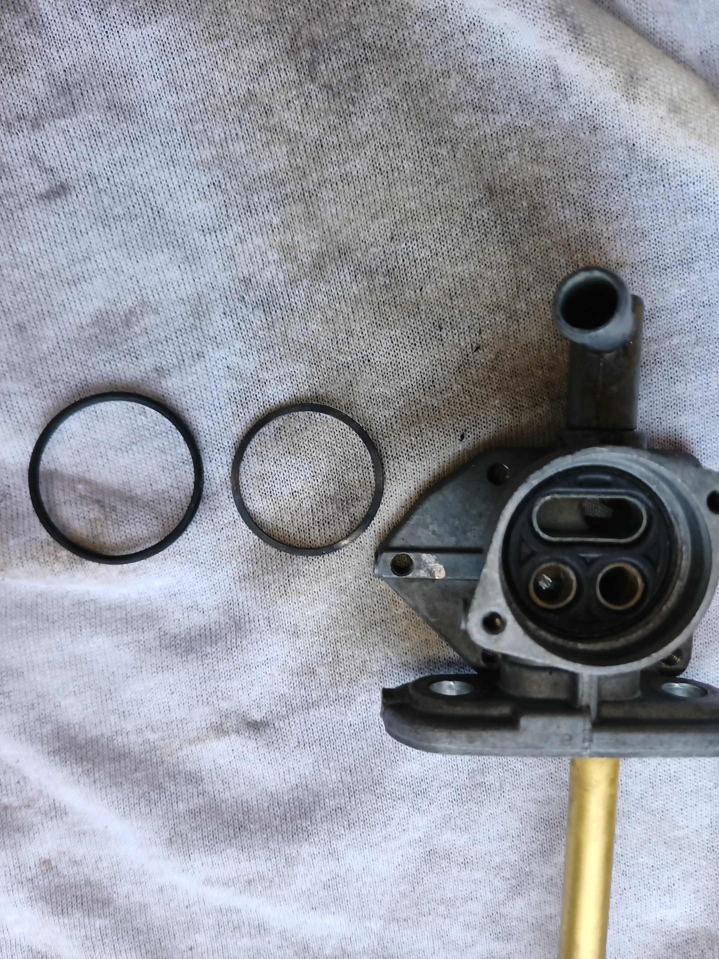

Hallo !
An meinem Benzinhahn würde wohl des öfteren bereits geschraubt, so, dass ich nicht sicher bin, ob alles korrekt montiert war.
Wenn man aussen den Verstellknopf abschraubt, und dann die Außenplatte, dann kann ja der Alu-Verstelldeckel abgenommen werden.
Dann befindet sich darunter ein 0-Ring, eine Wellscheibe, sowie die eigentliche Gummidichtung mit den zwei Runden Löchern, sowie dem ovalen.
In welcher Reihenfolge gehört das korrekt montiert?

Sorry, die "Suchen" - Funktion hat mir leider nicht helfen können.
Falls mir jemand weiterhelfen könnte, so wäre ich dankbar.

Also, ich kann auch nur vermuten, leider sind nicht alle Teile auf dem Foto, aber ich würde erst den kleinen O-Ring, dann den großen O-Ring einlegen. Darauf den Hahn, dann die Wellscheibe und darauf den Ring, welcher die Wellscheibe auf den Hahn und somit diesen auf die O-Ringe preßt.
