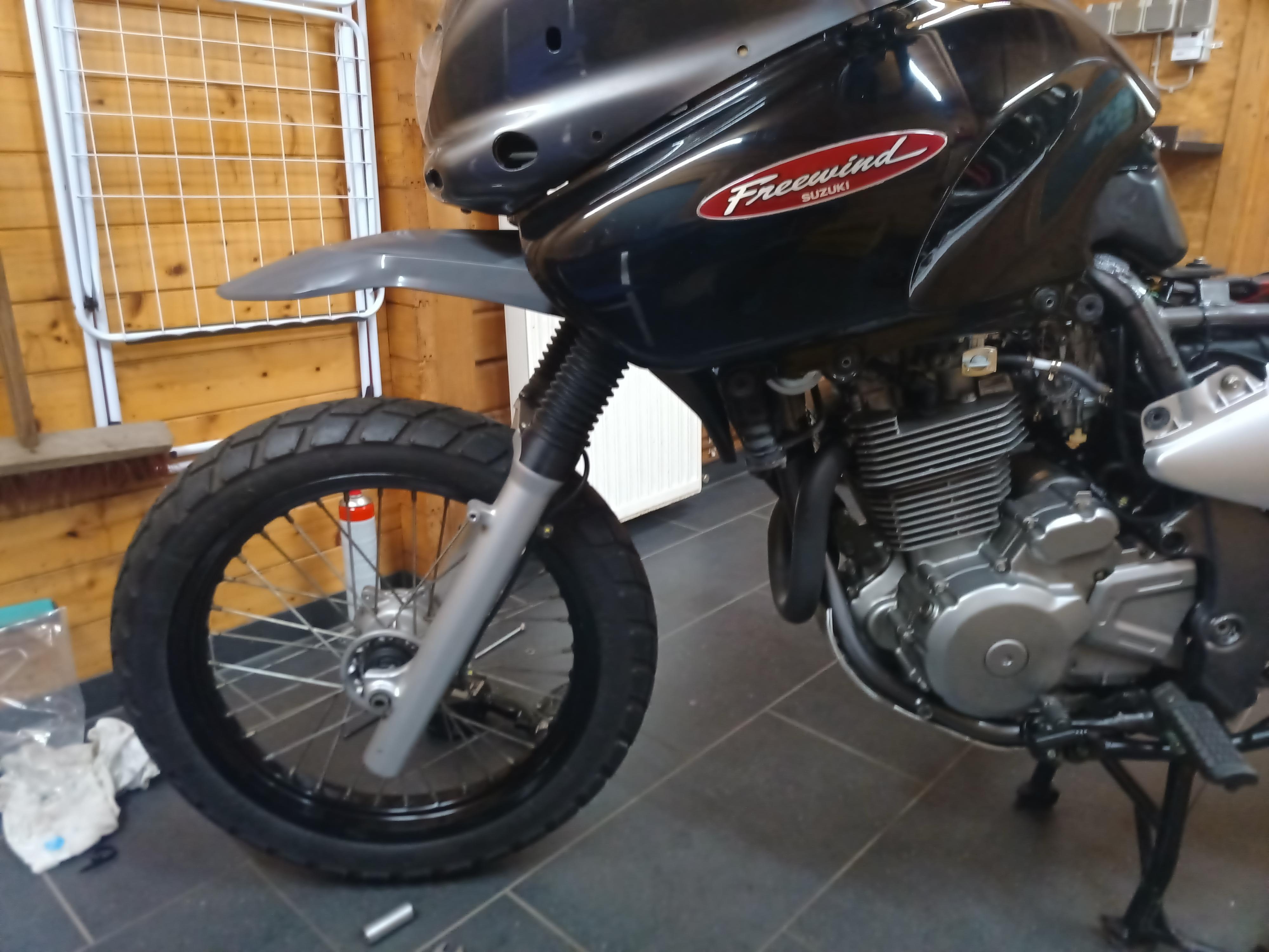

So, ich habe jetzt einen Kotflügel von Polisport montiert vom Typ "Supermotard Fender Not drilled" in grau.
Die Befestigung erfolgt vorne durch die beiden Aufnahmen für die Hupe, und hinten zentral im Steuerrohr mittels Dübel und Holzschraube .
Damit der Kotflügel nicht mit der Verkleidung kollidiert habe ich zwei Gewindebuchsen von 40 mm - Länge in die Gewinde der Hupenaufnahme gesetzt. Jetzt ist zwischen Kotflügel und Verkleidung noch in etwas 2 cm Luft.
Bei eingeschlagenen Lenker ist noch etwas 5 mm Luft zu den Tankverkleidungen.
Problematisch ist der Freiraum nach unten, hin zum Gabelstabilisator: Dort messe ich genau 170 mm von der Unterkante des Kotflügels bis zur Gabelbrücke, was ja genau dem maximalen Federweg entspricht. Ich kann mir vorstellen, dass bei einer starken Bremsung der Kotflügel auf die Gabelbrücke schlägt, was nicht so toll wäre.
Ich werde Wirth -Gabelfedern verbauen, welche die Front beim Bremsen nicht so stark eintauchen lässt, aber ein Restrisiko bleibt.
Ich werde berichten.

Hallo,Thorsten vom Deich hat geschrieben: 9. Jan 2025, 18:47 So, ich habe jetzt einen Kotflügel von Polisport montiert vom Typ "Supermotard Fender Not drilled" in grau.
Vorschlag für Ersatz des Dübels und der Holzschraube: Klemmung für Lenkergewicht verwenden.
Habe mir die Klemmung schon beschafft, bin aber noch nicht bis zum Anbau eines hohen Kotflügels vorgedrungen.
Die Klemmung habe ich hier bezogen: https://motacc.de/lenker-anbauteile/len ... rgewichte/
Viel Erfolg beim Umbau und viele Grüße
Norbert

Hi Thorsten,
die Gabel mittels Hülsen um 2cm vorgespannt wird sie nicht mehr so weit einfedern. Fährt wie vorher auch, steht vorn nur etwas höher.
Die XF steht nach vielen Jahren vorn nicht mehr so hoch wie ab Werk und wenn man hinten vorspannen kann, dann auch vorn. Etliche Maschinen haben diese Möglichkeit serienmäßig, manche mechanisch, manche mit Luft.
Kostet nicht mehr als zwei selbst gesägte Hülsen und etwas Arbeit.

Moin Willy !
Das kann man sicherlich sicherlich machen, jedoch könnte der TÜV bei der Hauptuntersuchung eventuell Probleme machen: Bei einer Gefahrenbremsung könnte die Gabelbrücke auf den Kotflügel schlagen.
Ich habe ja noch zwei Zentimeter Luft nach oben zur Verkleidung.
Von daher werde ich die 4 cm langen Gewindehülsen noch um einen Zentimeter kürzen, was dann einen Zentimeter Luft zur Verkleidung bedeuten sollte, und hoffe, dass es dann passt.
Hülsen im Standrohr, wie von dir empfohlen, machen dann sicherlich zusätzlich Sinn.

Ich weiß jetzt nicht, wieviel du wiegst......................
Aber falls du bei meinem Gewicht, um die 100kg, 110kg Federn verbaust, würde es mich wundern, wenn das Teil immer noch auf Block geht.
Der Fender sieht gut aus.

mit Klamotten habe ich sicher 120Kg und ich scheue mich auch nicht richtig in die Bremse zu gehen, weil ich verschiedene Motorräder mit sehr unterschiedlichen Bremsleistungen fahre. Da lasse ich das Vorderrad auch mal wimmern ohne dass es Not tut.
Da ich aber das normale Schutzblech fahre kann ich natürlich nicht sagen ob das Enduroteil anschlagen würde, kann es mir bei dem Federweg aber kaum vorstellen.

Nun, ich habe mir heute Gabelfedern von Wirth bestellt; Mal sehen, wie es dann aussieht.

Berichte mal, alle die ich bisher gesehen habe, (für andere Motorräder) waren kürzer als die Originale.

Also da hatte ich bei einem Telefonat mit der Fa. Wirth konkret nach gefragt und man sagte mir, dass die Wirth - Federn länger seien als die originalen, und dass die serienmäßige Hülse dann wegfällt.

Diese Federn sind für meinen Geschmack sehr gut, insbesondere beim heftigen Bremsen hast mehr Feedback.Thorsten vom Deich hat geschrieben: 13. Jan 2025, 20:12 Nun, ich habe mir heute Gabelfedern von Wirth bestellt; Mal sehen, wie es dann aussieht.
Stehen etwa 3-4 cm über das Rohr, lassen sich aber gut zusammenschrauben.
