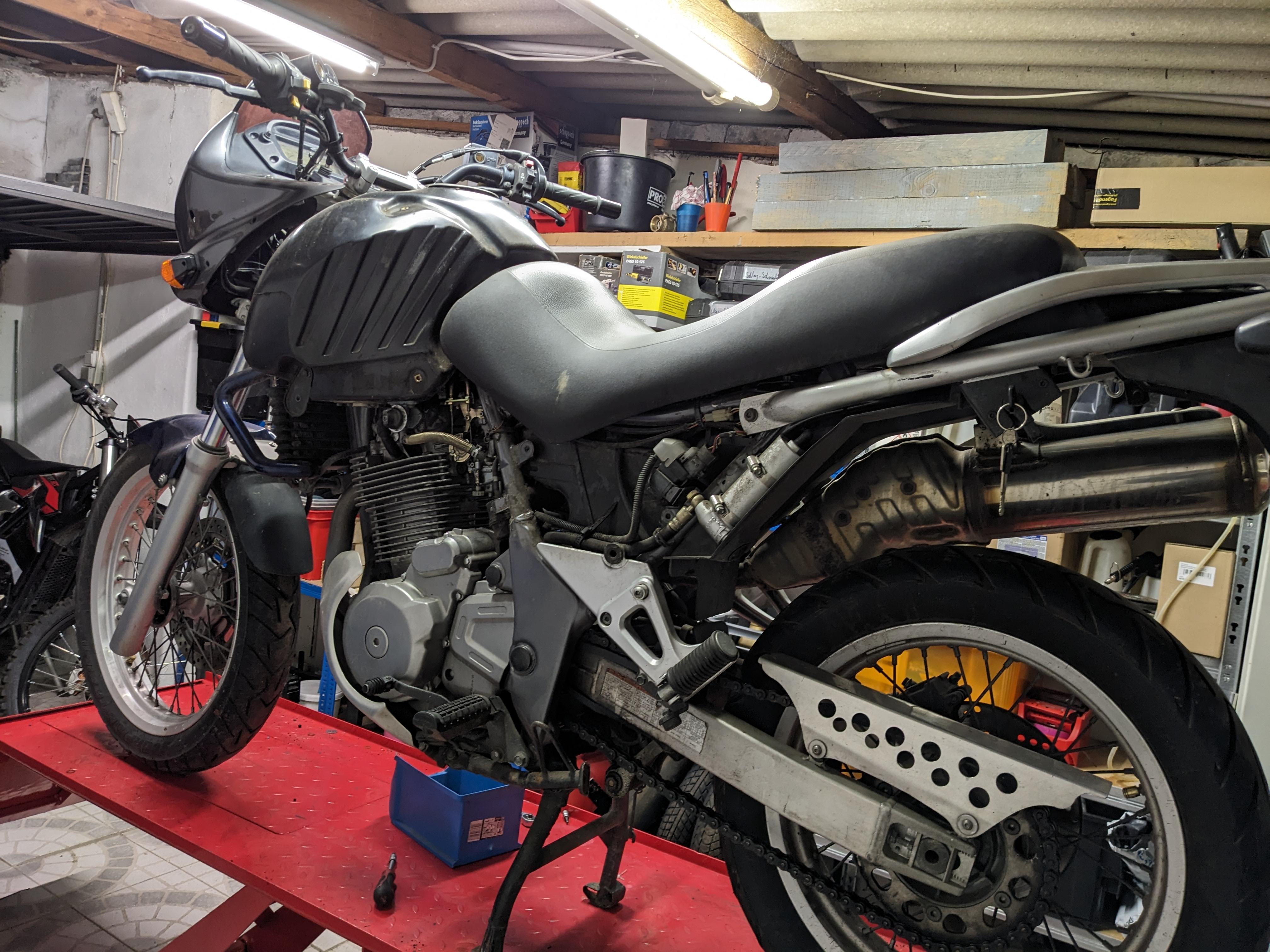

ich bin Daniel und wohne an der Bergstraße, also nicht weit vom Odenwald. Letzte Woche hab ich mir eine Freewind gekauft und will sie zur Enduro umbauen, mit dem Entkleiden hab ich schon mal angefangen.... Das Forum gefällt mir übrigens sehr gut!

Hallo, danke euch! Bin grad in der Findungsphase für den Umbau, werde Bilder rein stellen wenn ich weiter bin... Hat jemand schon mal probiert bei der offenen XF Reifen austragen oder andere Größen eintragen zu lassen?

Olena54 hat geschrieben: 6. Dez 2024, 17:29 Hat jemand schon mal probiert bei der offenen XF Reifen austragen oder andere Größen eintragen zu lassen?
Schönes WE
Moin !
Also ich war vor ein paar Tagen bei der DEKRA und habe nachgefragt, ob sie die Reifenbindungen austragen würden.
Zumindest die hier in der DEKRA - Station in Stade, die haben das abgelehnt.

Moin, ich hab noch eine zweite FW, die ich verkaufen möchte und die hat keine Reifenbindung drin.... dann muss ich versuchen was grobstolliges eingetragen zu kriegen, mein Favorit wäre 110/80-19 und 140/80-17 TKC 80, der geht wohl auch auf der Straße.
Umbau hab ich geplant, was wahrscheinlich schon viele vor mir gemacht haben, Enduro Maske, hoher Kotflügel, kleines Enduroheck, dicker Krümmer, Endtopf usw. und soviel weg lassen wie möglich...
Hat jemand Erfahrung mit hinten höherlegen, wieviel und von wem?

Die sagten mir, dass für alles, was irgendwie geändert werden soll, eine schriftliche Vorlage vorhanden sein muss, also ein Gutachten, eine Herstellerfreigabe oder ähnliches.
Ohne das, würden sie keine Reifenaustragung vornehmen.
