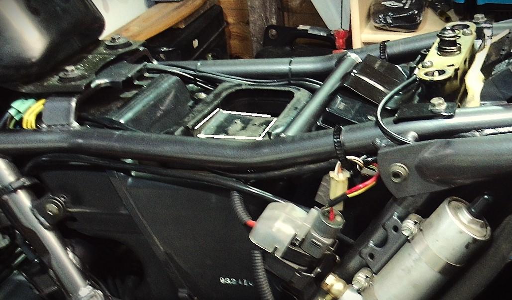

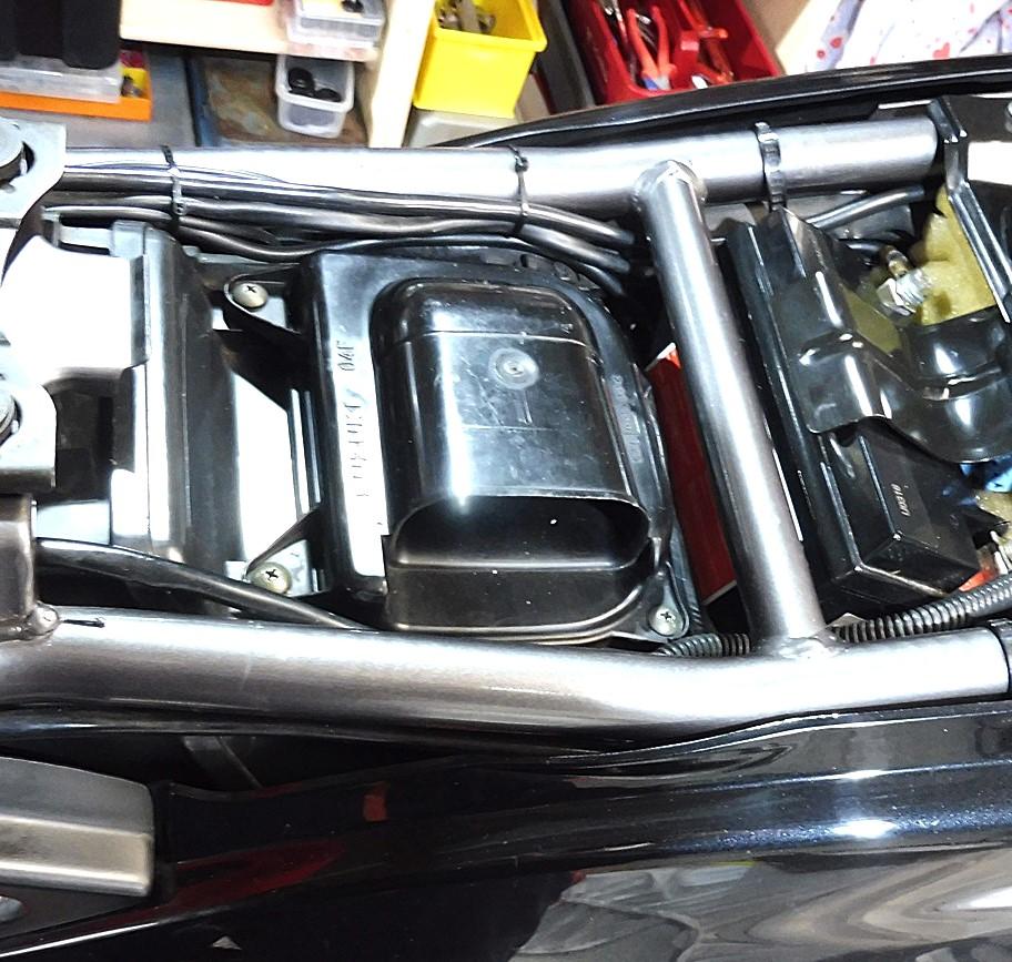

Nun habe ich mir, hatte ich schon mal irgendwo erwähnt, einen zweiten Luftfilterdeckel besorgt und die Luftumleitung entfernt. Durch das etwas lautere Ansauggeräusch klang sie nun angenehmer, daraufhin habe ich die Öffnung vergrößert und der Klang wurde noch besser.
Die XF klang nun wie ein 650er Einzylinder klingen sollte. Aber wohlgemerkt, nur unter dem Helm.
Ich habe extra einen Freund damit fahren lassen und es mir als Passant, der sich über Krawallkisten erbost, angehört. Im Ergebnis nimmt der Passant das etwas dumpfere Geräusch nicht wahr, der Fahrer aber sehr wohl.
Leider vermiest die große Öffnung den Motorlauf ab einer bestimmten Gasstellung und Drehzahl völlig, der Motor läuft zu mager und ich denke dass das Unterdrucksystem völlig aus dem Gleichgewicht ist.
Also die Öffnung wieder auf das serienmäßige Maß verkleinert und so fahre ich seitdem herum. Der Klang ist für meine Ohren akzeptabel, die Umwelt bekommt davon nichts mit und der Motorlauf ist wie Serie.
