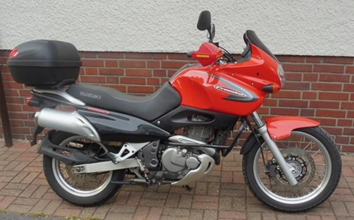

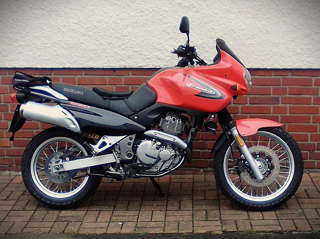

hier zwei Bilder, vor und nach Mopf. Siehe Scheinwerfer.
https://de.wikipedia.org/wiki/Suzuki_XF_650_Freewind
